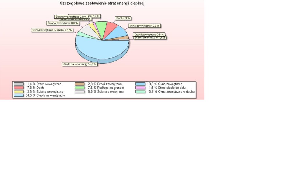

Nie zapominaj że straty ciepła to nie tylko ściany.
W moim budynku wygląda tak jak załączam, u każdego będzie inaczej ale warto mieć świadomość :).
Materiały izolacyjne wyszły mnie ponad 20k + robocizna własna.
