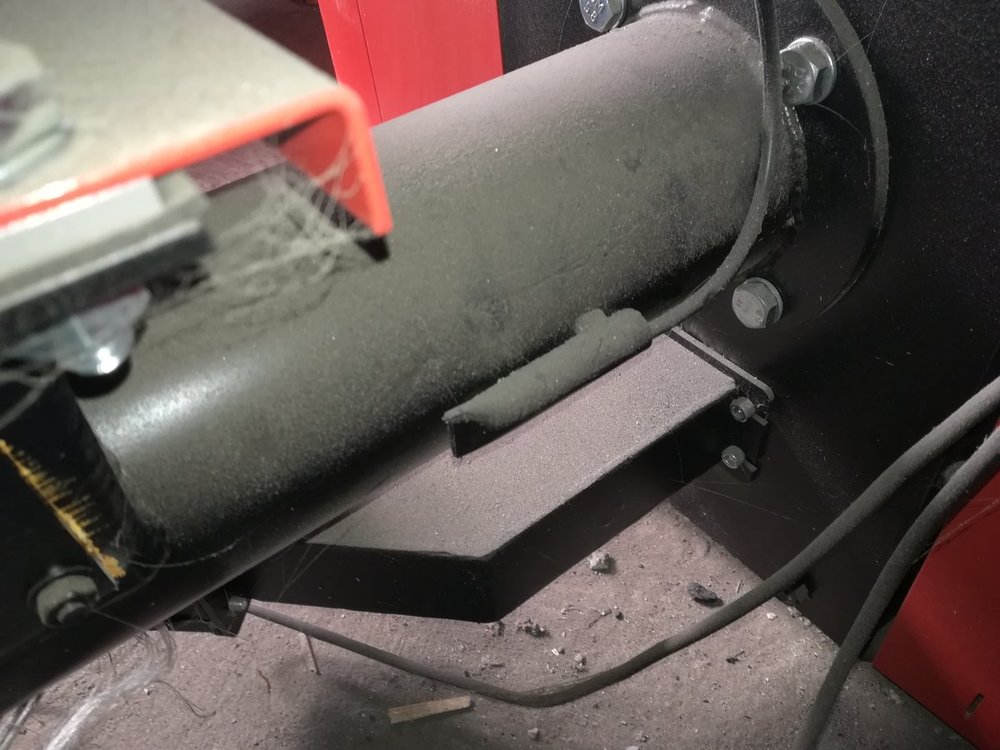

Witam Serdecznie dzisiaj wydarzyła się jak by to powiedzieć dziwna sytuacja. Otóż dziś z powodu awarii prądu w mojej okolicy skorzystałem z okazji aby wyczyścić dzisiaj piec Marki protech eco duło 18 kw i też dzisiaj postanowiłem odkręcić ten spodni dekiel z paleniska i też go wyczyścić.  Wszystko pięknie ładnie ale gdy przyszedł prąt postanowiłem uruchomić piec i na sterowniku wyskoczył alarm że temperatura podajnika jest za duża a na interfejsie podstawowym miga wykrzyknik przy wentylatorze i podajniku a gdy wyskakuje ten alarm podajnik podaje paliwo. Czy czyszcząc spód paleniska mogłem uszkodzić ten czujnik? dodam też że wczoraj w nocy nie było 2 faz na 3 minuty i to mogło spowodować uszkodzenia? Dodam że na pracy ręcznej podajnik i wentylator działają.

No właśnie w tym sęk że piec jest kompletnie zimny. Od 8 godzin nie pracował. Wyczyściłem go zimnego poszedłem a gdy przyszedł prąd chciałem go dopiero rozpalić i najpierw te mrugające wykrzykniki przy ikonie wentylatora i podajnika a potem wyskakuje ten alarm z za wysoką temperaturą podajnika i uruchamia się podajnik który jest kompletnie zimny. A czy to jest ten czujnik?
Jeżeli to jest podajnik to tak. A pokazuje ci jaka temperaturę? Wyłącz całkiem kocioł z pradu i po chwili zalacz. Jak jest czujnik Ok to powinien powyzywać temperaturę np 20C.

Zadzwoniłem do serwisu i udało się uruchomić podajnik i wentylator ale alarm nadal wyskakuje. no właśnie sterownik podaje że mam 14 stopni na podajniku a mimo to alarm się uruchamia. Próbowałem też resetowania do ustawień fabrycznych wyłączenia pieca z gniazdka odczekania 20 minut i żadna z tych czynności nie pomogła. Serwisant też poradził mi spróbować abym przepiął czujnik podajnika z czujnikiem np bojlera ale tego nie zrobię bo tam jest taka plątanina kabli że nie wiem co jest co ale nawet gdybym wiedział to bym tego nie ruszał.  Tak na zdjęciu jest podajnik. też oczyściłem to wszystko z kurzu wyjąłem czujnik i go sprawdziłem ale nie wygląda aby był spalony albo uszkodzony

Jak wsadzisz czujnik do cieplej wody i pokaże ci dobra temperaturę to czujnik zostaw. To nie jego wina. Jak już to sterownik wariuje.
Dostosowałem się do porady i faktycznie czujnik działa dobrze bo po wsadzeniu do ciepłej wody pokazywał 25 stopni a po wyjęciu temperatura zaczęła opadać czyli wygląda na to że sterownik jest popsuty.
Będziesz miał wolnego grosza to zakup sobie UPS-a i problemy z zanikami prądu się zakończą co ochroni elektronikę twojego kociołka. A tak to masz jak piszesz - wyłączyli prąd bądź zanikła faza po uruchomieniu ster dostał strzała i po zawodach.
UWAGA!! Problem został rozwiązany dzięki Serwisantowi. Okazało się że właśnie to bardzo niskie napięcie prądu spowodowało że sterownik się rozregulował. W menu instalatora podajnik i wentylator zostały przestawione na wyłączone w trybie pracy i dla tego pojawiły się te wykrzykniki przy ikonach nawiewu i podajnika a alarm zbyt wysokiej temperatury podajnika występował dla tego bo w menu serwisu górna granica uruchomiania się Alarmu przestawiła się z 80 stopni do 0 stopni i dla tego po mimo niskiej temperatury podajnika alarm się uruchamiał.
