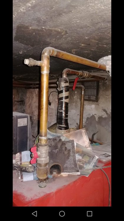

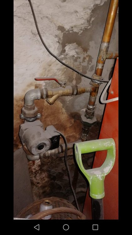

Witam. Instalacja u szwagra w niedużym starym domu. Ogrzewane parter i piętro. Kocioł zasypowy + grzejniki + bojler. Z pieca wychodzą dwa zasilania. Jeden idzie na bojler drugi na grzejnik. Pompa jest na powrocie do pieca. Na obu zasilaniach zawory kulowe ale nie wnikajmy w to ;-)
Problem wygląda tak :
Zawór na bojler jest otwarty na full. Zawór na grzejniki na 1/2. Wtedy na parterze jest temperatura ok ale na piętrze chłodno. Gdy da zawór na grzejniki otwarty na full wtedy na parterze sauna a na piętrze temperatura ok.
Problem jest w tym że nie da się wyregulować temperatury na dole i na górze. Jak to rozwiązać? Czy dać osobne pompy na bojler i grzejniki?

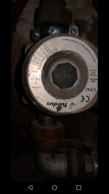

Szwagier ma jeszcze jedną pompę. Czy jak by dał jedną pompę na bojler drugą na grzejniki i obie na zasilanie coś by się poprawiło?
Najlepiej termostaty , rozdzielić obieg CO i CWU, pompa do CO tylko z  autoadaptem ( najlepsza do układu z zaworami termostatycznymi ). Pamiętaj oczywiśie o zaworach zwrotnych, na forum pełno jest schematów.Do pełni szczęścia dołącz jeszcze pompę kotłową i sterowanie pompy CWU. Trochę to będzę  kosztować ale warto.

Czyli jak najlepiej zrobić jeśli chodzi o samo podpięcie pod kocioł. Czy dać dwie pompy na zasilanie czy jedna na powrocie a druga na zasilaniu np na bojler?
Co do podłączenia naczynia to trudno będzie. Musi zostać podpięte pod grzejnik na piętrze.
Ta na powrocie moze zostac jesli wszystkie grzejniki ci grzeja. Do bojlera gdzie dasz pompe nie ma znaczenia. Wazne jest zeby powrot z bojlera wpinał sie jako pierwszy do kotła, dopiero po trójniku gdzie bojler sie bedzie wpinal idac w strone instalacji pompa na powrocie na grzejniki. Ale widze ze bedzie to łatwo zrobic, na tym prostym odcinku rury między obejsciem pompy a kotlem wlutuj trojnik i wepnij w niego powrot z bojlera a stare miejsce zaślep. No i obowiazkowo zawory zwrotne na pompach. I termostaty na grzejniki ( nie wszystkie)

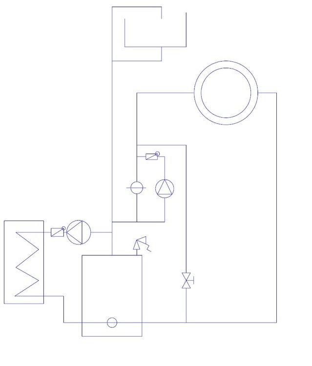

Dobra panowie uściślijmy co warto zrobić w tej sytuacji. Termostaty na grzejnikach to jedno. Co z samą instalacją w kotłowni. Tą pompę na powrocie zostawić i zamontować drugą na zasilaniu bojlera czy może obie dać na zasilanie bojlera tylko znów wtedy musiał by puścić zbiornik wyrównawczy bezpośrednio z kotła bo teraz jest wpięty w powrót grzejnika na piętrze.

Montuj termostaty z nastawą wstępną, do tego pompa na bojler i grzejniki. Dla ochrony powrotu mały bypass z zaworem skośnym parowym 3/4'' (https://www.grupa-armatura.com/pl-PL/produkt/w-kategorii/zawory-przeplywowe-grupy-armatura/przeplywowy-zawor-parowy-skosny-grupy-armatura/475/1292) i dla takiego śmieciucha wystarczy. Jak chcesz coś lepszego to pompa kotłowa. Mkaczko ma rację bojler będzie chodził na grawitacji ale pod warunkiem że jest wyżej niż kocioł i nie jest to bojler z wężownicą spiralną. Co do samej kotłowni to cacy było jakbyś pompy dał na zasilanie a naczynie osobną rurą z kotła. No i zawór bezpieczeństwa 1,5 bar. Jak na schemacie
