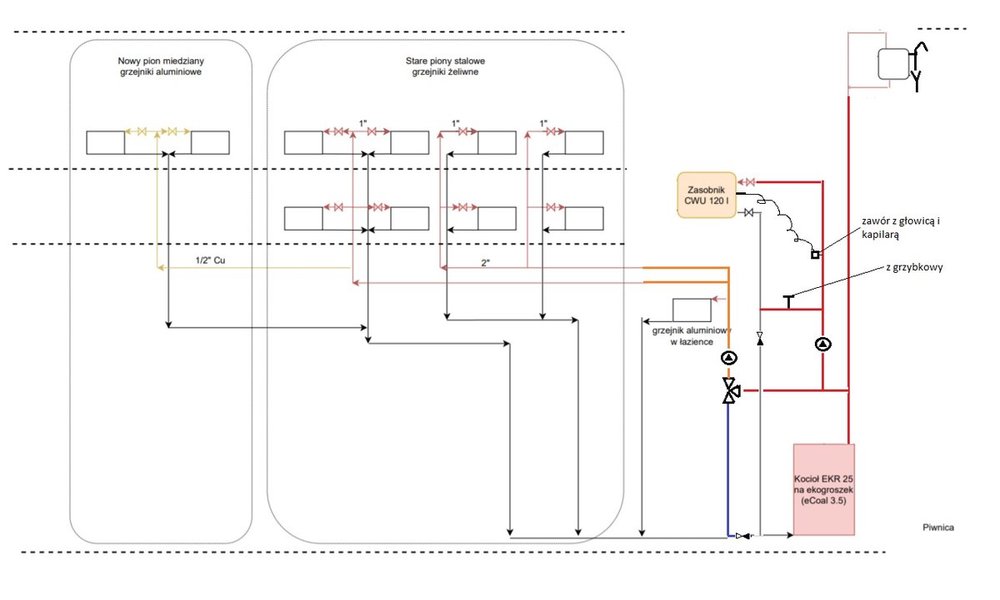

Zastanawiam się nad zakresem i możliwością modyfikacji starej instalacji CO.
Dom z lat 50, ściany z czerwonej cegły z pustką powietrzną. Izolacji brak, metraż ok 240 m2 w dwóch kondygnacjach
Schemat instalacji poniżej. Instalacja wykonana pierwotnie jako grawitacyjna, duże średnice, wielożebrekowe grzejniki żeliwne w każdym pokoju, brak zaworów termostatycznych, tylko stare zawory których właściwie się nie rusza. W instalacji dokonane modyfikacje:
1. dołożona pompa obiegowa na zasilaniu
2. dodane dwa grzejniki aluminiowe, połączone za pomocą rur miedzianych o przekroju chyba fi16 (cienkie)
Jako że nie jestem specjalistą w tej dziedzinie, nie wiem jak są odpowietrzane piony starej instalacji  - na grzejnikach brak odpowietrzników, być może jest jakaś zbiorcza rurka odpowietrzająca poprowadzona do naczynia wzbiorczego (to tylko moje przypuszczenie)
Wprowadzone w przeszłości modyfikacje sprawiają że instalacja jest niezgodna z zasadami.
W zeszłym roku został do tej instalacji zainstalowany kocioł podajnikowy na ekogroszek o mocy 25 kW. Problem jest taki że przy aktualnych lekkich zimach w domu aby utrzymać temperaturę na poziomie 19 - 20 st C kocioł ustawiany jest na 45 st na wyjściu.Z taką temperaturą stara instalacja dobrze sobie radzi z ogrzaniem domu a kocioł pracuje praktycznie w sposób ciągły.  Niemniej taka temperatura na wyjściu skutkuje:
1. Bardzo niską temperaturą na powrocie
2. Niewystarczającą temperaturą w zasobniku CWU
W związku z powyższym szukam rozwiązania, ktore pozwoli rozwiązać obydwa powyższe problemy. Wydaje mi się że powinienem zastosować zawór 3D lub 4D. Chcę wykonać niewielką modyfikację, czyli właściwie uprządkować wyjście rur z kotła, nie chcę isntalować zaworów termostatycznych przy grzenikach bo konstrukcja domu (i jego) straty wymaga by wszystkie grzeniki praktycznie stale grzały a regulacji dokonywać temperaturą zasilania (wydaje mi się to optymalnym rowiązaniem).
Prośba o porady i propozycje rozwiązań. Moje pytania:
1. Czy zawór 3D dla takich wymagań wystarczy czy iść w stronę 4D ( zainstalowany sterownik ecoal ma możliwość obsługi zaworu 4D). Jakie średnice przy kotle zrobić by to działało
2. Czy zbiornik CWU winien być na osobnej pompie czy mógłby działać na grawitacji (zainstalowany jest ok 1,2 metra nad wylotem kotła)
3. Czy jeśli przeniosę podłączenie naczynia zbiorczego przed pompę (co skutkuje koniecznością przeniesienia na osobne rury grzenika w łazience) to ma sens utrzymywanie naczynia z cyrkulacją? Czy będzie ona w ogóle działała? Naczynie jest w tejże łazience nadd grzejnikiem
4. Czy będzie dużym błędem wykonywanie połączeń za kotłem ze zgrzewanych rur PP
Będę wdzięczny za porady

Pompa nie może być zainstalowana tak jak w tej chwil(na zasilaniu) bo to niezgodne z przepisami. Przeniesienie podłączenia naczynia tak jak sugerujesz przed pompę rozwiąże ten problem. W naczyniu nie musi być cyrkulacji jeśli nie ma zagrożenia zamarznięciem.
Jeżeli nie chcesz termostatów na grzejnikach to zamontuj zawór 3d z siłownikiem - temperaturą zasilania będzie zarządzał sterownik na podstawie krzywej grzewczej (btw. przy takiej powierzchni możesz mieć problem z uzyskaniem komfortu w poszczególnych pomieszczeniach za pomocą sterowania temperaturą zasilania, zawory termostatyczne zrobią lepiej tą robotę ale jak uważasz). Do ochrony powrotu zastosuj pompę kotłową(przy zaworze 4d będzie ona prawdopodobnie również potrzebna - wyjdzie na to samo). Dodatkowo w obieg kotłowy wepnij obieg CWU z głowicą z kapilarą do kontroli temperatury - CWU na grawitacji przy jednoczesnej pracy pompy CO może działać ale nie musi, nie wiadomo.
Odpowietrzników na grzejnikach nie ma prawdopodobnie dlatego że przy instalacji grawitacyjnej odpowietrzało naczynie. Na nowych grzejnikach zamontowałbym odpowietrzniki(ręczne)
PP za zaworem 3d gdzie temperatura będzie obniżona możesz dać.
Termostatów nie będę na razie zakładał bo wiąże się z rzeźbieniem przy każdym grzejniku i teraz nie starczy czasu. Komfort termiczny w starym, nieizolowanym domu i tak pozostawia sporo do życzenia.
Myślałem o tym że ochronę powrotu mogłaby realizować pompa CWU, natomiast zaworem 3D i pompą CO za zaworem mógłbym realizować regulację temperatury - nie wiem czy to będzie działać. Generalnie całą instalację chciałem zrealizować na pompach CO i CWU oraz zaworze 3D/4D a średnicę małego obiegu kotłowego dobrać tak by działał w grawitacji.

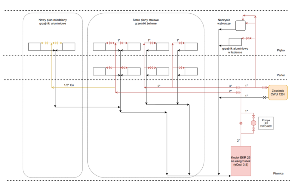

Ja bym to widział tak jak poniżej. Schemat poglądowy, brak filtrów i zaworów odcinających. Siłownik zaworu 3d podłączasz pod sterowanie pogodowe, pompę kotłową możesz podłączyć na dwa sposoby - albo w wejście pompy dodatkowej i w sterowniku "funkcja pompy dodatkowej" -> pompa kotłowa albo w wejście pompa CWU i w sterowniku "ochrona powrotu" -> pompa CWU. Ecoal obsługuje wszystkie te funkcje, masz w zestawie również czujnik temp zewnętrznej do sterowania pogodowego
Edytowane przez hajtaler428
A nie wystarczy ten jeden na wspólnej części? Jak głowica zamknie zawór na CWU woda krąży w obiegu kotłowym, z obiegu CWU nie podbierze bo nie ma tam przepływu. Jak głowica otwarta to woda krąży przez wężownicę, przez bajpas nie będzie przepływu bo tam większy opór. Źle myślę?

Aby była ochrona powrotu to trzeba trochę mocniej gonić wodę, więc bypass nie może być przymknięty zbyt mocno, on ma tylko równoważyć ciśnienie w obu gałęziach.
Dużo lepszym rozwiązaniem jest osobna pompa przewałowa, cenowo wykonanie jest podobnie i zużycie energii el też będzie na podobnym poziomie.
czyli jak by nie patrzeć wychodzą 3 pompy: CO, CWU oraz mieszająca a do tego zawór 3d do regulacji temperatury na instalację? Czy w takim układzie zawór 3D i rurociągi do niego dochodzące powinny mieć większą średnicę czy wystarczy ok 1"?

Potrzeba ci zaw 3-D o Kvs 6-10, pompa o wydajności ok 2m3 przy podnoszeniu ok 2,5 słupa wody.
Powinno wyjść wszystko w 1",
pompa np wilo pico 25/1-6, zawór ESBE 3-D VRG-131 25-6,3 nr kat 11601000 lub  VRG -131 25-10 nr kat 11601100
Oczywiście do zaw 3-D siłownik ARA 661/230V o czasie otwarcia 120s nr kat 12101300
Lub odpowiedniki innych firm np afriso.
