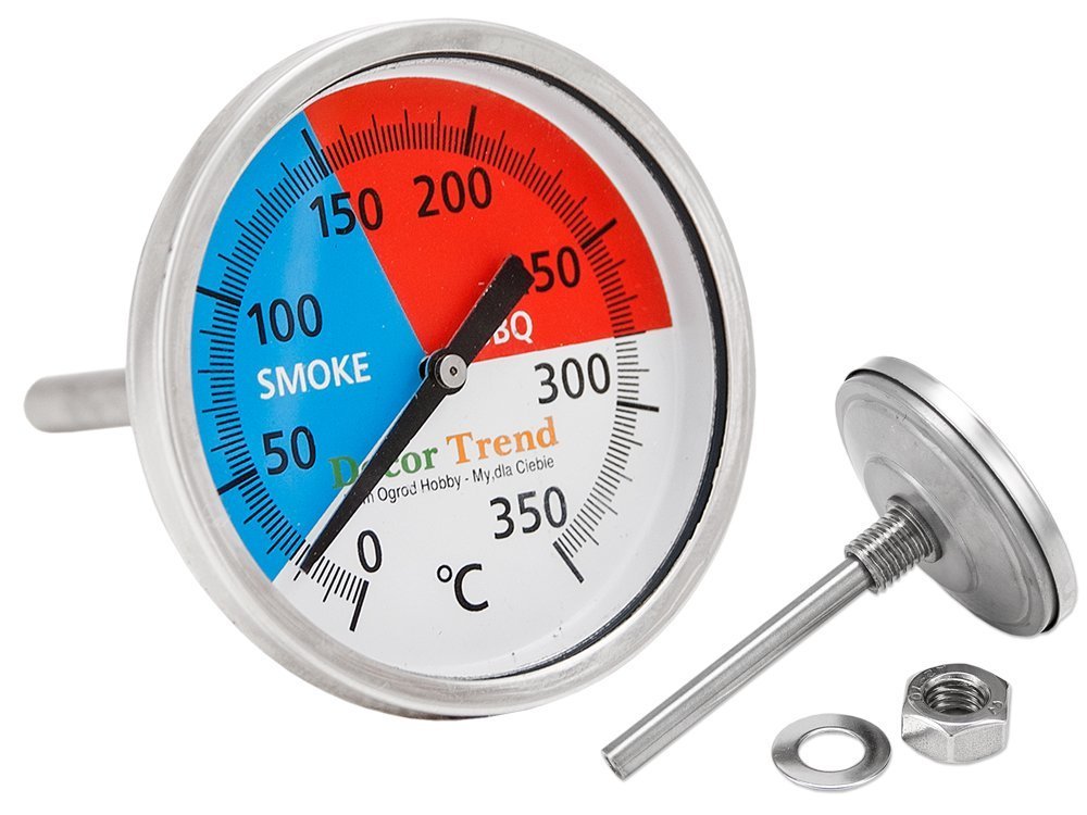

user2018 Opublikowano 19 Grudnia 2018 Autor #12 Opublikowano 19 Grudnia 2018 Ostatni węgiel miał za dużo popiołu(wiadro popiołu na 4 wiadra węgla i jeszcze jakieś niedopały) więc wyjąłem palnik i paliłem sposobem kroczącym bocznym, teraz mam nowy węgiel więc znów mam zamiar eksperymentować z palnikiem i paleniem od dołu. Zmniejszę na pewno komorę zasypową bo tak jak pisaliście i co udało się mi wyczytać to pali mi się za dużo wsadu naraz, że aż wodnista maź wypływa przez drzwiczki zasypowe. Pytanie co do temperatury spalin, kocioł ma dość mały wymiennik, niestety nie mam termometru do 500 stopni aby zmierzyć temperatury w czopuchu, jednak przeważnie czopuch albo da się tylko na sekundę przytrzymać albo przykładać rękę i zaraz odsuwać, przy spalinach 300 stopni powinno parzyć? Czytałem, że murowany komin powinien mieć temperaturę u wylotu 50 stopni Celsjusza, mam możliwość mierzenia temperatury na strychu, około 2 metry poniżej wylotu z komina, czy mierząc w tym miejscu spaliny które mają np. 60 stopni Celsjusza komin jest bezpieczny i można uznać, że ciepło nie ucieka w komin?
mikkei Opublikowano 19 Grudnia 2018 #13 Opublikowano 19 Grudnia 2018 Kolego kup sobie termometr do 350'C za 13zł - https://8.allegroimg.com/original/0cd4e3/5e10e6c04bb7a40f10cb8b4a1dc8 - montaż sprowadza sie do tego że nawiercasz wiertłem 6mm dziurke w czopuchu czy tam w rurze i wkładasz dyndzelkiem do dziureczki. Urządzenie spokojnie ogarnia non stop temp 340 - mój tatko kiedyś zapomniał sie i otworzył krótki obieg w wymienniku - i grzał tak komin ponad 8h , termometr wytrzymał bezproblemowo bo ostatnio sprawdzałem go w gotując wodę - pokazuje dalej dokładnie. PSKolego User- możesz zrobić fotkę twojego palnika?
user2018 Opublikowano 21 Grudnia 2018 Autor #14 Opublikowano 21 Grudnia 2018 Kupię, jednak już po świętach, chociaż wsadziłem też swój który jest do 250 stopni i zatrzymał się na 200 więc do palenia na taką temperaturę jest ok chyba. Zmniejszenie rusztu pomogło, pali się teraz ładnie i wystarczy dokładać, oczywiście musiałem kupić nowy węgiel bo tamten miał za dużo popiołu, obecnie mam niby orzech z Wesołej i po 1,5 dnia palenia pół wiadra popiołu. Co do palnika jest to rozwiązanie dikij petia, fotki obecnie niestety nie zrobię ponieważ palnik pracuje.
