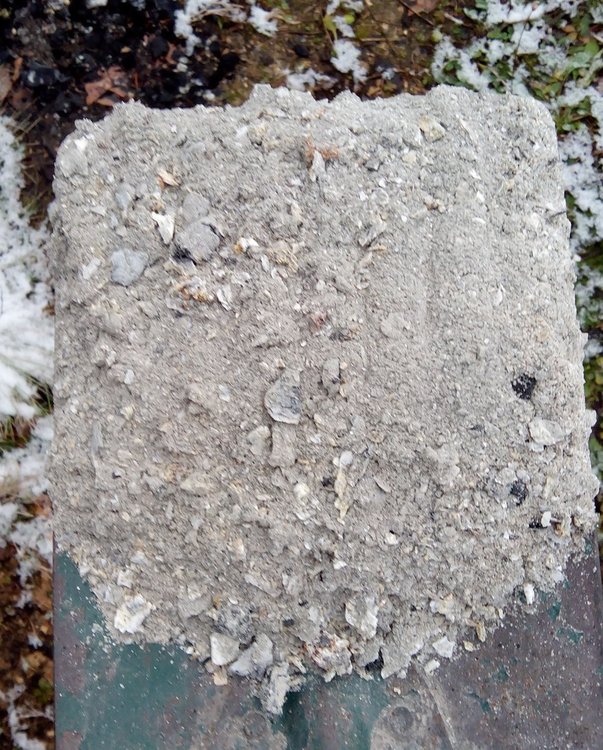

Gość miki1212 Opublikowano 27 Listopada 2018 #8 Opublikowano 27 Listopada 2018 Czyli podajnik bez palnika? Jakiś szkic by się przydał. Cytuj
daromega Opublikowano 27 Listopada 2018 Autor #9 Opublikowano 27 Listopada 2018 Cegła szamotowa ma wymiary 64 x 114 x 230. Na szkicu masz to prawie wiarygodnie w skali 1:10. Centymetr to na rysunku milimetr. Moja komora ma 45cm x 50cm. Ułożone cegły są tak jak na rysunku 6 cegieł z prawej i lewej oraz 6 cegieł z tyłu. Są po prostu na luźno ułożone z boku przy ściankach. Z tyłu jest kolejna warstwa 6 cegieł. Za cegłami wypełniłem wolna przestrzeń suchą zaprawą szamotową żeby powietrze przechodziło przez komorę spalania a nie bokami. Takie doszczelnienie. Powietrze podawane jest standardowo jak to w miałowcu z góry kanałem i poprzez popielnik do komory spalania. Ja nie mam żadnego sterownika w domu. Temperaturę reguluję temperaturą kotła. Jak jest zimniej jest wyższa jak cieplej jest niższa. Jeśli wygaszam kocioł bo jest na noc za gorąco żeby go bujnąć na kolejny dzień sypię z 5 kg groszku odpalam z góry i to rozgrzewa bardzo szybko układ. Jak rozgrzeje do zadanej temperatury uruchamiam podajnik. Z samego podajnika jeśli woda w układzie ma z 22-25 stopni zbyt długo się to rozgrzewa. Potrzeba więcej energii i tą energię dostarczam zasypem odpalonym od gory. I tak sobie to reguluję. Popiół jutro mogę zrobić fotkę bo dzisiejszy już w kuble. Ale naprawdę nie ma czego oglądać. Mąka to nie jest, ale luźny drobny popiół i pył. Odnośnie Płomienia tu jest film z ubiegłego roku jak zrobiłem szamot. Pali się od góry. Trochę sadpalu czasami dodaję więc jest kolorowo :) https://www.youtube.com/watch?v=IqBH80_YqCs Teraz pali sie identycznie tylko nie muszę dokładać ręcznie. Maleńkie ilości dołożonego groszku przy pracy z podajnikiem nie powodują zachwiania czystego spalania. Tam jest taka temperatura (czerwone cegły i żar), że nie ma opcji aby to nawet zadymiło. Groszek suszę dobę na posadce i nie dopuszczam do całych zasypów. Wtedy jak na górę zasypię worek, to jeszcze w podajniku dosycha zanim do kotła wpadnie. I to tyle w zasadzie. Cytuj
Gość miki1212 Opublikowano 27 Listopada 2018 #10 Opublikowano 27 Listopada 2018 Skoro zdaje egzamin to ok. Jeśli chodzi o popiół to u mnie jest taki w mojej eksperymentalnej wersji. Cytuj
daromega Opublikowano 27 Listopada 2018 Autor #11 Opublikowano 27 Listopada 2018 U mnie jest podobny popiół tylko nie mam tych grubszych frakcji z groszku. Jak dokładałem orzecha były i te grubsze też. Natomiast podajnik sprawdza się wyśmienicie i jest bezproblemowy. Cały czas jeszcze go obserwuję i dopracowuję metodę, aby było ciepło i jak najmniej czysto spalał. Jedyna wada na dzień dzisiejszy jaka jest, to sterownik bo nie ma siły nadmuchu wentylatora. Mam co prawda przysłonę ale drażni mnie jak chodzi na maxa. Dokupiłem sobie oddzielny regulator i pewnie jutro dojedzie to jeszcze wtedy układ dostroję dokładniej. Cytuj
Gość miki1212 Opublikowano 27 Listopada 2018 #12 Opublikowano 27 Listopada 2018 Ten popiół jest z orzecha I i II bo czasami rozbijam młotkiem jedynkę na mniejsze kawałki przy rozpałce. Ekogroszkiem jeszcze nie paliłem. Cytuj
