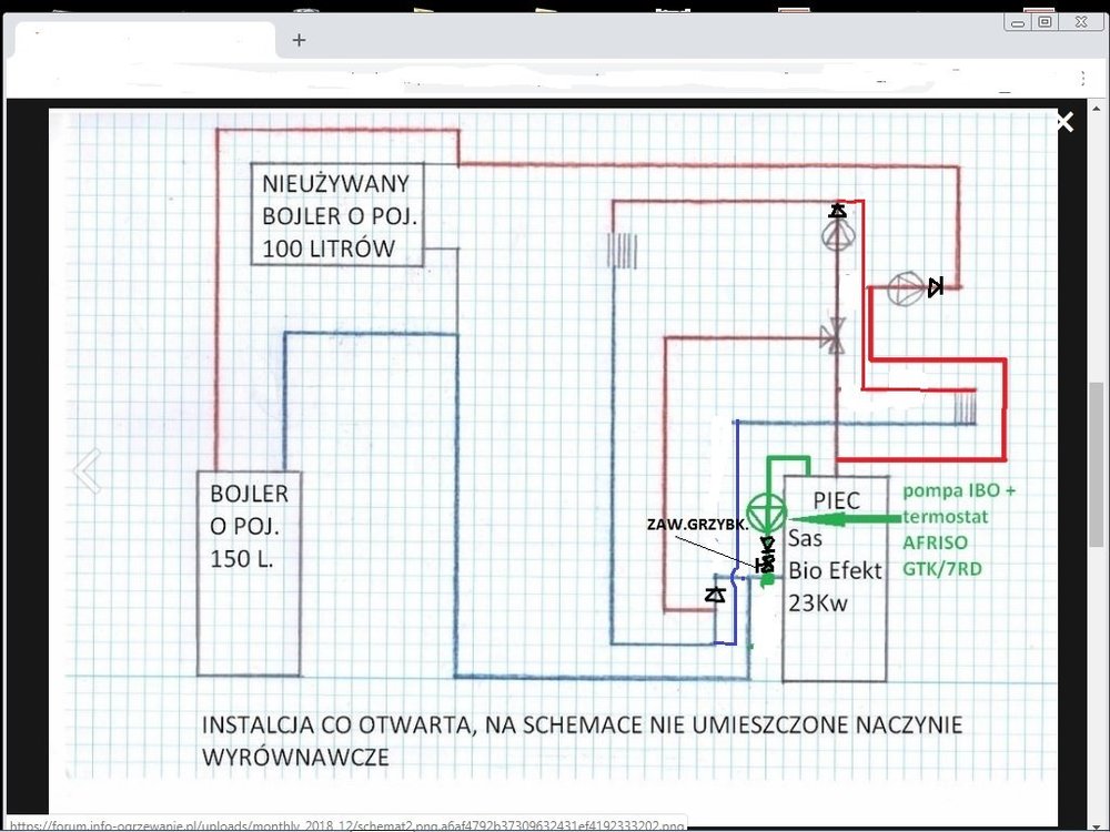

Niska temp. powrotu - piec Sas Bio Efekt 23Kw
Fakt zastosowania pompy kotłowej nalezy pochwalić, jednak pozostała część wciąż jest żle wykonana. Sam fakt podłączenia bojlera CWU za mieszaczem 3D jest niewłaściwy, to i powroty oraz podmieszanie powinny być podłączone inaczej:
schemat.png.fd9e52405a172584d01dd5e9127b0058.pngPo przeniesieniu zasilania bojlerów przed 3D, zmiany na powrotach byłyby znacznie mniej pracochłonne. W obydwu przypadkach trzeba zamontować zawór zwrotny.

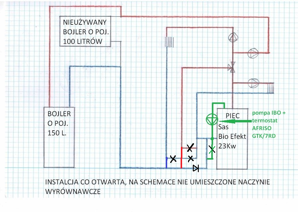

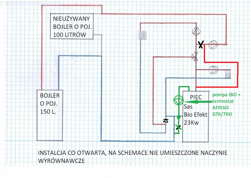

Dziękuję za informację.
To nie było możliwości podłączenia wszystkich grzejników pod zaw.3D?(zresztą w którymś poście w tym temacie tak namalowałem i prawdę mówiąc dziwię się że tak się nie da zrobić,przecież wszystkie połączenia rur,pompy są w kotłowni)Dzięki temu można zrezygnować z jednej pompy i dodatkowo jest regulowana temp.przez zaw.3D na te grzejniki które w tej chwili nie idą  przez 3D.Gdzie tu sens i logika;)
