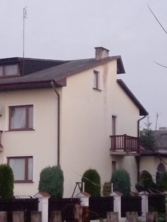

Jak ten komin wygląda jeżeli chodzi o rozłożenie w domu?
tj czy jest na zewnętrznej ścianie, jak to, co inny kolega wkleił?
Czy może szczęśliwie idzie środkiem domu i żadna jego ściana nie jest wychładzana powietrzem z zewnątrz?
Czy masz piwnice w której jest wilgoć, czy kocioł na jednym poziomie z resztą domu?
Czy górny odcinek komina jest na nieogrzewanym, nieocieplonym poddaszu z gołą cegłą, czy jest to jednak fragment piętra ogrzewanego, gdzie jest tynk na kominie?
Jak masz gołą cegłę na poddaszu nieogrzewanym - na cegłę szkło wodne, na to dajesz wełnę mineralną ognioodporną i wiążesz sznurem po sam dach... i wówczas można rzeźbić z grzaniem kotłem V-ej klasy 13kW na tak zabezpieczonym kominie ceglanym

5 godzin temu, ciechanek napisał:
Kotłownia to osobny budynek. Komin idzie przyklejony do sciany i wystaje ok 2.2-2.3 m powyżej dachu kotłowni
Idealny przepis na wykwity.
Prawda, idealny przepis na wykwity w tyk wypadku i to dla kazdej konstrukcji kotła obojętnie czy podajnik 3 czy 5klasa czy kopciuch z buforem w 5klasie... Jedyne bezpieczne to coś na koks, gdzie nie ma zbyt dlugiej drogi spalin w wymienniku.
Obojętnie na co by się decydował tj kocioł z podajnikiem czy kopciuch z niewolnikiem, to należy zainwestować we wkład a ja osobiście chociaż ścianę domu na której jest komin zaizolowałbym czymś solidnym i porzadnym w pierwszej kolejności, reszta chaty jak kasy brak później.
