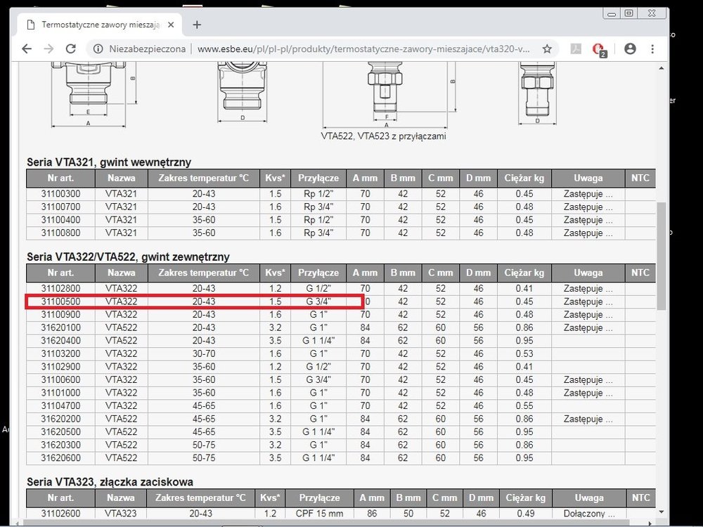

Nie przewiduje. Nie mam pozwalającej wiedzy w tym temacie. Ograniczam sie do skręcenia i założenia elementów czyli montażu własnymi siłami a co do tego jak to uczynić liczylem na was. Juz wiem jak wykonać instalacje obrazowo. Co do 3D cos polecacie? Oczywiscie w granicach rozsądku. Do kotlowni mam 4m drogi z domu wiec nie potrzeba mi luksusow i skomplikowanych zaworów. Lecz ma byc to skuteczny 3D w tej instalacji.
