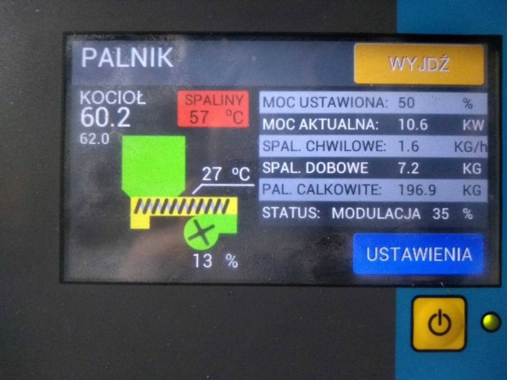

Pierwsza zaletą tego że kocioł nie jest w czuwaniu tylko pracuje na minimalnej mocy to oszczędność opału wcześniej spalalem 12-16 kg na dobę a teraz sam zobaczf2606099d8be98aa025985bb63aaadbe.jpg

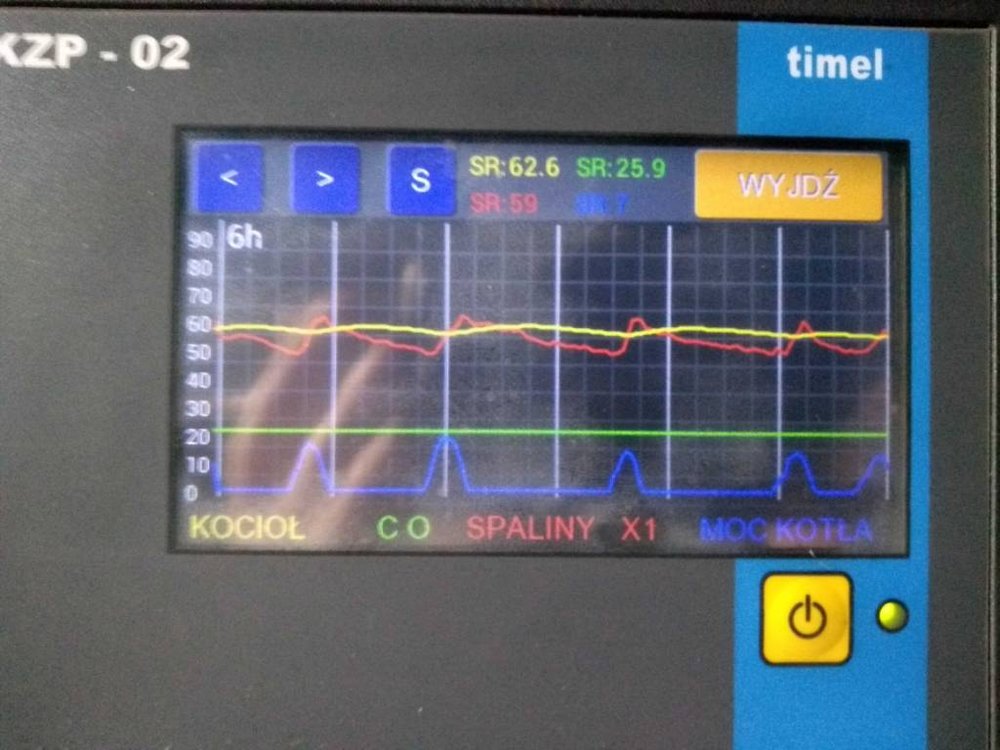

Podeślij wykres z ostatnich 6h
Nie podeślę bo moj sterownik jest ubogi i nie mam wykresów. Mam ecomax 910r
Widzę, na ekranie Twojego sterownika spalanie dobowe 7,2 kg. Podzielone przez 24 daje 0,3 kg/h (to jest tak jak tymi zawodami w długości czasu palenia fajki. ;)) To nawet trudno sobie wyobrazić by 30 dkg węgla paliło się przez godzinę i nie zgasło! I cały czas się paliło - skoro wykluczamy nadzór. Poza tym masz chyba dom pasywny, bo 7,2kg to jak się nie pomyliłem 2kW w paliwie na godzinę, to efektywnie jakieś 1,5 kW, a to już jest moc Farelki. Gratuluję! Co jeszcze zrobiłeś oprócz obniżenia mocy kotła?
Jeśli twój sterownik potrafi pracować w jednostajnie a raczej tak bo ma fuzzylogic to dasz radę uzyskać dobre wyniki spalania tylko popracuj

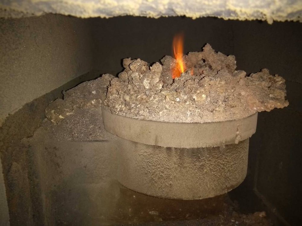

Tak wygląda palnik przy 1.5kw 5procent modulacji191c7401221084e4f3c2ee038ea1a199.jpg
Coś tam pozmieniałem, temp zadaną mam 65 stopni i teraz cały czas oscylujew tej granicy. Minimalna moc palnika jaka udało mi się uzyskać to 3,4kW. Zobaczę czy będzie się odstawiał w nadzor. Zapomniałem dodać, ja mam palnik rynnowy.
Ty sie nie sugeruj ile pokazuje sterownik oraz jak nisko mozna zejsc z moca na ekranie bo tam wszystko mozna zrobic.
Sprawdz jaka jest minimalna moc palnika podana przez producenta dla Twojego kotla (palnika). Jezeli tyle domek nie wyciagnie to nadzor musi byc bo inaczej przegrzejesz wode.
Grzalka 2kw w bojlerze to ja caly dom ogrzewam + cwu. Grzalka pracuje 50/50.
No to muszę cie zmartwić , u mnie zasilanie na podłogówkę idzie nonstop 25 stopni i kociolek pokazuje 1,5 kw wydalanej mocy , spalanie ok 5kg na dobę ,
mam podajnik i palnik pancerpola gdzie maxymalny przesyp na godzine to 6,5kg a kociołek podaje 2,3 sekundy na 45 sek przrwy , na palniku jest mizerny żar bez ognia bo spalam pozostalosci po zasypowcu czyli potłuczony wegiel koksujący z kop Rydułtowy o spiekalności chyba 80RI i spokojnie idzie to sobie w automaci chociaz przebija leciutko temp z 58 zadanej do 59,6 , w tym grzanie CWU.

Praca Twojego kotła na mocy min niewiele różni się od standardowego nadzoru. Ja tam na wykresie widzę krótkie czasy pracy ze zwiększoną mocą i długie z mocą minimalną. Twój PID nie daje płaskiego wykresu temp kotła i miota się w szerokim zakresie, a twierdzisz, że masz stabilny odbiór na CO.
Co ci da prosta kreska musiał byś mieć cały czas taka samą temperaturę na dworze a skoro zmienia się temp na dworze to i zapotrzebowanie na ciepło w domu a tym steruje mieszacz temp min26 zadana 28 max36
