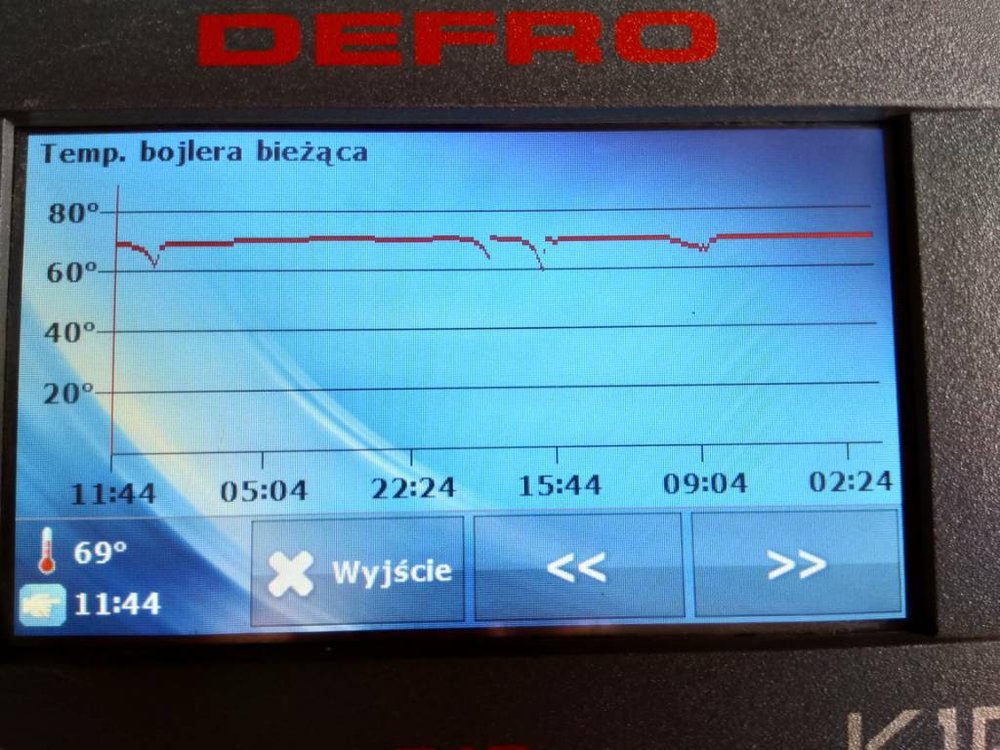

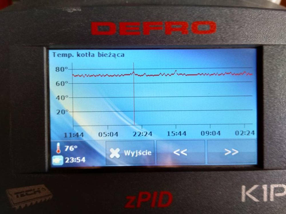

Przez ostatnie 1,5 dnia mój kocioł dwukrotnie pracował w nadzorze. Pierwszy raz wygląda to na wpływ CWU a drugi raz głowice na grzejnikach odcięły odbiór ciepła - mam obniżenie nocne ustawione.ffef8421b550093f2248676b0297f0e6.jpg6883e1612cf88bee65a121f43cd474df.jpg
Wysłane z mojego TA-1021 przy użyciu Tapatalka
Mnie wchodzi w nadzór niekiedy co godzinę. Mam prośbę, mógłbyś zapisać do pliku kompletne ustawienia i wstawić tu do wątku - wydaje mi się, że Twoja wersja sterownika umożliwia taki eksport.
Mój sterownik niestety nie ma możliwości eksportu. Nie jest to w sumie potrzebne bo jadę właściwie na fabrycznych ustawieniach. Jedynie co zrobiłem to wydłużylem maksymalna przerwę podawania w menu serwisowym z 90 do 180s.
