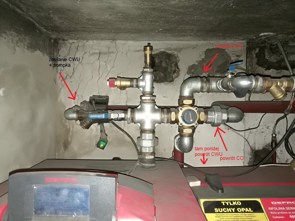

borykam się z długo nagrzewającym się bojlerem, 100L bojler potrafi nagrzewać się nawet 4h
Piec na 55-60st., CWU na 50st., oddzielna pompka na CWU, w trakcie ogrzewania bojlera rurka zasilająca i powrotna parzy w dłonie, rurki stare stalowe ok 1/2" wewnątrz, także przepływ dosyć dobry.
Od pieca do bojlera jest jakieś 3 metry instalacji.
I teraz pytanie, czy wina leży po stronie bojlera, tzn. jest dosyć leciwy i być może jego konstrukcja sprawia że tak długo to trwa, czy może jest jakiś błąd instalacyjny?
Ile u was nagrzewają się bojlery ? Może ten czas wcale nie jest taki straszny ?
Najgorsze jest to że jak załączy się pompka na CWU to na CO praktycznie mieszacz przestaje podawać, bo cała moc cieplej wody idzie na bojler.

  • Jeżeli rura powrotna jest też gorąca, a tak napisał autor, to wymiana rur nie pomoże.  Jest tam jakaś rewizja,by zweryfikować czystość wymiennika w bojlerze? Problem istniał od początku,czy dopie
  • Przestań pierd...ć, czy ja napisałem że mam to gdzieś ? Założyłem temat o grzaniu bojlera więc liczę na odpowiedź w tej kwestii, czy konstrukcja instalacji ma na to wpływ, bo ktoś zarzucił że jest coś
Zwróć uwagę na średnicę przyłączy bojlera,pewnie jest 5/4"lub minimum 1" a ty mówisz że idą rury 1/2" i to ma być dość dobry przepływ?)Pewnie jak bojler starej daty to w środku jest tylko wężownica w kształcie rury U,już się takich nie produkuje(mała powierzchnia wymiany ciepła)Teraz to są zasobniki dwupłaszczowe i z wężownicą

Pierwsze to zwiększ średnice rur zasilających bojler zasilanie/powrót.Też powinien być w obiegu bojlera zawór zwrotny.Jak masz w sterowniku ustawiony priorytet CWU to wtedy tylko bojler jest grzany.Nie wiadomo jak masz skonstruowaną instalację bo jeszcze jakiś tam mieszacz mówisz jest.

Nie ma rewizji, a co masz na myśli z tą czystością?
Problemu powstał gdy w zeszłym roku wymieniłem zasypowca na Defro na eko, przy zasypowcu cały czas szło na bojler i na grzejniki, nie był zaworu 4D, tyle że zaworem kulowym było przymknięte na bojler i tak sobie krążyło delikatnie i podgrzewało a grzejniki cały czas były ciepłe. Teraz mam zawór 4D którym reguluję ciepło na układ, teraz mam na skali ustawione 3,5-4, jak włączy się pompka CWU to mieszacz nie dostaje już tyle wody ciepłej na CO i grzejniki przez te 3-4h grzania bojlera stygną
No to masz jasność, że układ jest wadliwie podłączony, jeśli problem pojawił sie dokładnie w momencie wymiany kotła.
Tak wygląda instalacja
Wypowie się ktoś co tu jest źle podłączone ?
Dobrze. Jak bojler był grzany do temperatury kotła przez te lata to kamienia będzie tam, że ho ho.
Naczynie gdzie jest? jaki to układ? Rozrysuj może.

Naczynie jest na strychu w najwyższym punkcie z rurką przelewową
Piec z bojlerem w piwnicy, parter 7 grzejników żeliwnych ze stalowymi rurkami, piętro 7 grzejników aluminiowymi z rurkami miedzianymi
Powinna być osobna rura przed zaworem. Zawór może odciąć kocioł od naczynia. Wystarczy, że ustawisz go na 0.
Ale ta rura co ma łączyć ?
Kocioł z naczyniem.
A czy to ma wpływ na grzanie bojlera, czy tak jak napisałeś wcześniej, stary typ, grzałka U + kamień robi swoje ?
Powinno być jak w załączniku a ty masz pewnie za zaworem 4D To nie ma wpływu na grzanie bojlera ale ma wpływ na bezpieczeństwo użytkownika)

No dokładnie, naczynie jest na samym końcu układu
Dokładnie jak pisze @odpowietrznik.  Przy ustawieniu zaworu na 0 robi się niebezpiecznie. Pomiędzy naczyniem a kotłem nie powinno być żadnych zaworów. Nie istotne jakich.
