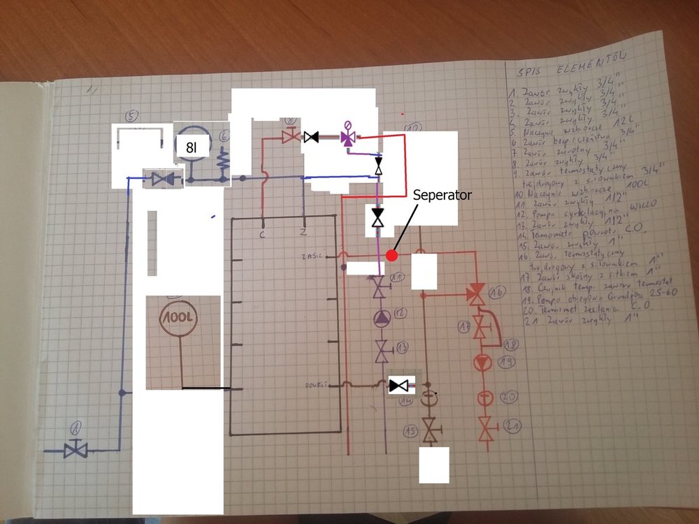

Prosba o ocene/ poprawe schematu
lepiej obok, zwłaszcza ze czasami taki zbiornik trzeba serwisować.
podłączasz bezpośrednio do któregokolwiek króćca najniższego w buforze, np. tam gdzie schodzą się zawory 3 i 4 w.g Twojego schematu z pierwszego postu no niestety nie ma

Akurat z tym problemów bym nie mial- jest przewidziane wejście na strop i jest tam dużo miejsca. Z boku nie będę miał gdzie go dać.
Zeby ci to nie zamarzlo. Nie wiem co tam jest nad ta kotlownia.
Edytowane przez PioBin
Nad kotłownia jakieś 1,5m przestrzeni. Dach będzie zaizolowany, zbiornik tez wiec chyba nie powinno

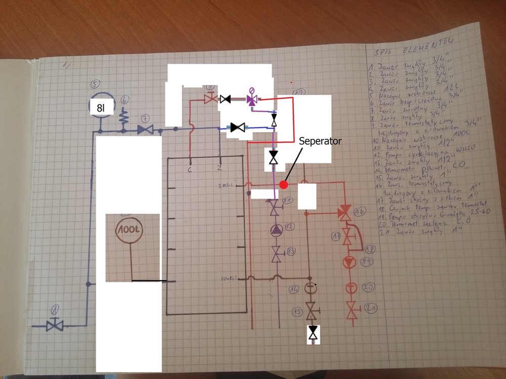

Przerobilem schemat wg zalecen. Niestety tylko w paincie gdyz nie ma mnie w domu i nie mam tu nic do szkicowania. Czy teraz juz wyglada to lepiej?
Zawor zwrotny od podlogowki przenies na powrot ale do bufora.
Zawor zwrotny na cwu zimnej (ten nowy wrysowany ktory laczy zimna wezownice cwu z powrotem cyrkulacji) wyzuc.
Zawor zwrotny (7) na zimnej cwu obroc o 180 stopni.
Przenies zbiornik przeponowy cwu oraz zawor bezpieczenstwa bezposrednio do wezownicy czyli za zaworem (7).
PS. Grzalka umieszczona po srodku zbiornika ogrzeje tylko to co jest nad nia (czyli polowe zbiornika) czy o to chodzi?

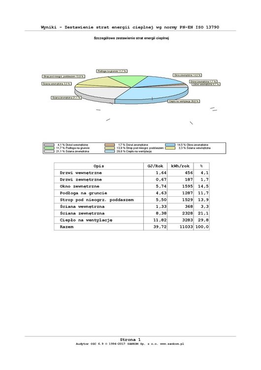

Wklej te wyliczenia/symulacje pv + bufor. Cos mnie tu intuicyjnie nie pasuje, ale nic nie mowie.
Witam. Przesylam poprawiony schemat, jak i obliczenia OZC

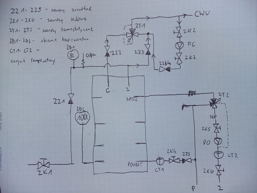

podłączenie zaworu termostatycznego od cwu wraz z zaworami zwrotnymi jest źle.
powinno być tak
wersja na rysunku na kartce nie będzie działać
A co z podlaczeniem CO? Czy tam jest dobrze (po poprawce kolegi Odpowietrznik), czy tez zle?
CO jest ok. tylko czujnik (18) musi być podłączony za pompa a nie przed pompą.
Co do cwu, to @PioBin dał Ci schemat podłączenia w 4 czy 5 poście, wiec nie wiem po co kombinować.
A jak zabezpieczyć CWU? W którym miejscu dołożyć zbiornik? Co do CO, i odpowietrzenia.  Czy wystarczy mi dać odpowietrznik w buforze?  Bo jest tam miejsce na to.
Cwu zabezpieczasz, na wejściu do zbiornika(wezownicy) tak jak narysował @odpowietrznik z ta róznicą, że zawór zwrotny 7 musi byc pomiedzy zaworem 1 a zbiornikiem 5

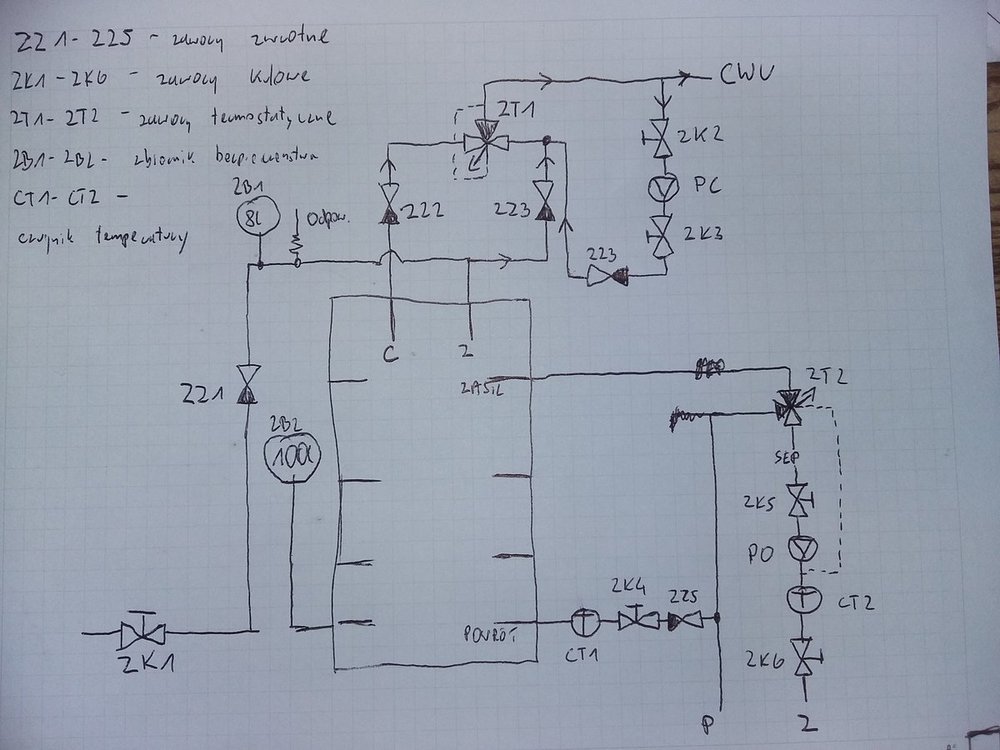

Narysowalem cały schemat od nowa. Czy tak jest poprawnie? Czy jeszcze coś do zmiany?
źle podłączone ZZ3(pewnie miało być ZZ4) z ZZ3 i wejściem Z do bojlera.
A no rzeczywiście literówka.  Poprawilem
A czemu zle podłączone to zz4 z zz3? W zbiorniku nie ma osobnego wejścia na cyrkulację.
Błędy:
  1. ZZ przepuszcza od  białego do czarnego trójkąta - popraw
  2. źle podłączony zawór termostatyczny
  3. ZZ4 ma być podłączony do wejścia Z a nie do ZT1
Edytowane przez Gonzo19
Czyli wszystkie zz mają być odwrotnie?
ZZ4 ma być przed ZZ3 podłączony?
tak bedzie ok.
