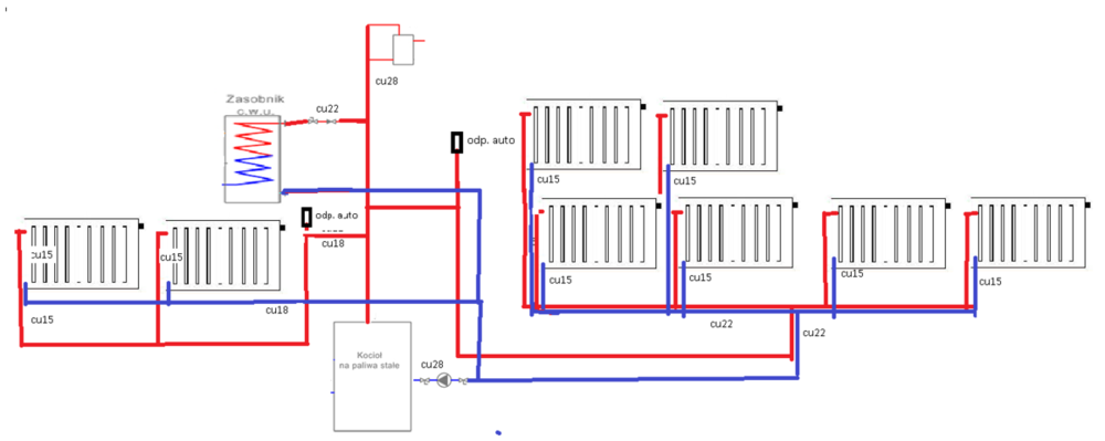

prośba o ocene prostego schematu ins.
Witam! proszę ocene schematu ins co chodzi mi głównie średnice rurek i połączenie powrotów do pompki.Instalacja ma byc niestety tania:/. Piec na paliwo stałe 8kW grzejniki stalowe c22 od 800 do 1000. Z góry dziękuje za opinie.

Do wyliczenia średnic rur należy podać nie tylko ilość grzejników ale także ich moc (każdego) oraz temperaturę zasilania i powrotu.
Przed pompą brakuje filtru siatkowego skierowanego sitkiem do dołu.
Na zasilaniu wężownicy zbiornika CWU brakuje zaworu termostatycznego z kapilara do regulacji temperatury wody użytkowej.
