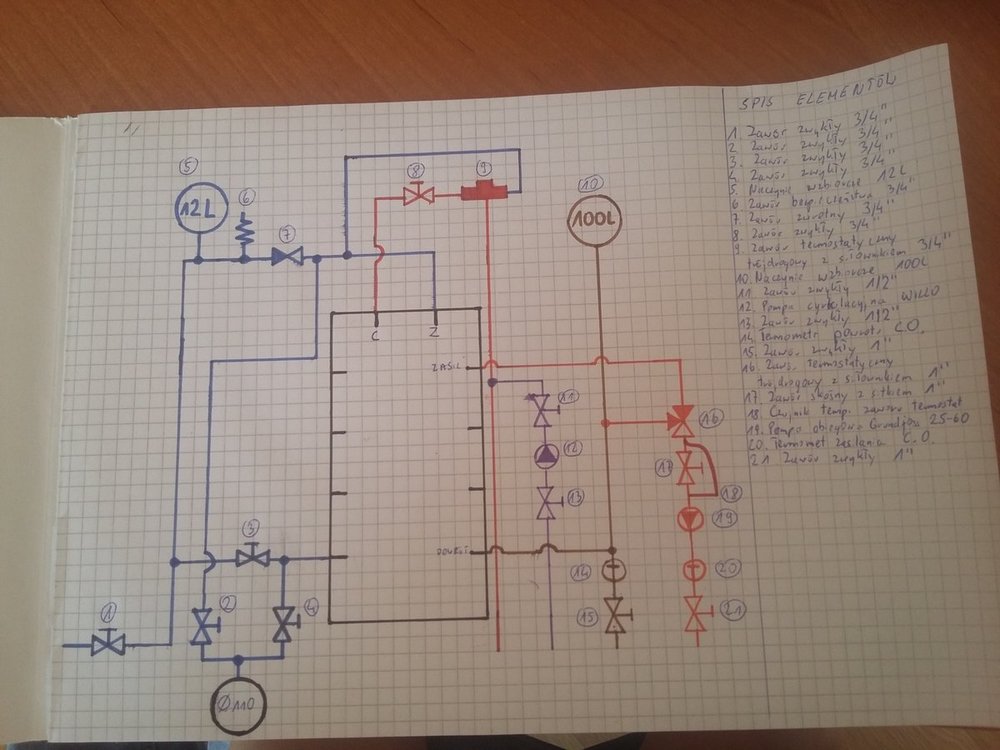

Witam szanowne grono instalatorow. Przymierzam sie do wykonania kotlowni w moim domu. Zrobilem schemat podlaczenia- choc nie wiem do konca czy jest dobrze.
Nie wiem jak zabezpieczyc podlogowke przed ewentualnym przegrzaniem. Dom ma 100m2, energooszczedny. Bedzie ogrzewany tylko i wylacznie elektrycznie wykorzystujac do tego bufor ciepla 1000l. W buforze jest rowniez spirala CWU. Niestety w mojej okolicy kazdy podchodzi sceptycznie do takiego grzania- a ja wlasnie ze wzgledu na fotowoltaike chce korzystac z pradu. Czy moglby mi ktos sprawdzic schemat, ewentualnie poprawic?
Kolor niebieski to woda uzytkowa, jak rowniez napelnienie i spuszczanie wody z bufora.
Czerwony to CWU ciepla , fioletowy to cyrkulacja
Rozowy to zasilanie CO, brazowy powrot CO.
Zrobilem tez spis elementow ktory jest z boku
Edytowane przez bulka907
Obrocony schemat

Mam tez zrobione OZC dla domu, jak rowniez projekt calej podlogowki.

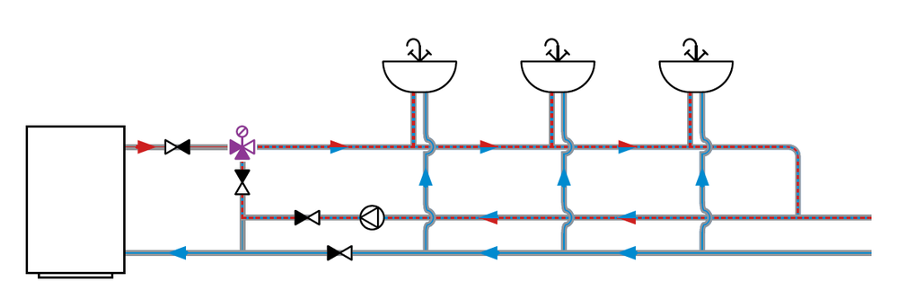

cyrkulacja cwu powinna wracać do zbiornika. Jak będzie tak jak na rysunku to nie będzie działać.
Do zbiornika, czyli masz na mysli do wezownicy CWU z bufora?
taki układ co namalowałeś niezależnie czy tam jest zbiornik czy wężownica, nie spełni swojej funkcji.
Wyobraź sobie, ze woda w rurach wystygła, załącza się pompka cyrkulacyjna cwu i co robi? mieli tą zimną wodę pomiędzy najdalszym miejscem a miejscem wpięcia.
Aby to zadziałało i chcesz wężownicę, to musisz wywalić zawór 3d termostatyczny a wyjście pompki wpiąć przed wężownicą.
Ogólnie wężownica nie jest najlepszym rozwiązaniem, sprawdza się tylko, jeśli są małe odległości od wężownicy do kranu.
Nie jestem pewien ale może jednak da się połączyć cyrkulacje razem z zaworem 3d termostatycznym? Potrzebne beda chyba zawory zwrotne.
U mnie dziala.
Nie rozumie natomiast tego czegos po lewej. Co to jest i po co?
Oba zbiorniki przeponowe masz zle podlaczone (powinno byc bezposrednio do tego co ma zabezpieczac). Zawor bezpieczenstwa cwu jest tez zle a zaworu bezpieczenstwa na buforze nie ma. Podlogowka powinna miec zawor zwrotny na powrocie. Polaczyles CWU z woda kotłową.
Za duzo porawek zeby to naniesc na ten schemat. Zrob jeszcze jeden.
PS. Nie jestem instalatorem.
ten układ powinien działać, a ZZ na pewno będą potrzebne i to całe 4, dokładnie jak na schemacie.

Ja również nie jestem instalatorem. CWU ma wyjście i wejście na gorze bufora. Po lewej jest zimna woda- możliwość napełnienia bufora (dlatego dałem zawór ), jak i do CWU. podpialem tez możliwość ewentualnego spuszcza nią wody z bufora.
Samo napelnienie bufora robisz raz (no moze pozniej cos tam dolejesz) wiec nie ma sensu robic na sztywno. Najczesciej robic sie przez weza podłączonego tymczasowo. Dodatkowo powienien byc reduktor z nastawa cisnienia i zawor zwrotny aby woda kotlowa sie nie cofnela do cwu.
Jeszcze cos do schematu: brakuje odpowietrznikow (nigdzie ich nie ma). Pewnie jeszcze by cos znalazl wiec lepiej naszkicuj od nowa i pogadamy sobie dalej...

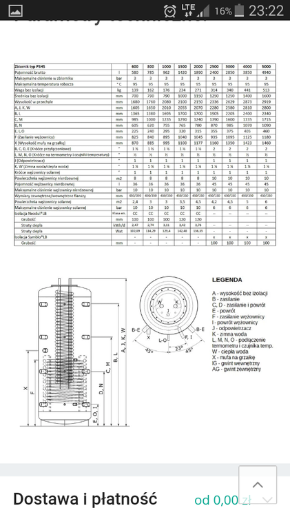

PS. Grzalka rozumiem (zestaw grzalek) jest w buforze. Czyli gdzie? Na górze, na dole, w środku?

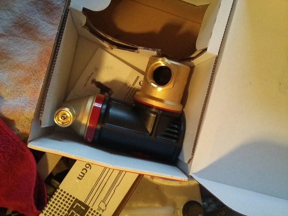

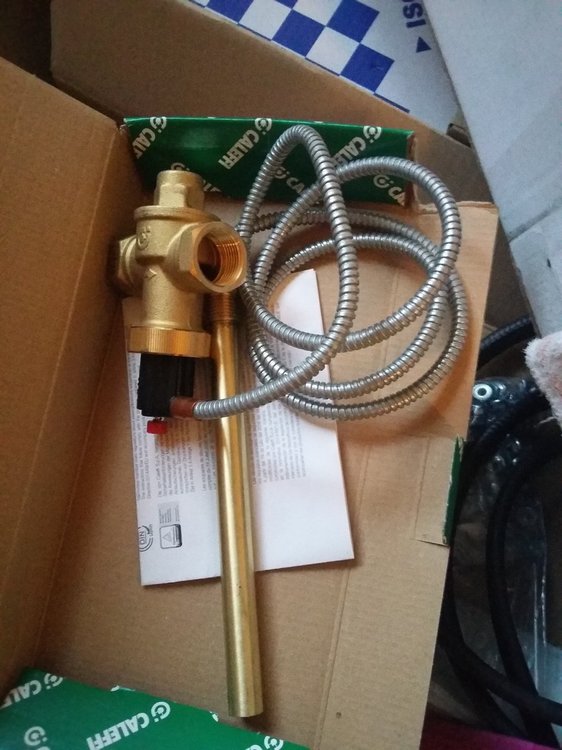

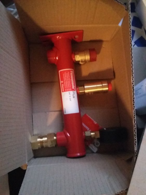

Czyli to mogę wywalić z tego zestawienia i dać tylko zawór kulowy po to by móc napuscic wodę. Grzałka jest na srodku tego bufora. Miał mi to robić jeden instalator- ale jakoś się nie odzywa. Kupiłem cały zestaw bufora i nie wiem czy to mi wogole potrzebne.Mam jeszcze grupę bezpieczeństwa do niego, separator powietrza i jakiś zawór z kapilara. Podsyłam zdjęcia i schemat tego bufora.
wszystko Ci jest potrzebne, nic nie wyrzucaj.
Grupa bezpieczeństwa - to czerwone- potrzebne, jeszcze zbiornik do tego
zawór upustowy do pieca bedzie potrzebny -
a własnie, jaki piec? węgiel, pellet, czy gaz lub PC?
Edytowane przez Gonzo19
Tzn ja nie chce tego wyrzucac:) tylko za bardzo nie wiem gdzie to wpiąć. Najchętniej zleciłbym komuś wykonanie projektu (oczywiście odplatnie). Może jest ktoś taki kto by to zrobił?
dobra, doczytałem, bedzie prąd.
w takim razie tylko nie będzie potrzebny zawór upustowy - drugie zdjęcie, to z "wężem jak od prysznica" :)

A gdzie podlaczyc tutaj separator?
Zbiornika przeponowego 100l nie podepnie bezposrednio pod gupe gdyz jest to stojacy.
@Gonzo19 byl pierwszy.
Edytowane przez PioBin
separator na wyjściu z bufora do zasilania podłogówki
tego 100l faktycznie nie podłączy pod grupę, ale może ja zostawić jako odpowietrznik i zawór bezpieczeństwa.

Taki Zbiornik 100l był w tym zestawie jak kupowałem. Zawsze można sprzedać i kupić inny mniejszy. Co do podlogowki. Jest jej 1100mb rura fi 16.
W sumie z tego co wyczytałem- to do tej grupy bezpieczenstwa można podłączyć maksymalnie zbiornik 35l.

ta grupę podłącz bez zbiornika, będziesz miał konsole z ZB, odpowietrznikiem i manometrem
