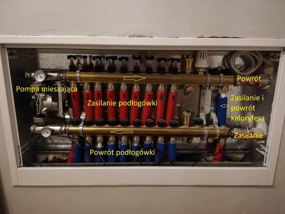

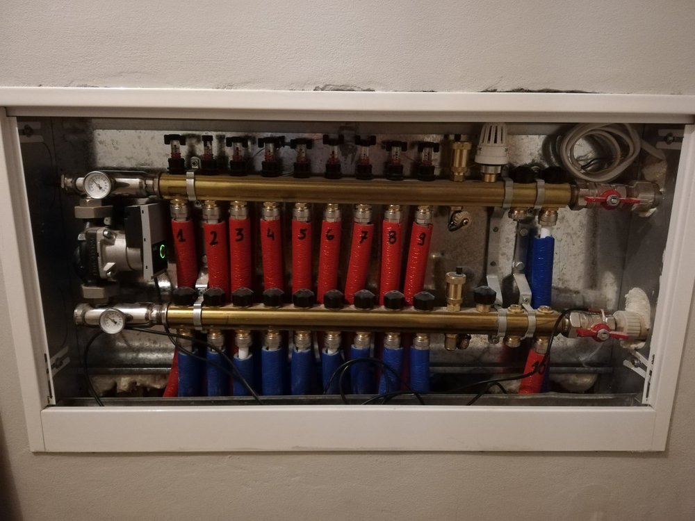

Czy Waszym zdaniem w tej szafie z rozdzielaczem podłogowym wszystko jest poprawnie zamontowane ? Dziwne dla mnie jest to że zespół mieszający jest na końcu a nie na wejściu zasilania. Bardzo proszę o opinie.
Tak na czuja. Choć nie widziałem takich rozwiązań i nie pasuje mi 10 podłączenie.
Wbrew pozorom może to działać, ale jest mylące dla użytkownika.

Temperatury mam mniej więcej równe - różnica max 2 stopnie , piec pracuje na 60 stopni na zaworze 4D  mam ustawione 45 stopni a na podłogówkę puszczam 36 stopni.Nie mam pewnośc czy ten mieszacz poprawnie działa jak jest tak podłączony.

Pracuje to z Defro Sigma E, ale to kolego mało ważne z jakim to piecem chodzi, mnie interesuje poprawność wykonania tej szafy rozdzielczej, bo jak jest źle to na zadnym piecu nie bedzie dobrze działać.
Otóż kolego ważne z jakim kotłem to współpracuje.Jest to rozwiązanie dla kotła na paliwo stałe, nie będzie natomiast działać z kotłem gazowym.
Z kotłem na ekogroszek
Wstawiam zdjęcie z pełnym opisem. Pomoże ktoś? Czy jest tu wszystko OK ?
Wszystko jest tu ok. Niepotrzebnie tam na tym obwodzie 10 jest ten grzejnik bo będziesz miał na nim taką temperaturę zasilania jak na podłodze ale to pewnie jakaś drabinka w łazience
Kolego to prosze wytłumacz mi jak działa w takim razie ten mieszacz ? Mi się wydaje że woda z zasilania miesza sie samoistnie z wodą z powrotó podłogówki i juz troche zimna dopływa do mieszacza. Mam rację czy się myle ?
To jest rozdzielacz dwufunkcyjny i podpięty jest prawidłowo. Są różne wariacje tego rozwiązania, gdzie liczba obwodów grzejnikowych i podłogowych jest dowolna (tutaj 2+9). Zasada główna, to utrzymywanie minimum 20 st różnicy między zasilaniem rozdzielacza a temperaturą zasilania podłogi. Inaczej mieszanie wariuje.
Właśnie tak - na zaworze zz głowicą ustawiasz temperaturę dla podłogi. W zależności od temperatury na górnej belce zawór zwiększa lub dławi przepływ z zasilans kotła lub powrotu podlogowki

Grzejnik będzie miał temperaturę wody z kotła. Jest wpięty prawidłowo.
Czyli miesza. Czujniki temperatury powinny wskazywać temp., którą masz ustawioną na głowicy termostatycznej.
Osobiście, jak już rozgrzebałeś temat, to zastanów się jak regulujesz temperaturę w pomieszczeniach z podłogówką. Dla mnie Twoje rozwiązanie, nie obraź się :-) , to średniowiecze. Tracisz na opale lub siedzisz w zimnie, no chyba, że latasz to rozdzielacza i kręcisz głowicą, o ile wiesz jak i co ile biegać i kręcić.
Podłogówka to ciężka bestia do sterowania ze swoją bezwładnością, ale może dajesz radę.
