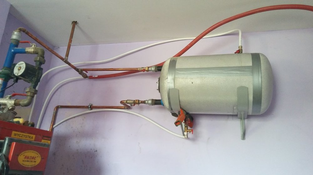

Z zasobnika nie płynie woda na CO
Mam problem z moim zbiornikiem na wodę,napełniłem go wodą tak, że woda(z baniaka) jest juz w kuchni i w łazięce po lewej stronie każdej baterii.
A problem polega na tym,że woda z tego baniaka wcale nie płynie na zasilanie ani na powrót. Pewnie rozwiązanie jest proste ale nie jestem na tyle wtajemniczony i liczę na pomoc z zewnątrz. Dodaje zdjęcie aby ktoś mógł to sobie zobrazować i z góry dziękuję .
Woda w baniaku jest użytkowa  a powrót i zasilanie  baniaka  to woda kotłowa.Te  obiegi się nie mieszają.
Edytowane przez g69
Rozumiem że problem polega na tym że nie leci ciepła woda z baterii?pewnie jest zapowietrzona wężownica,brak odpowietrznika na rurze zasilającej bojler,czy dolna rura od wężownicy jest ciepła?możesz spróbować popuścić śrubunki na rurach idących na wężownicę.A gdzie jest rura do naczynia wyrównawczego?
Edytowane przez odpowietrznik
A nie jest gdzieś zakręcony zawór?
