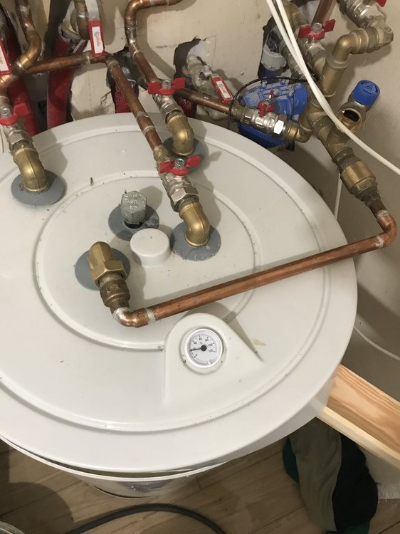

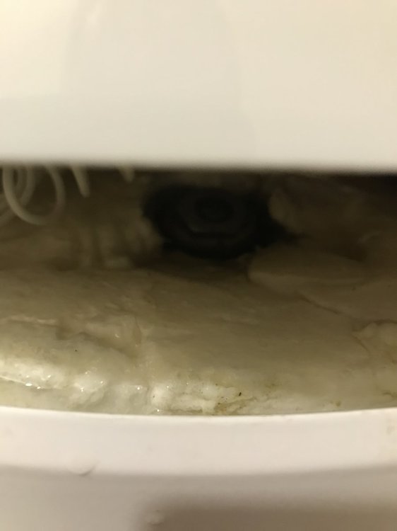

Witam mam duży problem. Piec i zasobnik z Buderusa użytkowany ok miesiąca . Problem jest taki ze od kilku dni miałem mokra podłogę w pobliżu zasobnika myślałem ze to z pralki która stoi obok lecz wczoraj sytuacja się znów powtórzyła. Po dokładnym wytarciu okazało się że ze stopki od zasobnika kapie woda po uchyleniu plastikowej pokrywy w zasobniki okazało się ze obudowa jest pełna wody piana izolująca nasiąknięta jak gąbka. Zaworu na zasobniku suchutkie wiec nie kapie to z góry . Zadzwoniłem do hydraulika który montował mi piec lecz jest on do przyszłego tygodnia nieobecny . Po krótkiej rozmowie oświadczył mi ze prawdopodobnie zle umiejscowił zawór bezpieczeństwa czy zwrotny teraz nie pamietam z tych nerwów i to jest przyczyna tylko czy to może być prawda czy może zasobnik jest fabrycznie uszkodzony czy spotkał się ktoś kiedyś z taka sytuacja ?? C72545FC-E8CD-4B4C-ABDD-9E7112115D2E.thumb.jpeg.7e00e3b1d89aee57c7d6c21223209225.jpeg
Źle zamontowany zawór bezpieczeństwa powinien byc na odwrót ze zwrotnym. Nie widać też naczynia przeponowego. Jak masz wysokie ciśnienie w sieci i podgrzałeś bardzo zasobnik to mogło coś pierdyknąć w nim
Naczynie przeponowe jest tyle ze nie ujęte na zdjęciu . Ciśnienie ciężko powiedzieć podczas montowania było mierzone i było w okolicach 3.5.
W tym przypadku naczynie przeponowe jest bezużyteczne.. Głównym winowajcą jest fatalnie umieszczony zawór zwrotny.
Co ewentualnie mogło się uszkodzić w zasobniku zbyt skomplikowany on nie jest.
Rozszczelnił się płaszcz pod pianką. Gdyby chociaż ten zawór bezpieczeństwa wkręcił do  zaślepionego korkiem króćca cyrkulacji, szansa na uratowanie zasobnika była by większa.

Sprawdz jeszcze pod tą czapką czy nie leci z korka na grzałkę (ten duży po środku) lub z anody magnezowej (od góry troche z boku). Z tym ze aby to sprawdzic to musisz zdjąć tą czapę. Jak nie leci w tych miejscach no to j/w
