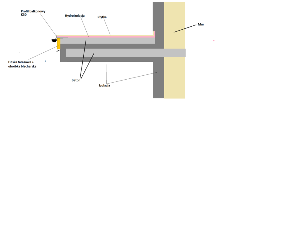

Chcę to zrobić tak jak na rysunku, spadek mam ok 3%.
Na tą chwilę jest  tylko wylewka - reszta czeka aż się zrobi chłodniej.
Ta deska tarasowa + obróbka to dla wygodniejszego (ewentualnego) montażu rynny oraz jako wizualne "ścięcie" grubości balkonu żeby lepiej wyglądało :).
Jeśli ktoś ma uwagi co do warstw, materiałów itp.. to prośba o skomentowanie.

- na wylewkę balkonową z mixokreta - grunt CT 17 + siatka na kleju CM 17
- hydroizolacja CR 166 - 4 warstwy nakładane szczotką + odpowiednie taśmy/narożniki wzmacniające
- klej pod płytki - CM 17
- płytki wodo/mrozo odporne
- fuga CE 43
- silikon Tytan "Uszczelniacz na tarasy i balkony"
Całość wykonana tak jak na rys powyżej.
Jak nie zapomnę to za kilka sezonów dam znać czy coś się dzieje niedobrego.
