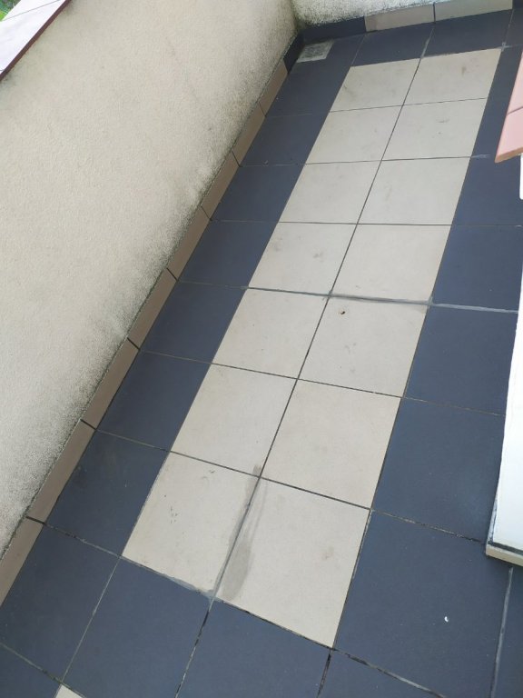

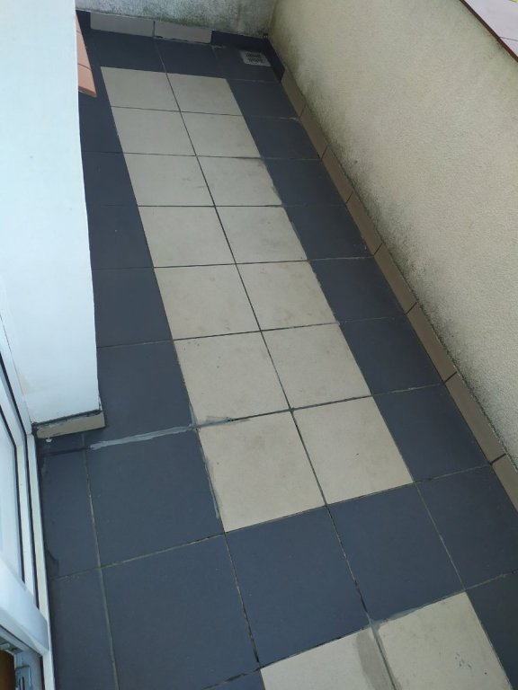

Witam. Mam problem z tarasem, po zimie popękały fugi i zaczęło zaciskać do sąsiada przy dużych opadach deszczu.
Co mogę z tym zrobić ?
1. Położyć nowe płytki
2. Dać jakaś izolacje na obecne płytki
3. Wywalić obecne płytki, zrobić wylewkę z jakąś izolacja ?
Chce to zrobić po taniości i szybko, bo planuje sprzedać mieszkanie.
Jak to wykonać i czego użyć ?
Jeśli kafle nie są popękane, to wydrap obecną fugę, i połóż nową elastyczną.
Ta fuga elastyczna pomoże, nie będzie ciekło ?
Jak porządnie wykonasz fugowanie, to będzie szczelne.

Możesz pokazać od strony sąsiada jak wygląda sufit? Gdzie cieknie i dlaczego? Czyżby pęknięcie płyty stropowej?
Wysłane z mojego MAR-LX1A przy użyciu Tapatalka
Gdzie na tym balkonie jest odpływ wody? Jeżeli jest, to spadek powinien być zrobiony tak by woda w tę stronę płynęła. Jeżeli kafle się trzymają to usunąć starą fugę i położyć nową, ale woda stać na balkonie nie może. Żadna fuga ani silikon przed przeciekaniem nie ochronią.

Na zdjęciach widać gdzie są odpływy. W obu narożnikach są kratki.

Dokładnie, kratki są drożne. Były uszkodzone fugi i tam ciekło,
Dałem silikon tam gdzie była uszkodzona fuga ale chyba to wszystko wywalę i dam nowa fugę, albo silikon wszędzie
Daj zwykłą fugę, a nie partyzantkę z silikonem będziesz robił. Jak dobrze położysz i płytki sie trzymają podłoża, to będzie ok.
