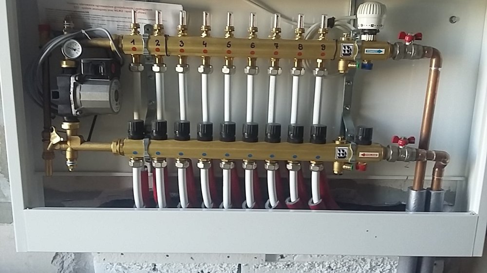

Witam,mam zamontowany rozdzielacz tece 9 sekcji ja się na tym nie znam hydraulik takie montuje i namawia mnie na kocił 22kw a ja uważam że na 2 osboby i 1 łazienkę 14kw powinien wystarczyć
Zrób zdjęcie tego Tece, pewnie z pompą mieszającą, czyli do gazu się nie nadaje.
Nie będzie oszczędności ani sterowania czujnikiem temp zewnętrznej.
Witam,czemu się nie nadaje do gazu,hydraulik montował Tece u moich znajomych dom 110m2 dobra izolacja kociol Brotje 14kw rachunki za gaz 300zł miesięcznie,dlaczego nie będę mógł sterować czujnikiem temp zewnętrznej?
Było już pisane nie raz na temat tego typu rozdzielaczy.One potrzebują temp.zasilania o 20st.wyższej czyli aby uzyskać temp.na podłogówkę np.35st musisz zapodac z kotła 55st.a to nie jest oszczędne rozwiązanie.Automatyka kotła nie współpracuje z czymś takim.Tego typu rozdzielacze to można sobie montować z kotłem na paliwo stałe.

Czyli ten rozdzielacz to lipa nie nadaje się do ogrzewania gazem jak mam to rozumieć wywalone pieniądze w błoto nie był tani ten rozdzielacz
Dla starego kotła gazowego to może miałoby i sens, ale do kondensata się nie nadaje.
Można coś z tym pokombinować, ale podaj jakie masz rury zasilające do tego rozdzielacza?

Ja bym podchodził do rozdzielacza 28 lub 35 z miedzi (ważna mała prędkość przepływu). Jak zostawisz te rury do rozdzielacza co masz, to Ci zrobi dziury w kolankach. Rozdzielacz wymontować i sprzedać. Założyć inny z rotametrami. W ostateczności można samą pompę sprzedać... Ale to gorsze rozwiązanie.

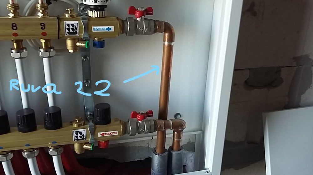

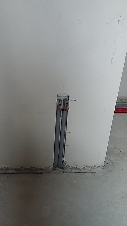

Witam zrobiłem zdjęcia
W dniu ‎31‎.‎05‎.‎2018 o 19:26, sambor napisał:
Przed rozdzielaczem - tam pewnie Cu22
A tą 15 to gdzie masz?
Co masz na myśli zrobi dziury w kolankach?
Przy mniejszych średnicach są większe prędkości wody, ktore często przekraczają zalecenia projektowe, a w miejscach w miejscach z zekrętem - kolanko woda mocno wypłukuje metal - 3-5 lat i rury, a właściwie kolanka  mogą być do wymiany.
