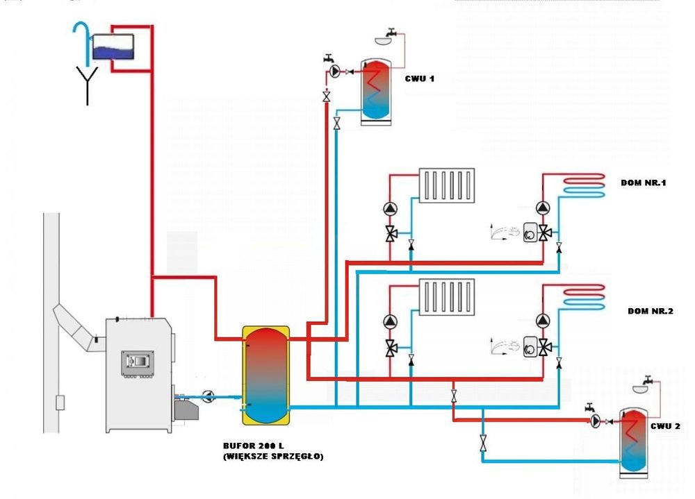

wróbel75 Opublikowano 4 Marca 2018 #1 Opublikowano 4 Marca 2018 Witam Wszystkich. Na początku chciałbym się przywitać bo to już mój 3 post i zachowałem się jak burak, za co z góry przepraszam forumowiczów. W tym roku zamierzam zmodernizować swoją kotłownię i od dłuższego czasu czytałem Wasze posty. Stwierdziłem jednak, że zamiast znowu kombinować na własną rękę przed wykonaniem pracy popytam bardziej doświadczonych kolegów i koleżanki jeśli takowe też tu są. Nie chcę później poprawiać poprawki. Wybudowałem dom dwupokoleniowy (dwu lokalowy) podpięty pod jedną kotłownię. Na dzień dzisiejszy ogrzewam je drzewem w piecu wykonanym przez znajomego-znajomego, ale ma tak ok 25-30KW. Starałem się w miarę wiernie odzwierciedlić schemat CO i CWU jak to teraz działa Pominąłem tylko elektrozawory przy CWU i nie rysowałem powrotów aby już całkiem nie namieszać. Wygląda to mniej-więcej tak: Czytając kilka tematów doszedłem do tego, że musiał bym zamontować z 10 pomp -czego oczywiście chciałbym uniknąć. Więc proszę Was o pomoc. Czy coś takiego zda egzamin? W sumie będą działały tylko odbiorniki koloru czerwonego. Jeśli kiedyś miała by ruszyć ta "biała podłogówka" to będą zamknięte grzejniki w salonie. A poniżej legenda moich rysunków. Do pieca chcę też zamontować palnik na pellet (zachodze tylko w głowę czy obrotowy, czy rynnowy :unsure: ) Za wszelkie sugestie i pomoc z góry Wszystkim dziękuję. ^_^

4slawek Opublikowano 11 Marca 2018 #3 Opublikowano 11 Marca 2018 Cześć A mi pomogło to forum; nie jestem hydraulikiem. Twój planowany schemat ma wg mnie kilka wad tj. Wpinanie grzejników i obwodów podlogowki do jednego rozdzielacza, jak załatwisz ochronę powrotu, jak chcesz sterować. Z tego co widzę to masz 8 obwodów podlogowki plus jedna na rtl z grzejnika. Na te 8 szt. to 1 rozdzielacz (sterowalny rotametrami) plus pompa plus 3D wystarczy. Podaj ile masz metrow w petlach. Analogicznie jak podłogowe zrobiłbym grzejniki (tylko na zwykłym rozdzielaczu). Jak zrobisz instal. z buforem to naczynie wzb. będzie niemałe- około 8% pojemności całej instalacji. Pozdr.
wróbel75 Opublikowano 12 Marca 2018 Autor #4 Opublikowano 12 Marca 2018 Witaj. Przede wszystkim dziękuje Ci za odzew. W dniu 11.03.2018 o 22:06, 4slawek napisał(a): Cześć A mi pomogło to forum; nie jestem hydraulikiem. Widocznie miałeś więcej szczęścia niż ja. ;) To nie jest jeden rozdzielacz (może to tak wygląda). Konkretnie są 4 rozdzielacze. Dwa na podłogówki i dwa na grzejniki (po jednym komplecie w każdym domu połączone trójnikiem z zasilaniem). Na podłogówkach są rotametry. Bardziej chodziło mi o to czy poradzą sobie poprawnie dwie pompy (po jednej na dom) zawłaszcza że: 1. Obecnie oba domy chodzą na jednej. 2. Nie będą działały wszystkie odbiorniki na raz. Jak w pomieszczeniu pójdzie na podłogę to wyłączam grzejniki i na odwrót. Myślałem zrobić niezależną regulację temperatury zasilania każdego obwodu poprzez zawory 3d z siłownikami a powrót ... no właśnie pomyślałem o buforze lub sprzęgle. Bufor lekko odpada właśnie przez naczynie wzb. Może się mylę, ale uważam że bufor ma sens od 1000l wzwyż i nie uśmiecha mi się na strychu wanna wody :wacko: (Chyba że jakaś kombinacja systemu otwartego z zamkniętym ale na tym się nie znam więc się nie wypowiadam i tym bardziej nie będę próbował go robić bez wiedzy) Pętle robiłem krótkie, dokładnie nie pamiętam ale żadna nie przekracza 100mb (tak średnio po ok.80mb)
4slawek Opublikowano 12 Marca 2018 #5 Opublikowano 12 Marca 2018 jeśli chcesz miec 3D z silownikami to one działają w komplecie- zawor+pompa+rozdzielacz. Ja zrobiłem zgodnie ze sztuką- tak jak zaleca to instrukcja zaworów, pomp i kolegów z forum i działa bez pudła. Schemat z buforem znajdziesz w moich postach. Jaką temperaturę i przepływy masz że ogarnia to 1 pompa - pewnie tania nie była. Ja mam alpha2L (390zl/ sztuka) na każdy rozdzielacz 7 obwodów i przepływy 2L w zupełności wystarczaja. Ważne są przekroje, u mnie czarna stal : na kotlowym obwodzie 1.5" , a do rozdzielaczy na 1". Naczynie z blachy 4-ki (40x40x80cm) do bufora 1000L plus OP u mnie wystarczylo. Nie mam jeszcze grzejników, ale ich będzie tylko 5. Pozdr.
wróbel75 Opublikowano 12 Marca 2018 Autor #6 Opublikowano 12 Marca 2018 Obecnie nie wszystko jest uruchomione. Działają: 2x CWU Ł 1, 2, 3 P 2, 6, 7, 9 G1, 2, 3, 4, 5, 6, 7, 8, 9 (6 i 7 przykręcone na jedynkę) Przepływ na rotametrach 0,5-0,8l Pompa, tu cię zaskoczę - dokładnie taka: http://allegro.pl/pompa-energooszczedna-obiegowa-ibo-psi-25-40-180-i7149869835.html Włączona na "AUTO" pobiera 13-15W Do rozdzielaczy idzie miedź 1" Temp. No właśnie -tu jest największy mankament ile piec ma tyle puszcza. Jedyne zabezpieczenie to zawór 3d i puszczam tak średnio 45', jak jest zimniej, to zamykam podłogówki i na grzejniki idzie 55'-65'. W taką pogodę jak teraz w piecu kisi się drzewo, smoła płynie litrami a każdy dzień przeraża mnie czy piec i komin wytrzymają. Jutro na pewno na spokojnie przeczytam Twój temat.
hajtaler428 Opublikowano 13 Marca 2018 #7 Opublikowano 13 Marca 2018 Bufor to jedyny sensowny pomysł do takiego kotła. W obiegu kotłowym do ochrony powrotu zawór temperaturowy 3d + pompa żeby nie produkować smoły. Po stronie odbiorów za buforem na obwód grzejników pompa z zaworem 3d termostatycznym a na podłogówkę 3d z siłownikiem i pompa(możliwe że taki zestaw będzie potrzebny na obydwu rozdzielaczach podłogówki) Mieszacze z pompami przy buforze

hajtaler428 Opublikowano 19 Marca 2018 #14 Opublikowano 19 Marca 2018 Jeszcze uwagi do schematu- pompy z mieszaczami jak najbliżej bufora żeby zminimalizować straty na przesyle. CWU jest podłączone równolegle z obiegu kotłowego jak i zza bufora z zaworami odcinającymi- daje to możliwość przełączania latem zasilania CWU bezpośrednio z kotła bez konieczności grzania bufora.

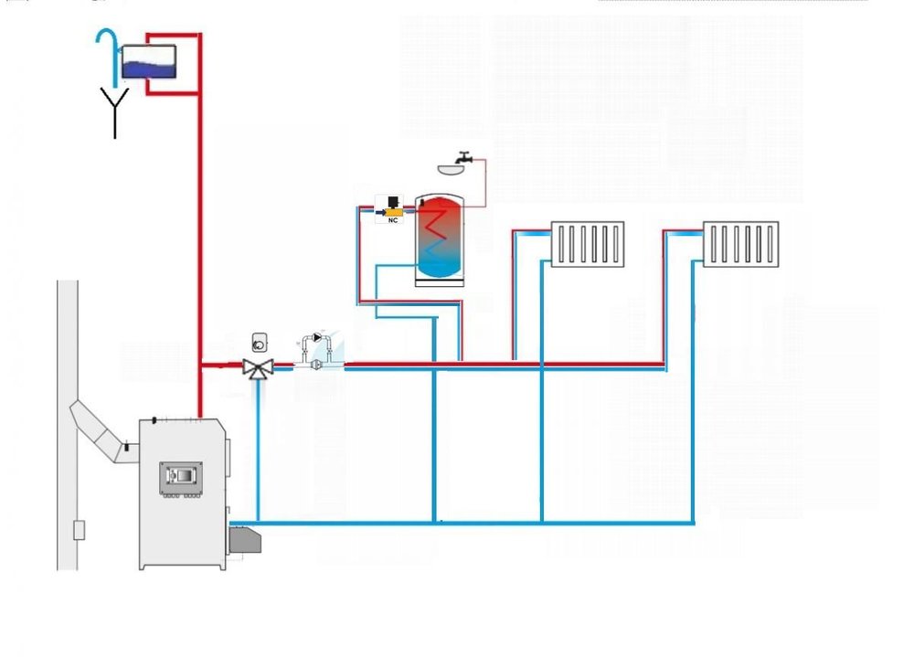

wróbel75 Opublikowano 28 Maja 2018 Autor #18 Opublikowano 28 Maja 2018 Witam. Panowie idea jest taka: W związku z tym że poprzestawiało mi się trochę planów na ten rok, zmuszony jestem dostosować się do tego co mam (był plan rozbudowy kotłowni). Wrzucam pomysł, być może głupi no ale nie będę tego wiedział zanim nie sprawdzę. Na dzień dzisiejszy kotłownia działa lepiej lub gorzej i nie chciał bym jej jeszcze w tym roku bardziej przerabiać (jak robić prowizorkę, to jak najtańszym kosztem). Problemów było kilka: Jak dziadek napalił to uciekaliśmy z domu, z gorąca, jak paliłem ja, to mogłem sprzedawać smołę. Oprócz przewymiarowanego kotła dochodzi jakość drzewa (wiosną rośnie w lesie jesienią pali się w piecu) Dołożyć do tego cięcie, rąbanie, czyszczenie pieca i komina. Strach, że przede wszystkim komin tego długo nie wytrzyma. Itd., itd. Pomysł padł na pellet. Po długich rozmowach tu na forum, czytaniu i rozmyślaniu decyzja padła na palnik Kipi 5-20 W sumie chyba dlatego że o Pellas-ie jest tu za mało informacji ( wiem, czytałem że nie ma info bo jest nudny, nic się nie psuje, nic nie trzeba regulować) . Nie jestem też jakimś zagorzałym gadżeciażem, ale uważam że lepiej mieć więcej możliwości i ich nie wykorzystać niż patrzeć z przerażeniem że znika pellet i nic nie móc zrobić (jak to herezja to z góry przepraszam, dla mnie po prostu niewiedza) Żeby nie robić prowizorki którą za rok i tak będę musiał poprawiać pomyślałem aby zostawić wszystko tak jak jest, zamknę podłogówkę i zostanę na samych grzejnikach. Zamontuję palnik i dołożę siłownik na zawór 3D + pogodówkę. Wymyśliłem sobie że palnik będzie palił na histeryzacji (np. 45 -65) a zawór 3D będzie pilnował aby w rury na grzejniki szło 45’. Ewentualnie ta pogodówka, aby pilnowała zawór 3D i może takie głowice: http://allegro.pl/cyfrowa-glowica-termostatyczna-lcd-zdalne-sterowa-i7250623856.html?fromVariant=7259734702 Koledzy czy to ma jakiś sens? Poniżej prosty rysunek poglądowy jak to u mnie wygląda przy piecu. Dalej idzie tak jak w moim pierwszym poście. Z góry dziękuję za wszelką pomoc czy sugestie. piec co.bmpPobieranie informacji ...
wróbel75 Opublikowano 29 Maja 2018 Autor #19 Opublikowano 29 Maja 2018 Na podstawie schematu hajtalera zrobiłem swój, jaki myślę wykonać jako prowizorka, przed rozbudową w Nowym Roku kotłowni
odpowietrznik Opublikowano 29 Maja 2018 #20 Opublikowano 29 Maja 2018 A jak będzie realizowana ochrona kotła przed korozją niskotemp.?Zawór różnicowy możesz sobie darować,grawitacja za zaw.3D i tak nie zadziała
wróbel75 Opublikowano 29 Maja 2018 Autor #21 Opublikowano 29 Maja 2018 Ale tak naprawdę na dzień dzisiejszy to tak u mnie wygląda. W tym schemacie jest tylko zmiana: opał (palnik zamiast tradycyjnego drzewa) i siłownik na zawór 3D. Dlatego jak mam coś robić po łebku to pomyślałem żeby nie zmieniać nic poza w/w. Na razie odpuścić zab.koła (do tej pory go nie było) tylko boję się że nie będę wstanie nadążać z dosypywanie pelletu zimą (a wtedy na przeróbki to już całkiem nie będzie czasu). Ciekaw jestem jak działają te palniki u osób bez buforów.
wróbel75 Opublikowano 15 Czerwca 2018 Autor #22 Opublikowano 15 Czerwca 2018 Koledzy popatrzcie czy taki schemat ma rację bytu? Poprawiłem (albo zepsułem) ten schemat Hajtaler-a428 tak, aby pasował do moich potrzeb.
sambor Opublikowano 15 Czerwca 2018 #23 Opublikowano 15 Czerwca 2018 Brak ochrony powrotu kotła - tam ponoć masz palić pelletem, a to wymaga temp powrotu rzędu 55C lub więcej.
wróbel75 Opublikowano 15 Czerwca 2018 Autor #24 Opublikowano 15 Czerwca 2018 Sambor a ten mały bufor nie będzie wtedy "robił" za zawór 3d? Trzeba przed tym buforem go wstawić?
sambor Opublikowano 15 Czerwca 2018 #25 Opublikowano 15 Czerwca 2018 Trzeba wstawić zaw 3D na powrocie do kotła Między buforem a pompą
