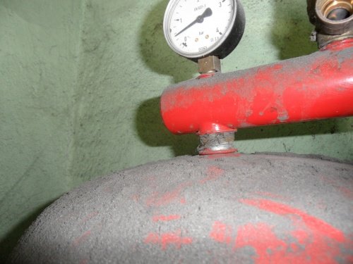

Na zimnym wskazówka ciśnienia na naczyniu jest praktycznie na zero jak się rozgrzewa to wzrasta ciśnienie na wskaźniku aż do 1,1 bar max przy 60 * na kotle
No to masz odpowiedź. którą kolega sugerował bezskutecznie: awaria naczynia przeponowego.  Ciśnienie nie może spadać do zera!  Nigdy!
Zdemontuj naczynie i ustaw ciśnienie wstępne wg wskazówek powyżej. Jeśli naczynie nie będzie ciśnienia wstępnego utrzymywać, to jest do wymiany.

Łapiesz za naczynie i kręcisz nim w kierunku wykręcania i masz zdjęte tylko musisz upuścić wodę z instalacji bo cię zaleje. Jeżeli jest to dom parterowy to wiadro góra dwa wystarczy jak upuścisz

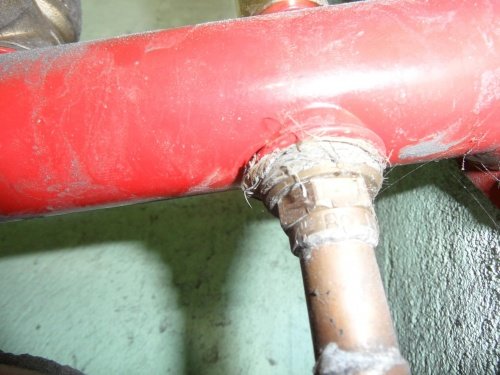

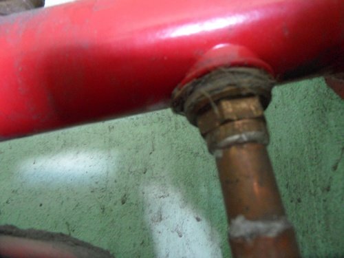

Tak jak na foto widać na dole nakrętki jest spaw ?!
Chyba że nią się nie kręci tylko tak jak piszesz całym naczyniem ??
Samo naczynie zdemontuj, nie całą grupę bezpieczeństwa.
Ewentualnie zacznij od czegoś prostszego. Na zimnym, wygaszonym kotle zaworem spustowym upuść tyle wody, by manometr pokazał zero. Później odkręć zaślepkę zaworka powietrznego na spodzie naczynia i zmierz ciśnienie (zwykłym ciśnieniomierzem samochodowym). Prawdopodobnie będzie 0 bar, a ma być 0,7 bara. Jeśli będzie mniej niż 0,7, to pompka do ręki (lub kompresor) i ciśnienie podbijasz do góry (jak w kole samochodowym).  Jeśli przepona jest szczelna, to będzie OK. Po wyregulowaniu ciśnienie wstępnego na 0,7 bar manometr nad naczyniem nadal ma pokazywać 0.
Po tej "procedurze" dopuszczasz wody do układu tyle, by manometr pokazał 0,8 bara.
