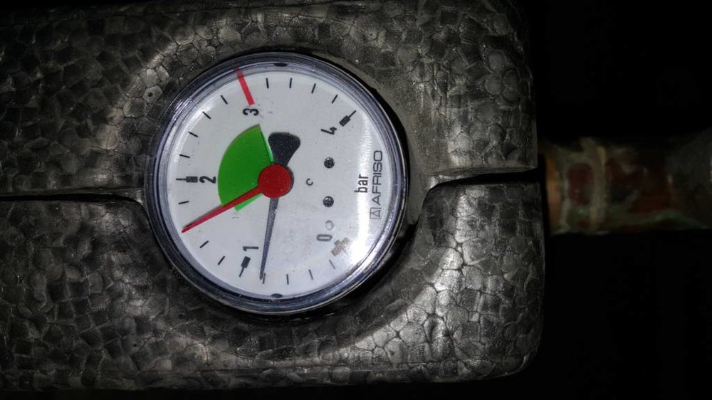

generalnie cieknie tam gdzie jest ten grzybek czarny domniemam że to odpowietrznik, martwi mnie to ciśnienie na manometrze trochę małe , od włączenia siłownika 4D obserwuje manometr i jest na takiej samej skali

Jesli jest zapowietrzony, to pewnie dlatego cisnienie na manomatrze jest nizsze niz wczesniej. Wylacz piec i dobij wode do instalacji, jednoczesnie odpowietrzajac kaloryfer. Jesli to uklad otwarty powinno wystarczyc z naczynia wzbiorczego, a jak zamkniety to musisz dobic wode z zasilania z miasta.

Cieklo, bo sie zawiesil. Automaty maja w srodku plywak, ktory gdy napiera na niego woda, zamyka sie. Kiedy zas jest powietrze, a woda nie napiera, otwiera sie i pozwala powietrzu zejsc. Musi byc zabrudzony, choc z tego co widze to chyba automat afriso, ktory jest reklamowany jako najlepszy, jedyny ktory nie zawiesza sie od zabrudzen. Sam dokrecony kapturek to filozofia, bo ja mialem go na oringu ktory byl sparcialy i w dalszym ciagu cieklo. Wylacz piec, poczekaj az sie schlodzi, zakrec zawory na zasilaniu i powrocie. Wtedy mozesz sprobowac go odkrecic i wyczyscic w srodku. Ja moczylem moje w occie, ale tez mozna kwasek cytrynowy z ciepla woda i wyzre nieczystosci. Ewentualnie jakas dedykowana do czyszczenia CO chemia, ale sa dosc drogie i lepiej kupic nowy automat. Kolega Gmaj slusznie zauwazyl ze jesli jest ten zawor przed pompa, o ile ja masz a nie ogrzewasz grawitacyjnie, to ten odpowietrznik nie bedzie dziala i jest niepotrzebny.

poprzez dopuszczenie wody do układu z sieci i dokreceniu tego sławnego czarnego grzybka.
Wysłane z mojego SM-G920F przy użyciu Tapatalka
Po dokręceniu kapturka nie będzie odpowietrzał automatycznie.Jeżeli dobiłeś ciśnienie odkręc kapturek i sprawdź czy przecieka,jeżeli tak to przyczyną kamień kotłowy wewnątrz ,miałem takie przypadki
po odkreceniu było słychać tylko lekki syk powietrza woda nie poleciała , i na manometrze po dobiciu widać że powróciło ciśnienie 0dc8116bb9b3921261903babbe4bdacd.jpg
