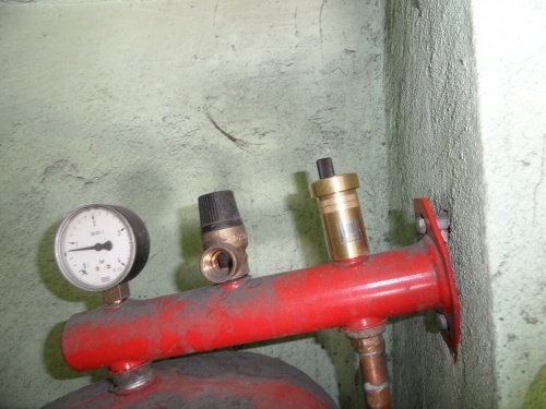

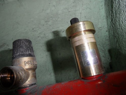

Witam (nie wiem czy właściwa kategoria jeśli nie to proszę przenieść)
Sprawa jest tego typu że cieknie mi woda z tych zaworów pewnie się pływak zawiesił albo uszczelki poszły
Na jednym zaworze musiałem zakręcić ten czarny dzyndzel całkiem bo ciekła woda cały czas (może być zakręcone jeden dzień ?)
Jutro wykręcę je i wyczyszczę tylko jeden chyba nie jest rozbieralny ?
Druga sprawa jak się pompka wody włącza to za każdym razem z tych zaworów wychodzi powietrze 3 sekundy i przestaje,nawet jak ręcznie pompkę włączam i wyłączam to za każdym razem wychodzi powietrze tak ma być czy nie ??

  • Samo naczynie zdemontuj, nie całą grupę bezpieczeństwa.   Ewentualnie zacznij od czegoś prostszego. Na zimnym, wygaszonym kotle zaworem spustowym upuść tyle wody, by manometr pokazał zero. Później o
Pytanie czy powietrze wchodzi czy wychodzi - jak jest po stronie ssawnej pompy to będzie zaciągać.
Pod odpowietrznikami zazwyczaj są zawory zwrotne (ten wysoki ma, ten niższy nie wiem) - jak chcesz go zmienić to odkręcasz go przez szmatę (wtedy cieknie) a po wykręceniu już nie.
Kupujesz nowy i zakładasz.
To te zawory mogą zasysać powietrze ?
Ja raczej jestem pewien że to powietrze wychodzi z nich
Ten niższy jest na naczyniu przeponowym
Pomocy
Za każdym razem jak na zimnej wodzie włączę ręcznie pompkę wody to z tego mniejszego zaworu na naczyniu przepływowym wychodzi przez 2-3 sekundy powietrze i tak w nieskończoność
Tak ma być ? Nic się nie dzieje wszystkie kaloryfery grzeją dobrze tylko zastanawia mnie dlaczego przy każdym uruchomieniu i wyłączeniu pompki wychodzi przez ten zawór powietrze
Źle wyregulowane ciśnienie wstępne w naczyniu przeponowym, albo już membrana strzeliła. Stuknij w naczynie albo nim lekko poruszaj i zobacz czy jest ciężkie, wypełnione wodą.

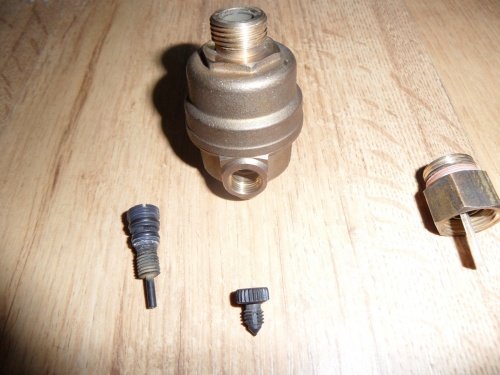

Wymieniłem zawór ale chyba niepotrzebnie bo ten stary wystarczyło rozkręcił przepłukać pod kranem woda i przedmuchać
Jak pływak jest na dole i dmucham w niego to powietrze wychodzi a jak przechyle pływak tak że podejdzie do góry i dmucham to powietrze nie wychodzi więc chyba jest Ok ale trudno założyłem już nowy zawór ten będzie w rezerwie (gwint był inny więc nowy zawór założyłem bez zaworu stopowego)
A jeszcze jedna sprawa,jak wymieniłem zawór i dolałem powoli wody która przy wymianie wyciekła to z tego zaworu nie wychodziło powietrze (grzybek odkręcony) Tak ma być czy ono sobie tam wyjdzie,czy może pływak w nowym zawieszony na zamkniętym ??
(drugie foto to stary zawór po czyszczeniu)
Edytowane przez Maciek2561

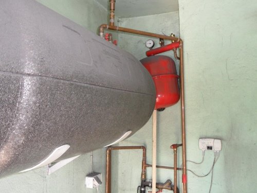

Przyczyną jest tak jak piszesz gromadzace sie powietrze ktorego przy prawidlowej instalacji byc nie powinno. Ja wskazuje podejrzanego o imieniu naczynie przeponowe :) pewny nie jestem ale od tego trzeba zaczac. Narysuj jakis prosty schemat gdzie masz wpiete to naczynie
KubaSko
Powietrza przy włączaniu pompki jest bardzo dużo z tych zaworów dwóch wychodzi
I strasznie na zimnym woda się w rurach przelewa

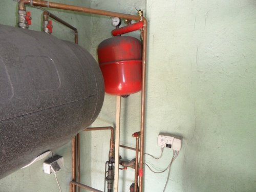

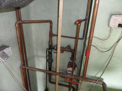

Widać gołym okiem że naczynie walnięte bo aż się mocowanie ugięło pod ciężarem wody. Przed pompą ta rurka co idzie w lewo i w dół to nie ma żadnego odpowietrzenia ? ogólnie to pompę chyba masz na powrocie i naczynie powinno być za nią tuż przy kotle. Teraz masz ten odpowietrznik po stronie ssawnej pompy i jak ci się załącza to zasysa powietrze. Fitlr by się przydało obrócić w dół

Naczynie jest przechylone bo jeden dybel ze ściany wyszedła nie wiem czy od ciężaru czy źle był osadzony bo jest do komina przymocowany

zasysa powietrze właśnie twoim cieknącym odpowietrznikem który jest wpięty rurką chyba 15 (powinno być 28) tuż przed pompą. Co byś nie zrobił to będzie ci się z niego lało. Musisz wpiąć to naczynie tuż przy kotle na powrocie tak żeby było po stronie tłocznej pompy i między nim a kotłem nie było zadnej armatury po drodze. Zawór bezpieczeństwa ten z czerwonym kapslem przydałoby się przełożyć na zasilanie na kotle tak żeby mógł parę wyrzucić w razie gotowania. Pomijam fakt że masz układ zamknięty bez urządzenia do odprowadzenia nadmiaru ciepła.
