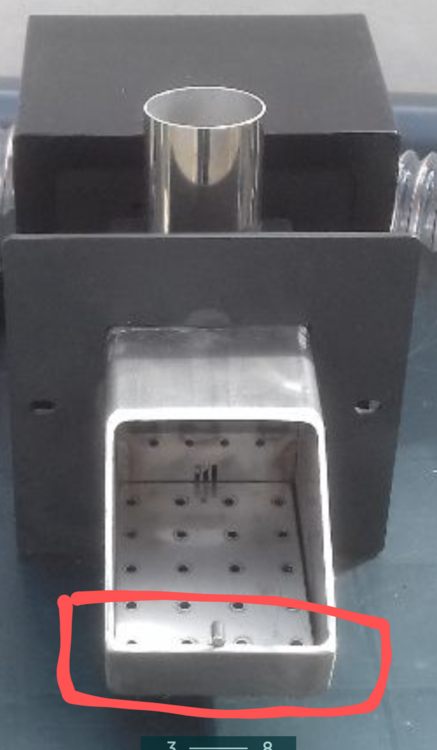

Dzień dobry mam taką sprawę mam zamiar przerobić swój kocioł w węgla na pellet znalazłem taki palnik i mam pytanie czy warto nim się zainteresować czy dopłacić i kupić droższy renomowanaj firmy link do palnika https://www.olx.pl/oferta/palnik-na-pellet-modernizacja-kotla-CID628-IDGjLGF.html

@Wisnia84 Dopytaj się sprzedawcy jaki jest tam dokładnie sterownik, gdyż wersja 76v1 nie obsługuje żadnej pompy. Wersja 76v2 obsługuje tylko pompę CO, a wersja 76v3 obsługuje już pompę CO i CWU. Ja mam akurat wersję 76v2, ponieważ jak go kupowałem nie mieli jeszcze z pompą CWU, ale z tym sobie poradziłem.
Jeszcze to mnie nurtuje.
Sterownik ma możliwość ustawienia przedmuchu ( czyli czyszczenie rusztu), ale to i tak zawsze coś będzie zalegało, gdyż ta czołowa ścianka blokuję wypadanie popiołu.
Jeszcze co mi przyszło do głowy, to trzeba wiedziec jaki Motoreduktor został zamontowany w palniku, gdyż taki sam trzeba zamontować w zasobniku od paliwa. Obroty muszą być identyczne.
P. S. Czasy podawania można zmieniać w tym sterze, ale nie pamiętam czy można rozdzielić dla każdego Motoreduktora oddzielnie. Dawno nie klikałem w sterowniku, ale coś mi mówi, że chyba można...

Przyjrzałem się tej rurze... Jest OK.
Co do wersji, to opisalem Ci który sterownik obsługuje dwie pompy.
Jak chcesz mieć obsługę dwóch pomp to v3, a u producenta jest tylko droższy o 30 zł, a jeżeli sprzedawca sprzedaje v1, a pisze w opisie " grzanie wody", to wprowadza w błąd. Żadnej wody nie nagrzeje, ani CO, ani CWU.

Producent polecił mi większą wersie do 30 kw że względu na palenisko jest większe 20 cm na 12 cm żeby głębiej wchodził palnik do pieca. Mówił że moc palnika można zmniejszyć do np. 12 kw i będzie ok tylko zastanawia mnie czy nie będzie większa paliwożernosc pelletu z większym palnikiem. (piec zasypowy 16 kw. Do ogrzania ok 90 metrów parter ocieplony)

Ale przy 30KW i przy 12 jest zupełnie inna moc minimalna to ona jest tu najważniejsza.

To nie palnik dostosowuje moc, a sterownik... Min moc można ustawić na 1KW, ale podawanie paliwa jest 0.46 sek co 20 sek ( tę przerwę 20 sek można zmniejszyć w sterowniku, ale to dla zaawansowanych ;) więc można zapomnieć o takiej pracy palnika. Moc max w sterowniku, to 25KW.
Ustawia się : moc min, śr, max... Do każdej mocy ustawia się pracę wentylatora...
