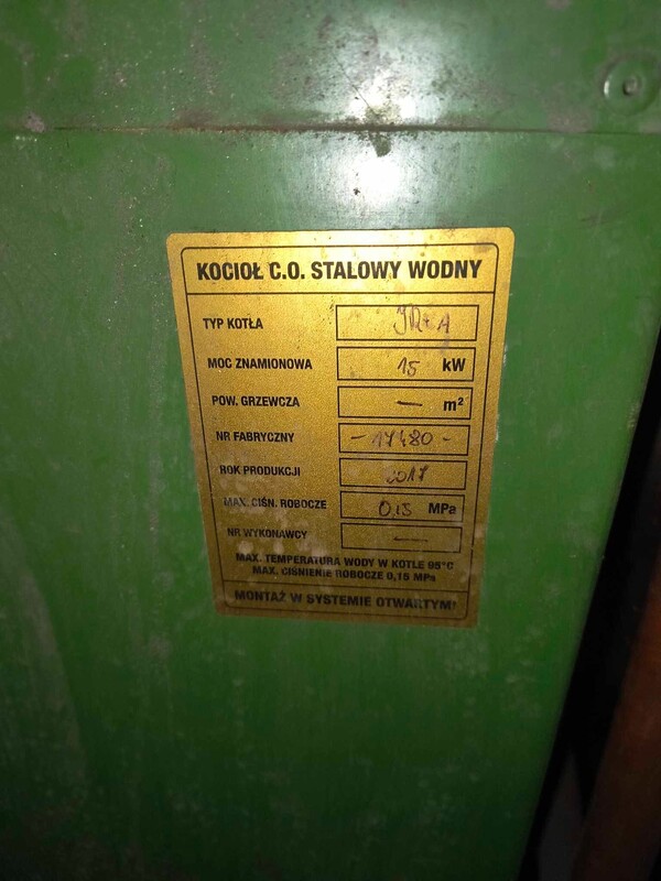

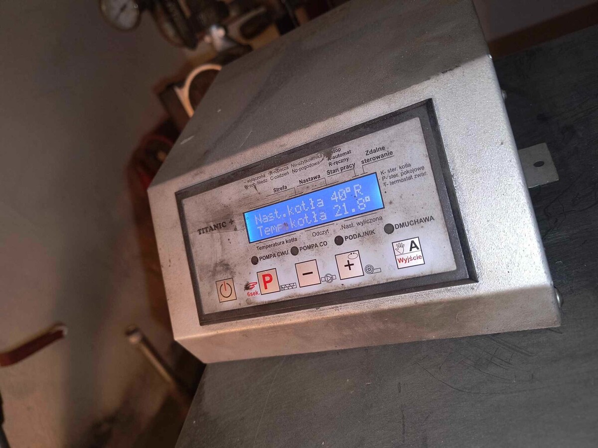

  1. Witam! Zwracam się do Was z prośbą o pomoc w ustawieniu pieca. Wprowadziłam się tydzień temu i od tego czasu walczę z ustawieniami. Piec spala około 20kg ekogroszku na dobę przy 50m2. Jest to zdecydowanie za dużo. Dom ocieplony 10 albo 15 styropianu. Załączam zdjęcie sterownika i pieca. Ustawienia sterownika: Czas podawania - 6 sekund Czas przerwy podajnika - 2minuty 22 sekundy Czas przerwy w podtrzymywaniu - 15 minut Moc dmuchawy - 05 bieg Czas nadmuchu - 10 sekund Nastawa kotła - 39stopni Temperatura załączania pompy CWU - 35stopni Krotność - 02 Tryb pracy pompy - zima
