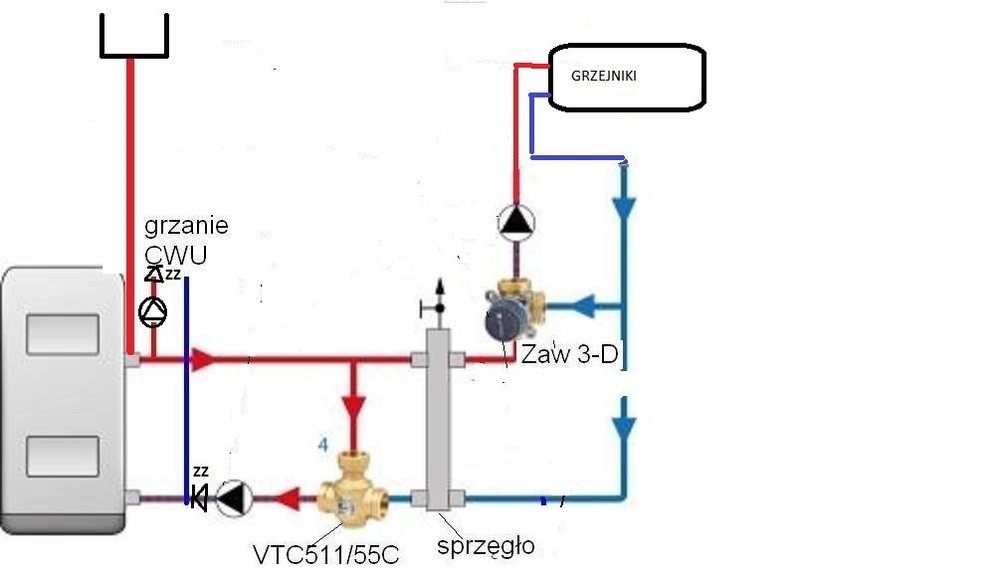

Rozmawiałem z dwoma hydraulikami (jeden od Kipi a drugi od Lazara), obaj proponowali dosyć podobne podłączenie, coś jak na schemacie (tylko bez podłogówki):
http://www.plum.pl/images/products/ecoTOUCH_860P/schemat1.jpg
czyli pompa za kotłem > sprzęgło > 2 pompki na CO i CWU, zawór 3D z siłownikiem, naczynie przeponowe, zbiornik na CWU 140l (3 osoby, tylko prysznic, raczej nie wszyscy na raz).
Do tego regulator ciągu kominowego.
Na tym schemacie brak zaworu termostatycznego. Kompletny i najlepszy schemat podłączenia to coś w ten deseń:
