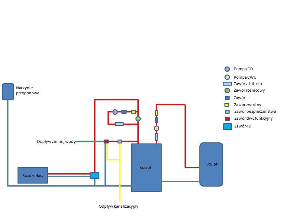

Witam,
Jestem na etapie projektowania instalacji CO i CWU.
Montowałem zawsze proste instalacje w układzie otwartym (dla siebie i w rodzinie)
Teraz na etapie budowy domu, z racji ogrzewania podłogowego instalacja będzie w układzie zamkniętym.
Czytałem sporo na ten temat i zaprojektowałem instalację następująco:
Moje wątpliwości dotyczą zaworu dwufunkcyjnego / schładzającego.
Chciałbym, żeby instalacja pracowała pod ciśnieniem 1 bara, a zawór bezpieczeństwa był 1,5 bara.
To czy dopuszczenie zimnej wody do CO przez zawór dwufunkcyjny z sieci wodociągowej, gdzie panuje ciśnienie 2-3 bary spowoduje otwarcie zaworu bezpieczeństwa? Jeśli tak to czy są jakieś alternatywy poza reduktorem ciśnienia?
Kolejna sprawa tyczy się zaworu 4d, czy jest prawidłowo zamontowany, czy powinien być montowany przed pompą (z taką opinią się spotkałem)
Proszę również o ogólny komentarz do instalacji.
Pompy muszą pozostać na zasilaniu.
Będę bardzo wdzięczy za wszelkie uwagi,
Pozdrawiam,
JK
Jak dasz pompę na zasilaniu przed zaw 4-d to ten zawór nie będzie prawidłowo działał.
Oczywiście podłogówka też nie będzie działała.
I to jest efekt słynnego - muszą być, tam gdzie ja chcę.
Coś chyba mało się naczytałeś. Dlaczego uważasz że zainstalowanie podłogówki wymaga zamknięcia układu?
Daj sobie spokój z zaworem 4D. Wykonaj jak w załączniku,ewentualnie możesz zamknąć układ jak koniecznie chcesz ,stosując odpowiednie zabezpieczenia(powód np.nie ma możliwości usytuowania naczynia wyrównawczego w najwyższym punkcie)

Niestety, zawór 4D jest wymagany przez producenta pieca. Jeśli chodzi o układ otwarty to mam problem z naczyniem wyrównawczym. Poza tym podłogówka pracuje lepiej w układzie zamkniętym a nie chcę stosować wymiennika i zamykać samej podłogówki.
Na schemacie nie zaznaczyłem.
Mając na myśli rozdzielacz ozaczyłem go ogólnie jako odbiornik ciepła.
Natomiast zrozdzialacz będzie zasilał tylko podłogówkę, miał swoją pompę i zawór 3d.
A raszta idzie na kaloryfery, stalowe. Z tego względu też chcę zamknąć układ.

Jak 3D typu np.VTA to instalacja jak w załączniku+do tego zawór schładzający najlepiej zabezpieczenie termiczne SYR 5067(droga zabawka) albo dużo tańszy Regulus DBV-1 dwufunkcyjny(bez reduktora)+ZB.Powodzenia w walce z 4D ;)

Jedynym skutecznym zabezpieczeniem jest zawór TZM .Zawór 4d mozesz całkowicie otworzyć  i  będzie tak jak by go w instalacji nie było.Żeby zawor d4  spełnił warunki gwarancji musisz na jego powrocie zamontować pompkę obiegu kotłowego..

- Mianowicie, czemu pompa CWU jest wpięta przed zaworem 4d, a pozostałe pompy za zaworem? Sambor napisał że jeżeli pompa będzie umiejscowiona przed zaworem układ nie będzie działał prawidłowo
- Faktycznie chcę zamontować Regulus'a DBV-1, ale tak jak pisałem w 1 poście.. czy muszę montować reduktor ciśnienia na dopływie wody z sieci? Żeby w przypadku dolewania wody 2-3 bary z sieci, nie puszczał zawór bezpieczeństwa 1,5 bar'a?
- Jeśli chodzi o bezpośrednią lokalizację 4D, czy może być zamontowany odrazu na wyjściu z kotła i rurka w dół do powrotu? Oczywiście granicach rozsądku, np. na bocznej ścianie pieca, nie na rurze kominowej.
Pozdrawiam,
JK
Edytowane przez Kapic
-kol.Sambor miał na myśli nieprawidłowy montaż pompy przed zaw.4D dla obiegów CO a nie CWU (patrz załącznik)
-sugeruje (na wzór zabezpieczenia SYR 5067)zainstalować minireduktor ciśnienia wody 3/4" tuż przed Regulusem i ustawić na nim ciśn.1,2bar na instalacji powinno być 0,2-0,3bar więcej ,zawór bezp.ok.2-2,5bar.
-co do montażu samego 4D to jak najmniej kolan i jak najkrótsza instalacja może zadziała grawitacja w obiegu kotłowym ale pewniejszym rozwiązaniem  jest mniejszy 4D(tańszy) +pompa na powrocie i wtedy rury w obiegu kotłowym mogą być o mniejszej średnicy
