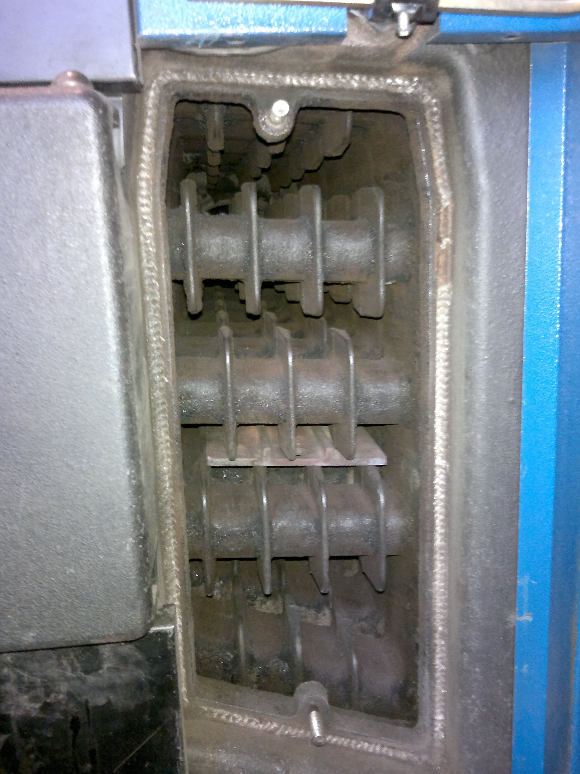

artur Opublikowano 6 Października 2013 #580 Opublikowano 6 Października 2013 Mam prośbę do właścicieli U24.Jak ktos może niech zrobi zdjęcie jak wyglądają palniki w tym kotle.Kiedyś już prosiłem o to ale nikt nie zrobił zdjęć.Z góry dziękuję.
lukas87 Opublikowano 6 Października 2013 #581 Opublikowano 6 Października 2013 Wystarczy poszukać :) http://www.samsvojmajstor.com/portal/sites/default/files/b_4.jpg
artur Opublikowano 6 Października 2013 #582 Opublikowano 6 Października 2013 Nie chodziło mi o wymiennik tylko o palniki czyli te otworki pomiędzy komora zasypową a wymiennikiem.Żeby zrobic takie zdjęcie trzeba włożyć aparat to komory załadowczej na ruszt a obiektyw skierować na wymiennik.Chyba dość jasno to opisałem? :D :D :D
artur Opublikowano 6 Października 2013 #584 Opublikowano 6 Października 2013 To już też widziałem a co chce widzieć to chyba dokładnie opisałem?
