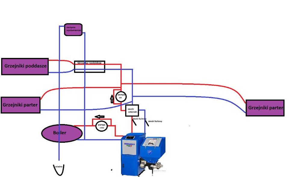

Proszę O Ocenę Instalacji Co Cwu
Muszę przerobić instalacje pod nowy pięć może być? 828610906b98b5b65ec613c9e8a84b00.jpg
Wysłane z mojego HTC 10 przy użyciu Tapatalka
A ten obieg bojlera to na pewno jest "po bożemu"?
Jeśli ma tam być jakiś różnicowy czy klapowy to puściłbym go prosto a pompkę na jego obejściu poniżej i ew jakiś odpowietrznik przed bojlerem.
Ale może tak mi się zdaje :).
Błąd w rysunku, pompka jest na obejściu, akurat układ bojler zostaje.

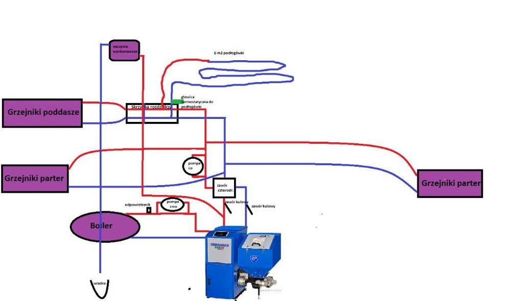

Dodaje poprawiony rysunek, teraz będzie ok? e3ce1b6145edcf42c376b814fb325416.jpg
Wydaje mi się ze pompka powinna iść obejsciem poniżej a nie powyżej bo w tym układzie może się zapowietrzać.
Jeśli się mylę to proszę o sprostowanie.
Będzie działać pod warunkiem że nie będzie kłopotów z zaworem 4D Co ci ludzie się uparli na  ten 4D są lepsze rozwiązania które w przeciwieństwie do 4D będą działać
Edytowane przez odpowietrznik
Ok, dzięki.
