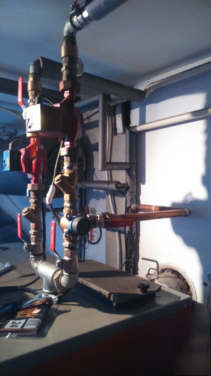

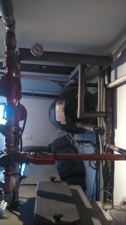

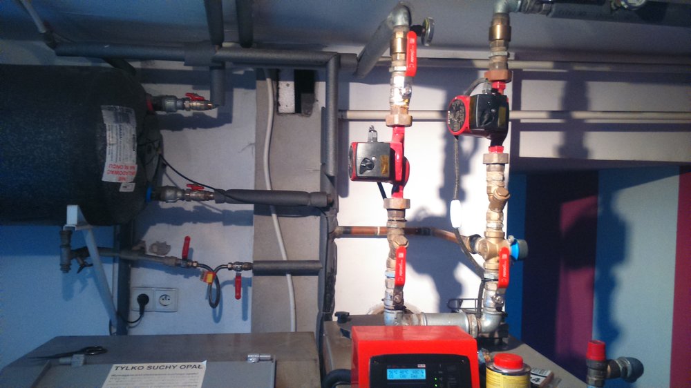

Czy ta instalacja jest dobrze zrobiona? Na piecu 64stopnie a na kaloryfer nie idzie wieksza temperatura niż 40st, natomiast gdzie 3d na 1 idzie 45st i trzeba ją zamykać w rozdzielni , po ponownym otwarciu temu. z pieca spada do 42 stopni i piec długo buja, chyba on jest žle i myślę że cała instalacjia do poprawki 7883c95897ede5f52e0d5f86c0d2fdbe.jpgbde7a079fc6af57c99adda5b54916ffd.jpg05999713d34d1498a264d3e7acc2f0c5.jpg

W złym miejscu wpięty powrót CWU. Napisz o co chodzi ale po polsku. Nie bardzo wiadomo co to znaczy
Prawdopodobnie wysoka temp za zaworem mimo minimalnego otearcia jest właśnie z powodu źle wpiętego powrotu CWU - zawór 3d do podmieszania bierze wodę z wężownicy CWU bo tam najmniejszy opór i nie zbija temperatury

Tam i powrót/podmieszanie do 3D jest dyskusyjny. A na pewno zawór zwrotny zza pompy mieszacza do przeniesienia. I jak autor wkleja zdjęcia, to najpierw je zmniejszyć a potem obrócić.
Zasilanie po lewej idzie na kaloryfery i cwu.Temperatura na kaloryfer 40 stopni, większej niedarady, po prawej zasilanie podłogówki

wow - to nieźle że się pofatygowałeś z tym opisem - myślałem że zawór 3d to na grzejniki a po lewo to popma CWU.
W takim układzie to zawór 3d na podłogówkę  powinien być termostatyczny lub siłownik na ten który jest teraz
40 na grzejniki więcej nie da rady w sensie że nie da rady posłać więcej(osiągnąć wyższej) czy nie ma termostatów i 40 to max temp bo poowyżej za gorąco w pomieszczeniach?
Kolejna sprawa filtry źle zamontowane, uzupełniania instalacji nie montuje się "na sztywno".
I na końcu najważniejsze - zabezpieczenie. Nie widać rury bezpieczeństwa ani zabezpieczeń układu zamkniętego. Zawór bezpieczeństwa to nie wszystko
...ani nie ma zabezpieczenia bojlera. Na zimnej wodzie pod bojlerem, na  trójniku w miejscu korka powinien wisieć zbiornik membranowy (do wody pitnej a nie c.o.)

pompa na grzejniki też prawdopodobnie podbiera wodę z wężownicy CWU przez podmieszanie zaworu 3d. Zamknij na próbę zawór na powrocie wężownicy CWU i zobacz czy zmieni się temp zasilania na CO
w/w przeróbki bez zmian - obowiązkowe
i jak z tym zabezpieczeniem jest ?
Witam zawory zamknięte od bojler ale nic to nie dało tylko 40st dalej na grzejniki
