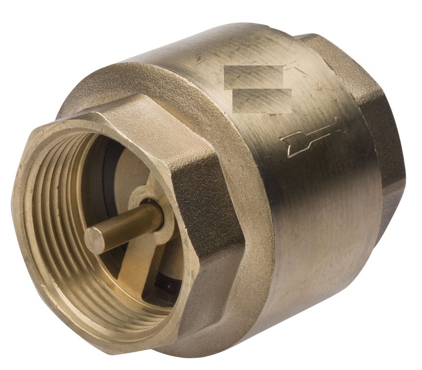

jeszcze jedno czy próbowałeś ruszyć te zawory zwrotne pod wymiennikiem - od środka z góry jest czpień  trzeba nim poruszać może się przykleił a jak jest plastykowy to go wymień .Bez przepływu nie ma grzania .
i wyczyść filtry przy pompach

Eureka! Wystarczyło obrócić złote zawory i wrzatek idzie także mam się z czego cieszyć, z dobijaniem wody myliliscie się, przez te oploty leci ciepła woda bo właśnie mi zagrzewala co, z tym że zrobiły się wycieki na miedzi gdzieś lut nie złapał i jutro muszę skoczyć po lut i powiem wam czy faktycznie zagrzeje się całe co i cwu
Mały sukces ale jak cieszy, dziękuję tej osobie która mi dała pomysł
Tyle czasu pisania i domyślania i nie sprawdzić ZZ... :):)
A jak teraz masz kierunki na zaworach zwrotnych i pompach . Przecież  były dobre kierunki ZZ i nowe  w dół a pompy pchały na wymiennik
