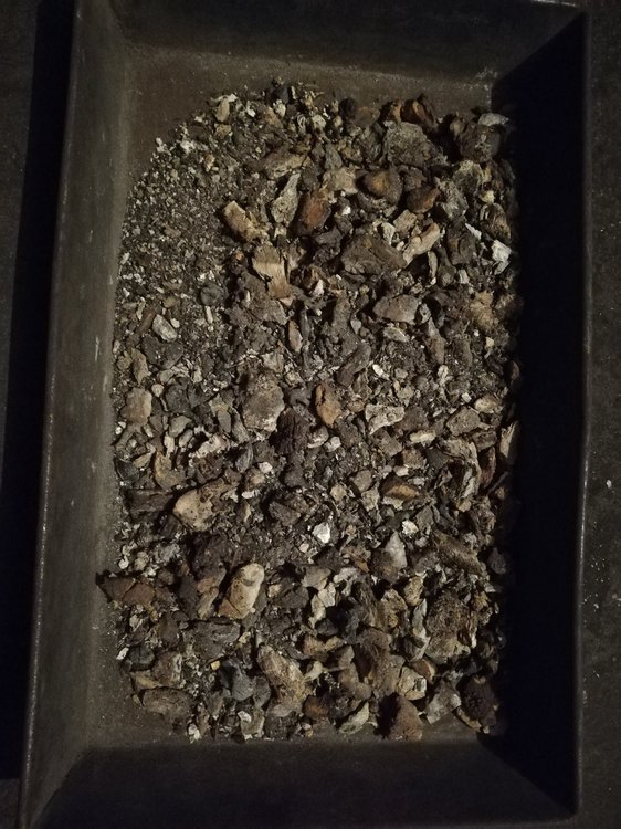

Poniżej fotka worka
Kolejna z takim czymś z popielnika i to na początek mnie martwi z czego to wynika że spala się na takie coś, Wesoła jak już się dopalała to na pył

Skarbek z rana "wyskoczył" z podajnika do przesuszenia, poniżej fotka z tego z wieczorem było w popielniku, rano po całej nocy były tego samego 2x tyle
Piec nie miał całą noc problem z dobiciem do zadanej, może ze 4 razy ją osiągnął (widzę po wykresie pracy), a tak cały czas pracował no i przewalał do popielnika to co na zdjęciu.
Zapodałem do pieca stary opał, ogarnę w miarę żeby się paliło i poczekam aż Skarbek wyschnie, wtedy podejmę drugą próbę. Yaro wolałbym mieć pewność że to coś z popielniku (nie wiem czy to spiek, czy jak to nazwać :) ) nie jest efektem wilgotności, ale takie mam wrażenie, jak to napisał staryk i lechumb, zamiast wydobywać ciepło to go osusza i nie zdąża spalić.

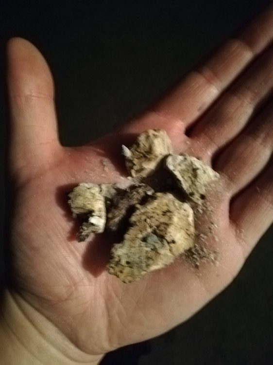

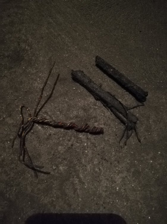

Kolejna rzecz że to fakt, że jak kupowałem Skarbka to nie liczyłem na żadne skarby, a tu taka niespodzianka (fotka 2), chyba lekkie przegięcie jak na markowy produkt
Powiem Ci ze po raz pierwszy widze taki syf. Mi to podlega pod reklamacje bo mogłeś choćby ślimak uszkodzic.
Wysłane z mojego Nokia 3310 przy użyciu Tapatalka
Naprawde tragedia z tym syfem. A poza tym jak niedopalony groszek to chyba za czeste podawanie.
