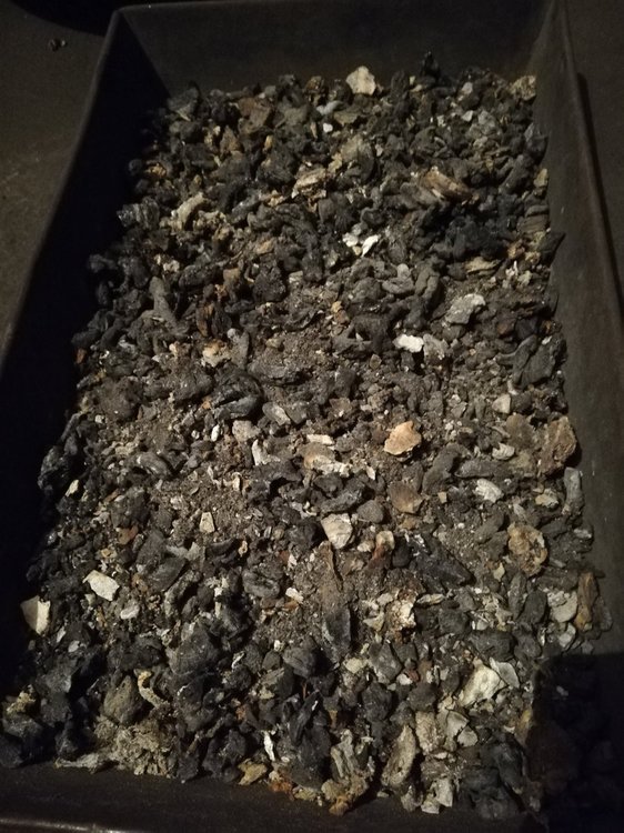

Nie pomogło, wydaje mi się że jeszcze więcej tego niedopału, ale może tylko wrażenie... W każdym bądź razie nawiew wrócił na 37% - wydłużyłem przerwę o 1s
Wszystko takie drobne niedopałki, jak zdjęciu (nie sugerujcie się rozmiarem, to brytfanka od ciasta, niedopałki wielkości paznokci)
Ponowie pytanie czy coś zrobiles z palnikiem skoro mówiłeś kilka postów wcześniej, że tylko z jednej strony ci przesypuje więc może to jest ten groszek który się nie spalił. Jeśli masz niedopal z jednej strony palnika to masz nierówne ciśnienie na nim.
Nic nie zrobiłem, za zimno teraz żeby wygaszać i coś grzebać, dopiero co go uszczelniałem, wydaje mi się że ten niedopał tak jak piszesz jest z przeciwnej strony do podajnika bo popielnik z tej właśnie strony jest ciągle zasypany. Dziwne to trochę że fabrycznie taka wada jest że jakby nie ma odpowiedniego ciśnienia w najdalszym pukncie kanału, no chyba że ja coś źle robie z nadmuchem...
Więc tam gdzie jest ok trzeba troszke przytłacza dziurki ale to już pisałem i paru kolegów w innych tematach. Jest masa tematów na ten temat i nawet odmienne tematy na temat przesypywania lub problemów z ustawieniami sprowadzały się do tej właśnie wady palnika. po zaślepieniu dopiero można było zająć się parametrami. Teraz kręcisz nastawami w lewo i w prawo i nic ci to nie daje. A tak naprawdę to domek ci się nie wyziębi przez kilka godzin.

Oceni ktoś czy to ekoenergia ? Czy może coś innego ?
Okej mój błąd ,masz zwykłą retorte. Mam taką samą.jeśli bardziej wypycha opał z drugiej strony niż podajnik to albo jest oblepiona fajka nagarem albo coś zatyka przewody napowietrzające. może też być za dużo popiołu na dole palnik a co blokuje przepływ powietrza, odkręcałes dolne denko.
2 tyg. temu uszczelniałem  silikonem, odkręciłem dekiel, wysypałem 0,5L popiołu, do fajki nie zaglądałem, piec ma 1,5 roku
To ja nie mam takich problemów. wiem że z mniejszymi palnikami które były w 12kw były jakieś problemy tylko nie pamiętam z czym. Kolega Wwojtek dobrze w tym temacie operował. Ja mam już kocioł 15 i podobno nie było żadnych problemow już z tym palnikiem. U mnie spala się równo na całej powierzchni a kocioł ma 4 lata.
Ja jak czyscilem to mialem duzo w retorcie u jeszcze w kanale. Moze w kanale masz jeszcze sporo?
Odkręcę dzisiaj dekiel i zobaczę
Tam skad odkreciles dekiel, wsadz od dolu jakis drut czy cos do okola, bo moze jakis korek sie zrobil. Korone tez mozna zdjac.
Koronę mam na silikon świeżo uszczelnioną i w trakcie uszczelniania koronkę wyczyściłem dokładnie, przy okazji wygaszenia sprawdzę kanały nadmuchowe i może się uda coś poprawić
Zdjąłem dekiel od spodu, odrobina popiołu się wysypała, środek czysty i drożny bez żadnych zatorów, nagarów.
Skręciłem ponownie, rozpaliłem ręcznie i pali się równo i mocno, pytanie jak długo... (Zrobiłem jeszcze jeden manewr ale zobaczę co będzie rano i się podzielę opinią).

Ale czy na pewno wlot do powietrza od poczatku czyli od wiatraka do komory skad wyrzuciles popiol jest drozny? Tam tez moze byc tego sporo.
Potwierdzam wersję przedmówcy. Pewnego razu gdy odkręciłem przewód łączący dmuchawę z kotłem to aż się zdziwiłem jakim cudem tam tyle tego wyszło. ja nie mam żadnej oryginalnej przesłony i w tym momencie niczym nie przesłaniam dmuchawy, mam wersję WPA 120 HL 80 w.
następnym razem jak wygasisz kocioł możesz sprawdzić ilość nagaru na kolanie fajki, często ręką się tego nie wyczuję ale gdy się uderzył młotkiem płatami odlatuje.
No, wlasnie. Ja mialem tego spro rowniez i tez wialo z jednej strony lepiej, wiec sprawdz. Przeslone mam na max otwarta.
Niestety po nocy brak poprawy, dalej wywala bokiem. A może to kwestia przesłony na wentylatorze, jak jest przysłniona na 1cm tak jak u mnie to może nie daje odpowiedniego nadmuchu na caly kanał?
Mozesz dac na maxa. Ale ja najpierw sprawdzilbym na jakis wolnych obrotach czy jest drozny kanal i wieje ze wszystkich stron korony. A dlaczego przykleiles korone?
Kolego mafik mam takie wrażenie że ty chcesz i nie chcesz pomocy. kilka postów wyżej było pisane otwórz przesłonę a dziś piszesz że nadal masz przesłonę zamkniętą na prawie 99% to albo chcesz tej pomocy i robisz według rad albo nie chcesz i nie nabijasz zbędnych postu.
Nie kojarzę w którym poście było o przesłonie ale być może coś przegapiłem, pisaliśmy o klapce z odważnikiem żeby otworzyć na maksa i teraz ją mam na full, a przesłonę tą regulowaną motylkami miałem od początku uchyloną na 1-2cm, ale dzisiaj spróbuję z pełną odsłoną

Aha. Ok. Przeslona - masz na mysli w czopuchu?
Nie, klapka/przesłona na wentylatorze mocowania na 2 motylki i nią przysłaniasz nadmuch
