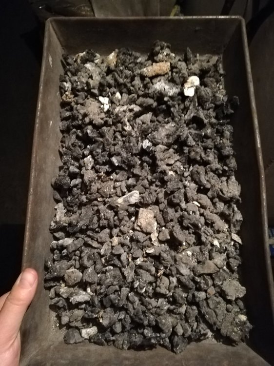

Rano poszedłem sprawdzić jak to po nocy wyszło, piec chodził praktycznie cały czas, odstawił się może ze 4 razy + 2 razu na CWU, linia prosta wykresu na poziomie 58-59st. (zadana 60)
No i tyle dobrego, pół popielnika niespalonego posklejanego węgla, już nie ma pomysłu co jest nie tak
Wydłużyłem przerwę o kolejne 3s, pytanie czy dobrze zrobiłem ?

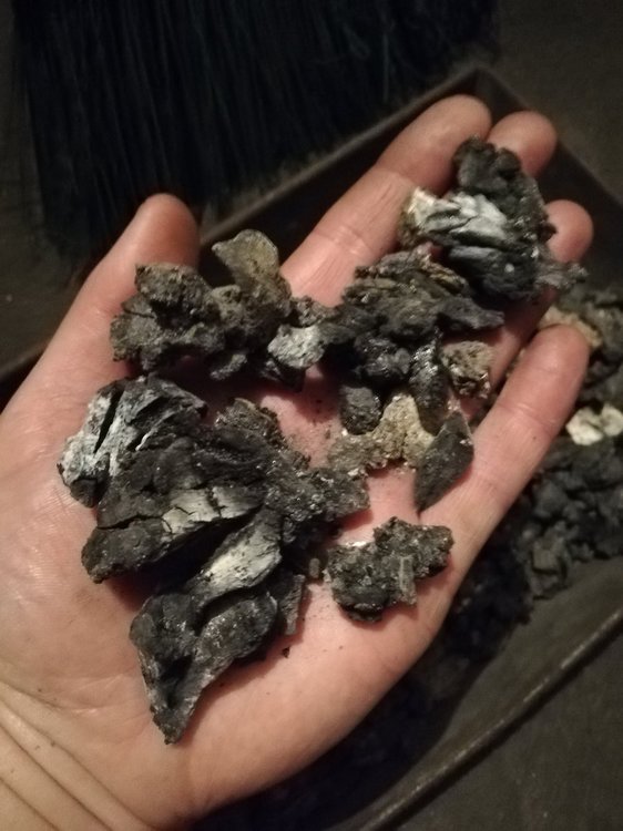

YaroXylen, tyle że dużo jest takich zlepionych, ale sporo ponad połowę takich małych wielkości paznokcia niedopałów
atp2000 czemu za dużo wiatru wg. Ciebie generuje niedopał, raczej bardziej się wypala, tyle że istnieje ryzyko że kopczyk bedzie się zapadał i więcej pójdzie w komin, no i może się spiekać

Jakichś wybitnych spieków nie mam więc w tym kierunku raczej nie będę kombinował, wstawię fotki popołudniu jak ten niedopał wygląda.
Ruch mam stały 4s, podawanie było 79, od rana jest 82
Najistotniejsze w tym momencie jak ten niedopał wyeliminować, wydłużać przerwę czy zwiększać nadmuch

Pomóżcie bo już nie mam pomysłu jak piec ustawić, po całej nocy tyle przerzucone, ustawienia 4s/60s, nadmuch 25%
Witam kolegę.
Powiem tak ... przeczytaj cytat.... 20 godzin temu miałeś takie ustawienia.... i co ty zrobiłeś... skróciłeś czas przerwy i wiatru mniej????!!!!!! ..... chłopie.....normalnie ręce opadają.....
Przepraszam ale naprawdę ciężko Tobie pomóc jak nawet nie próbujesz zrozumieć tego co robisz....
Nie gniewaj na mnie gdyż ja osobiście radził bym przeczytać Tobie ten wątek od początku zanim napiszesz następnego posta.
Pozdrawiam.YARO
Jak dam wiatru więcej to robi się ogromny zlep z połowy węgla na palenisku i zaczyna go wypychać nad retortę a nad nią zaczyna stygnąć, jak przerwe wydłużam to palenisko się wypala i nie umie dobić do zadanej myślisz że nie próbowałem ? Wczoraj rano ustawiłem przerwę 80s to mi piec całkowicie wygasł, więc zacząłem wszystko od zera z przerwą 60s i dalej wywala.
Już sam nie wiem czy to wina węgla, jak miałem zadaną 55st. w październiku to spalał się fajnie, problemy zaczęły się od kiedy podniosłem zadaną na 60
Ze zdjec wychodzi tragedia. Mozliwe, ze slabej jakosci ekogroszek i slaby wiatr, albo bardzo dobrej jakosci i za duzo wiatru. Ja mam caly czas PID, ale przymierzam sie do ustawien recznych.
Cały czas mam wrażenie że środek kopca się nie dopala, bo cały obwód rozjarany jak w kuźni i fajnie się dopala a na środku jakby mniej, ale jak dam więcej wiatru to się strasznie spieka
cos robisz zle. jak zmieniasz parametry to tylko jeden na raz. Ten wegiel nawet nie jest w polowie spalony. Az dziwne ze tam cokolwiek sie pali. Wniosek jest tylko jeden na chlopski rozum. WEGIEL ZANIM SIE SPALI LADUJE W POPIELNIKU! Dlaczego? bo przerwa podawania jest za mala. I tyle. Jezeli sie spieka po podniesieniu wiatru t go nie podnos. Wydluzaj przerwe niech wegiel ma czas na spalenie. Jak nie masz wyczucia to podnos ja o 5 sek. Spiekajacy wegiel jest bardzo kaloryczny i daje duzo ciepla
