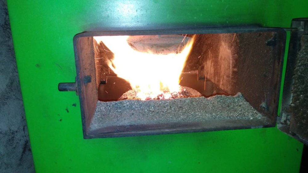

Napisalem, ze nie wiem czemu przymknales ale ze byl taki temat. Klapka jest po to zeby byla zamknieta do palenia w dwustanie a ma sie otwierac w momencie gdy sie zalacza wiatrak podczas pracy. Trzeba ja tak wyregulowac ze jak wiatrak staje to sie zamyka a z 2 strony zeby wiatrak nie mial problemu ja podniesc. Powinna byc otwarta jak dziala w pracy ciaglej.

No i właśnie tu powstaje konflikt, bo kilka osób uważa że w dwustanie i w Pidzie powinna byc na stałe otwarta a zamknięta tylko przy paleniu na ruszcie awaryjnym, ale  wrócę do zamkniętej bo wydaje mi się że było lepiej
moze mylili klapke z przeslona
Klapka ta uchylna jest tylko do palenia na ruszcie stałym, po dojściu do zadanej i po wyłączeniu wentylatora , klapka ma opaść zamknąć powietrze po to by kocioł się nie rozhulał i nie gotował,
W przypadku retort na stałe otwarta klapka uchylna pomaga w dwustanie w podtrzymaniu i mniejszym kopceniu powodując niewielki przepływ powietrza, natomiast w PID-zie nie zakłóca przepływów powodujących "szarpanie" kotłem szczególnie w zakresie mniejszych mocy czyli prędkości wiatru.............i tyle

W poniedziałek wróciłem z klapką wewn. wentylatora do pozycji otwarta/zamknięta, wydaje mi się że w podtrzymaniu już się tak nie wypala kopiec od strony podajnika, a w miarę się pali w postoju, muszę to jeszcze trochę poobserwować, delikatnie przerwą staram się dopracować niedopał. Nadmuch mam na 35% (przesłona 1cm) czyli tak jak miałem większość czasu zanim zacząłem kombinować, palenisko się w miarę ustabilizowało, praca 4s/66s w tej chwili, popiół w miarę sypki z delikatnymi spiekami które się rozpadają i ładnie na koronie trzyma kopczyk, mam nadzieję że się taki stan utrzyma :)

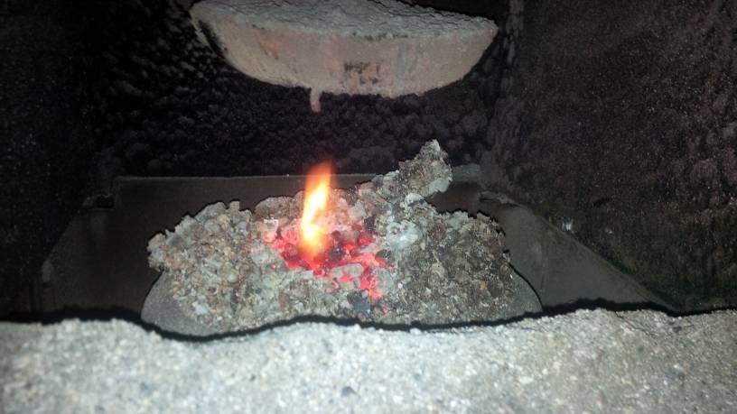

Pytanko mam, rano zajrzałem do kotła, było wszystko OK, potem na jednym z grzejników (największy w salonie) przykręciłem głowicę z 5 na 4 bo trochę się ociepliło, teraz zaglądam do kotła a tam duża garść zlepków z niedopału, czy tak mała zmiana na układzie mogła mieć taki efekt ?? Poza tym nic nie było ruszane ani zmieniane i pytanie czy tu jest przyczyna, przez ostatnie dni wszystko było OK, w miarę fajnie się spalało, a tu dzisiaj mała niespodzianka
5 na glowicy to otwarty przeplyw
4 glowica otwiera przeplyw zeby dogrzac pomieszczenie
Skoro pojawily sie niespalone kawalki wegla to wnioskuje ze masz sterownik dwustanowy i nie ma on modulacji mocy, nie czytalem od pocztaku postu i nie wiem czy masz moze jakiegos pida ??

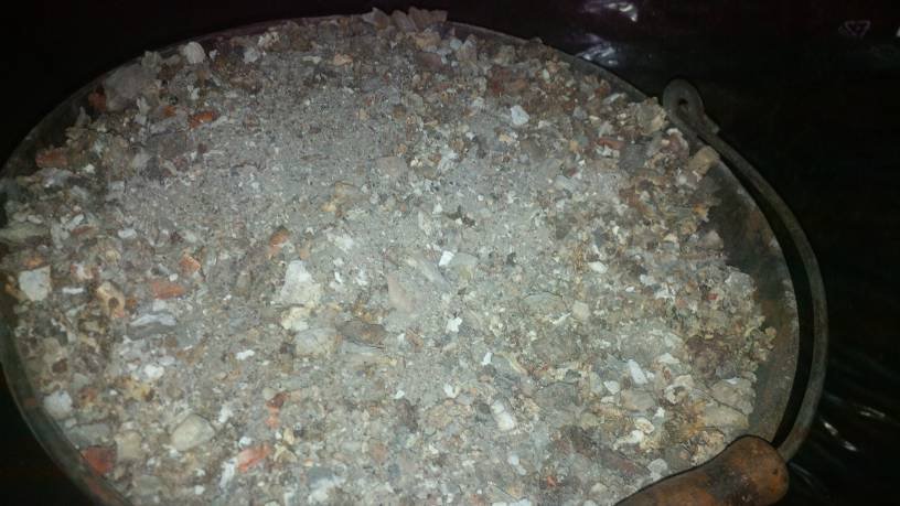

Wszyscy kupuja mocny wegiel,
Ja spalam wegiel o mocy jakies 22 mj i mam popiol z fotki, retorty od nowosci nie odkrecalem,
Zauwazylem tez ze jak pisze sie o kupnie slabszego wegla to wszyscy robia wielkie oczy, i mie chca przyjac do wiadomosci ze mieszanka slabego z mocnym bedzie sie lepiej spalac niz sam mocny
Nie rozumie tego
A kalafiorami to ja sie zbytnio nie przejmije chyba ze maja wiecej niz 5 cm wysokosci

Dokładnie, sterownik dwustanowy, bez PID, ale czy tak małe ograniczenie przepływu jednego grzejnika mogło mieć taki wpływ na spalanie?
Jeśli chodzi o spalanie to raczej mam temat ogarnięty, kalafiorów nie mam, spieki żużlowe się nie robią, czasem lekki niedopał i trochę lepsze dopalanie od strony podajnika, ale to już temat poboczny
Edytowane przez mafik
Czy male tego nie wiesz
Glowica zamykajac przeplyw moze go nie otwierac przez dluzszy czas jak w pomieszczeniu jest wysoka temperatura
Spoko, od razu po tej akcji głowica wróciła na 5, zobaczę co będzie po nocce, jeśli się unormuje tzn. że wina była w ograniczeniu przepływu, wtedy sobie 4D będę sterował

W sobotę rano mi się opróżnił zasobnik prawie do zera i ze względu na weekend i możliwość obserwacji postanowiłem spalić Skarbka, którego suszyłem przez ponad miesiąc. Nie wiem jak tym gó...m możecie palić, no chyba że ja jakiś matoł jestem i nie umiem palić... Cały palnik zawalony kalafiorami, żaru pełno na retorcie a piec ma problem z osiągnięciem zadanej. Wcześniej miałem ten sam problem, wydawało mi się że to przez wilgoć, wtedy go wywaliłem do suszenia, teraz doceniam mój lokalny groch, w miarę dobrze się spala, bez kalafiorów, bez spieków żużlowych, piec osiąga temperaturę, jedynie z czym mam problem to lepsze wypalanie od strony podajnika i wywalanie niedopału z drugiej strony, ale to już na wiosnę spróbuję zaślepić trochę retortę. W każdym bądź razie mogę określić Skarbka wg. mojej opinii jako opał tragiczny, kupiłem po 1050zł oryginał 28MJ, wolę mój lokalny po 940zł, poniżej fotka popiołu ze Skarbka, po całej nocy jest tego pół węglarki
A czasem nie jest tak że Skarbka powinieneś więcej dmuchnąć. To tylko gdybanie bo nigdy go nie miałem ale skoro nie osiąga zadanej...
Wysłane z mojej Nokii 3310 przy użyciu Tapatalka
Nadmuch mam na 35%, w sumie nie pomyślałem o tym, zaraz podniosę na 40 i zobaczę co będzie
