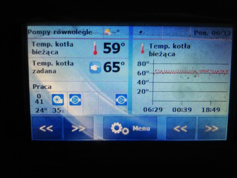

  • 29 st to temperatura podajnika, 8,26 to czas podtrzymania. co do wykresu to ustaw hipstezę na 1 st i będzie bardziej wyrównany.
  • No to wszystko jasne:) dzięki!!!
  • Ze względu na to że jest to mój pierwszy sezon z ekogroszkiem nie chce zbytnio przesadzać z kombinacjami i ustawianiem Ten sezon chce palić w dwustanie, żeby przede wszystkim sprawdzić cały sezon jak

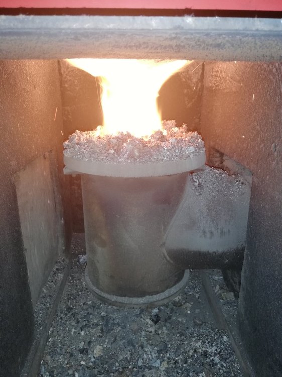

Będę ogarniał jak spale to badziewie, nadmuch 40% podawanie co 55s a piec ledwo dycha, na tym poprzednim opale miałem nadmuch na 35%, podawanie 70s i dopiero zaczynał dłużej pracować a tu taki zonk z tym Skarbkiem... Byle do wieczora, aż zasobnik się opróżni i...
W sobotę rano mi się opróżnił zasobnik prawie do zera i ze względu na weekend i możliwość obserwacji postanowiłem spalić Skarbka, którego suszyłem przez ponad miesiąc. Nie wiem jak tym gó...m możecie palić, no chyba że ja jakiś matoł jestem i nie umiem palić... Cały palnik zawalony kalafiorami, żaru pełno na retorcie a piec ma problem z osiągnięciem zadanej. Wcześniej miałem ten sam problem, wydawało mi się że to przez wilgoć, wtedy go wywaliłem do suszenia, teraz doceniam mój lokalny groch, w miarę dobrze się spala, bez kalafiorów, bez spieków żużlowych, piec osiąga temperaturę, jedynie z czym mam problem to lepsze wypalanie od strony podajnika i wywalanie niedopału z drugiej strony, ale to już na wiosnę spróbuję zaślepić trochę retortę. W każdym bądź razie mogę określić Skarbka wg. mojej opinii jako opał tragiczny, kupiłem po 1050zł oryginał 28MJ, wolę mój lokalny po 940zł, poniżej fotka popiołu ze Skarbka, po całej nocy jest tego pół węglarki

W tej chwili 65 zadana na CO i 45 na CWU, podawanie 4s co 60s, nadmuch 35% (przesłona uchylona na 1,5cm), w pokojach mam ciepło 21-22st. (tyle chcę;-)), z pieca na układ idzie ok. 52st.(termometr zaraz za pompką). Moje grzebanie zaczęło się kilkanaście dni temu jak przestawiłem z 58 na 65 zadanej i zacząłem przestawiać 4D bo było za gorąco, a potem się ochłodziło i musiałem dać na układ o 5st. więcej, przestawiłem znowu na 4D więcej i tak już kombinuję, węgiel ogólnie spala mi się dobrze poza niedopałem ciągłym (pozlepiane niedopałki).
I teraz jak kocioł się zachowuje? co się dzieje? doszedł do zadanej, odstawił się? czy mieli cały czas bez wzrostu temperatury?

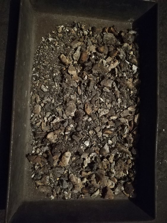

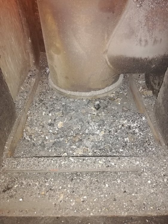

Po tym jak wróciłem wczoraj na stary ekogroszek (wywaliłem Skarbka po 2dniach palenia) to jest OK, kilkanaście zlepków z niedopału, rano wydłużyłem przerwe o 1s
No i fajnie. Radzisz sobie i wiesz w którą stronę korygować. Kopiec bardzo ładny :)))
Uniwersalna zasada dla każdego aby palić oszczędnie: ustawiać jak najmniejszą ilość powietrza potrzebną do prawidłowego spalenia podanej dawki paliwa, płomień powinien być pomarańczowo-żółtawy spokojny(żywy), biały poszarpany(dynamiczny) to za dużo wiatru, żółto-czerwony (leniwy) z kopcącymi końcówkami już za mało powietrza. Oczywiście również zależy to od opału.
To ja mam tez podobnie z popiolem. Teraz zaczalem mieszac Skarbka tego co Ty i taki Karlik - podobno dobry, dla mnie moze byc. Natomiast jak kupowalem Skarbka tego lepszego czyli 26 MJ to byl prawie sam piasek. Tylko ja jade na PID i zmniejszylem moc kotla do 87% i dalem korekte powietrza na 12%, po to zeby zniwelowac spieki (zreszta taka rada byla w tym watku). Nie mam czasu jeszcze kombinowac na ustawieniach recznych. Zreszta nie wiem od jakich zaczac.
