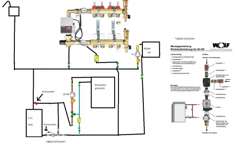

Witam,
instalator planuje mi w sposób załączony poniżej zrobić piwnicę oraz wszystko podłączyć.
Piec póki co będzie zasypowy, natomiast przed zimą planowana wymiana na pellet.
Podłogówka (na schemacie rozdzielacz podł) to rozdzialacz z pompą i zaworem czerodrożnym(cały komplet).
Natomiast CWU chce podłączyć bez pompy - zachowanie spadów grawitacyjnych.
Co o tym myślicie? Co gdzie byście dodali? Jakie zawory najlepiej użyć?
Nie daj się na to namówić i zmień instalatora bo nie wie co czyni.
No powiem cza będzie siedzieć w piwnicy i rozpaczać co ja zrobiłem jak instalator weźmie pieniądze .
Wlasnie takich odpowiedzi sie spodziewalem. Co byscie tam zmienili? Jest to znajomy, wiec zrobi co mu powiem.
Dodam, ze jest to moja ostatnia deska ratunku..
Przy kotle na pelet musi być wysoka stała temperatura powrotu a to może jedynie zapewnić TZM z pompa na powrocie. Do tego sprzęgło i osobne zestawy mieszająco pompowe z zaworami 3D.
A co myslicie koledzy, jesli podlaczymy 2 zawory 4 drozne, aby powtor byl cieply.
Do tego CWU bez pompki, aby sobie grawitacyjnie dzialal. Powtory beda polaczone, wiec te z zaworow 4 droznych sie polacza z powrotem bojlera i powrot bedzie cieply.
Schemat narysowany przezemnie jest mega uproszczony i jak cos to postaram sie dodac do niego wszystko co potrzebne.
Najlepiej jak podłączysz 4 lub 5 zaw 4-D ;)
A tak na serio wywal ten 4-D na półkę i zrób jak koledzy radzą, ilość zaw 4-D nie przekłada się na jakość pracy instalacji
Dużo czytałem, zarówno tutaj jak i na elektrodzie. Niestety wszędzie widzę instalacje z zaworem 4d, przy czym ludzie chwalą to rozwiązanie.. Nawet u Was można wyczytać same zalety i przewagę 4d nad 3d.
Dlaczego też mi odradzacie zawór 4d?
Gdzie wyczytałeś o przewadze 4d nad 3d?
Oba typy zaworów spełniają swoje zadanie jak są prawidłowo zamontowane. Nie wierz w głupoty że 4d jest lepszy bo spełnia 2funkcje na raz, a 3d jedna. 4d w takiej konfiguracji jak myślisz się nie sprawdzi.
Wlasnie interesuje mnie dlaczego sie nie sprawdzi, i co musze zrobic aby sie sprawdzilo... Patrzac na schematy na stronach/forach, wydaja sie byc one bardzo proste.
Tak schematy są proste i w większości nie działają jak trzeba, a ża część tego działu jest poświęcona nie lub źle działającym zaw 4-D i radom co z tym zrobić.
To jak, kompletnie sobie odpuścić 4d, i wszystko robic na 3d z pompa kotłowa? Będzie to na pewno lepsze rozwiązanie?
Co myślicie o tym?

Obecny piec zasypowy nie ma żadnego sterownika ani dmuchawy. Da się ogarnąć instalację od tego? Co regulowało by temperaturę na powrocie oraz pompę? Nie ma konieczności montowania tam kolejnego zaworu trójdrożnego?
W grzejnikach będę miał termostaty, więc nawet jeśli będą pozakręcane, to pompa ładnie powinna zwolnić do minimum.
Zawory klapowe chyba takie: http://allegro.pl/zawor-zwrotny-klapowy-mosiezny-miedz-3-4-akc-i5593596009.html
Do tego myślicie, że będzie konieczność dorobienia pompy do CWU?
Zawory trójdrożne coś takiego: http://allegro.pl/zawor-mieszajacy-3-drogowy-1-trojdrozny-q4-i6702422109.html
Teraz lepiej, ale zawory klapowe są do obiegów grawitacyjnych , dla ciebie ZZ sprężynowe z metalowym grzybkiem.
CW musi mieć osobną pompę
Znajomy polecił mi klapowy, argumentując tym, że u niego słychać jak sprężynki wibrują podczas pracy pompy.
Czyli takie: http://allegro.pl/showitem/description/6666290597.html ?
Do tego, nie muszę montować żadnych zaworów różnicowych jeśli planuję zakupić UPS SINUSPRO-1500E 1000W i pod niego podpiąć akumulator?
Tak, takie ZZ + UPS z odpowiednim aku i będzie dobrze.
CW nie będzie działać na grawitacji z uwagi na pompę kotłową, która zakłóci całą grawitację.
Bardzo szkoda, że zawór 4-drogowy się u mnie nie sprawdzi. Wtedy miałbym CW bez pompy. Ale ok, idźmy dalej.
Co będzie regulowało temperaturą na powrocie kotła? Nie potrzeba tam wstawić kolejnego zaworu trójdrożnego + termometr?
Do tego, aby to wszystko hulało, muszę dokupić do tymczasowego kotła zasypowego pompkę + sterownik, czy może zostać bez i poprostu po odpaleniu ręcznie włączę wszystkie 4 pompy?
BTW, ciągła praca 4 pomp dużo zużyje energii elektrycznej?
Można ten układ wykonać na dwóch pompach i jednym zaworze 3d, na podłogę, a na grzejniki głowice termostatyczne.
Przerobisz mi tak schemat? Byłbym bardzo wdzięczny...
Proszę bardzo:
Układ można rozbudować o zawór termostatyczny do ochrony powrotu oraz zawór termostatyczny z kapilarą do ustawienia temperatury cwu.
Dzięki. Mój schemat rozbudowałem do takiego:
Podpowie ktoś mi jeszcze który będzie dla mnie lepszy? Biorąc pod uwagę rozbudowy do nowoczesnego kotła pelletowego?
