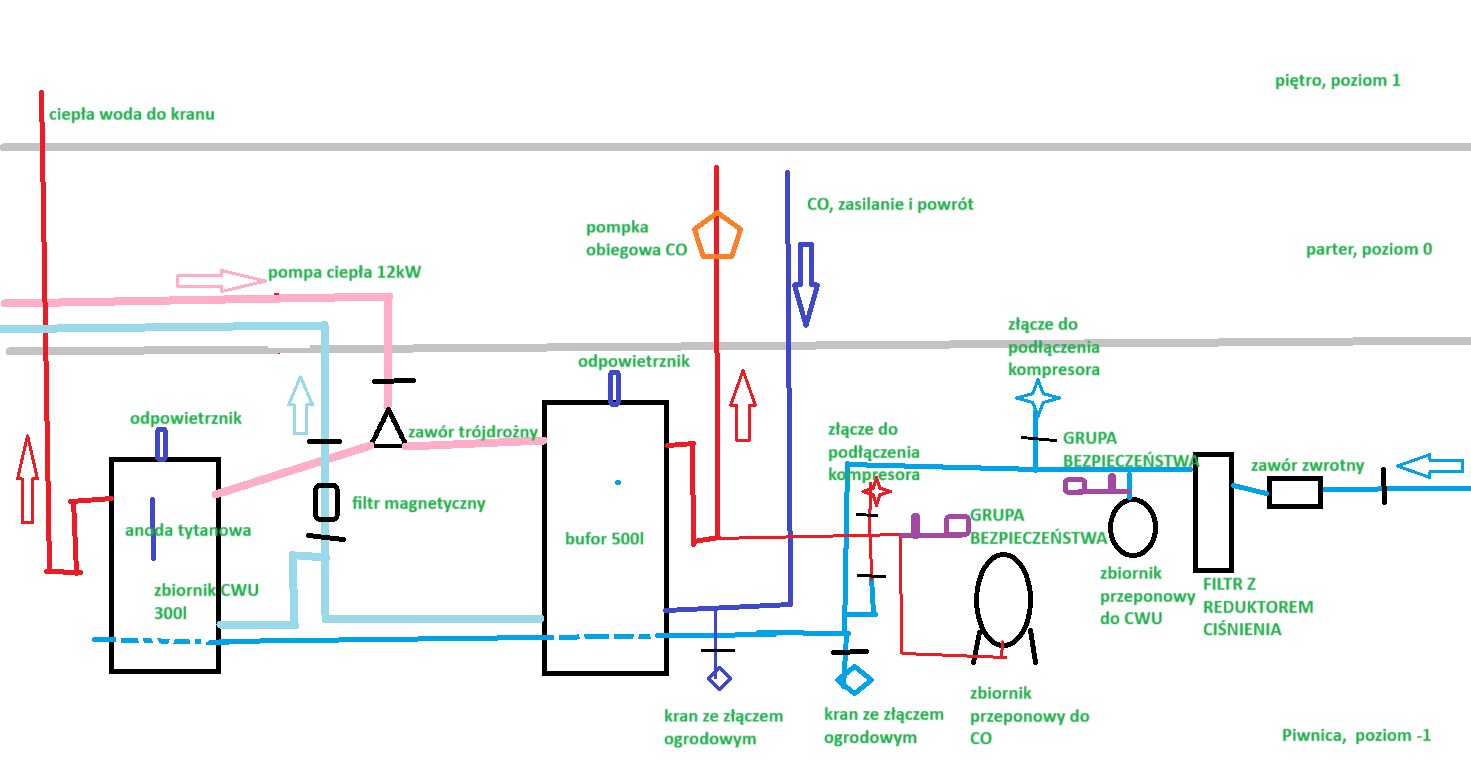

  1. Już się przyzwyczaiłem że większość fachowców robi byle jak aby tylko działało. Postanowiłem że zrobię to sam z dużą dokładnością o szczegóły. Założenia, pompa ciepła monoblok 12kW Kaisai, dom 160m2 średnio ocieplony, zużycie gazu ponad 16MWh/rok, grzejniki purmo + trochę podłogówki. Zbiornik CO i CWU będą w piwnicy. Piwnicę planuję pogłębić o 30cm, położyć folię i wylać posadzkę i na to płytki. Na ścianie gdzie będą rury i zbiorniki planuję dać styropian grafitowy 10cm. Zbiorniki oraz rury dodatkowo obudować styropianem grafitowym 10cm, rury w otulinie kauczukowej. Rury między pompą a zbiornikami - miedź 35mm. - będą szły przez pokój przy ścianie. Zbiornik wzbiorczy dla CO 50l, dla CWU 24l. czy inne pojemności? Czarna kreska przecinająca rurę to zawory. Planuję zrobić podłączenie kompresora i węża ogrodowego aby w razie czego opróżnić zbiorniki. Rurki wychodzące ze zbiorników mają kształt syfonu aby ciepło nie wychodziło grawitacyjnie. Proszę o uwagi i poprawki co źle co dobrze? Pozdrawiam
