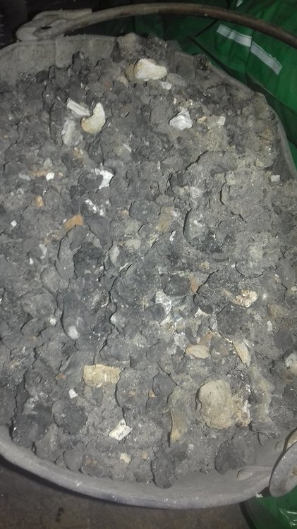

Pomocy. Też posiadam taki piec w wynajętym domu. Właściciele zamontowali i tyle.Nie wiedzą co się dzieje. Na piecu ustawione 65stopni. Piec nie dochodzi do tej temp i po 4-5 godzinach gaśnie. Ile węgla wsypie do podatnika tyle wiader popiołu (nie spalonego wegla) wyniose. Nie mam już pomysłu na ustawienie tego pieca.

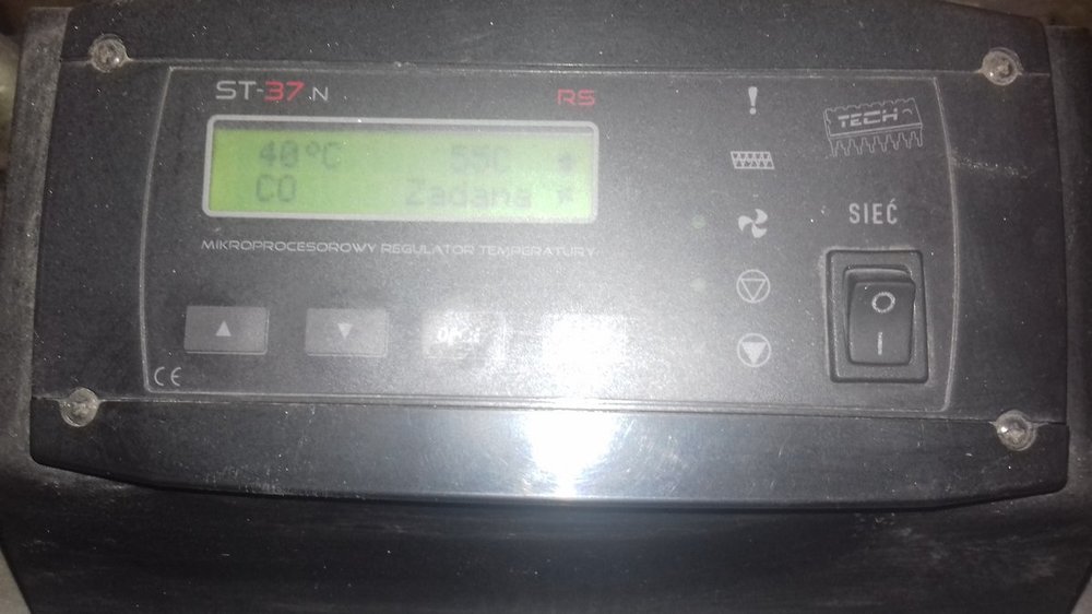

Wiec piec ustawiony na 55 stopni.dochodzi tylko do 40 i po godzinie włącza się alarm i komunikat że temp nie rośnie. Jak nie włączę ponownie pieca to gaśnie.  Czas pracy 5 sekund czas przerwy 2 min bo inaczej mi wywala węgiel. Nadmuch 35-40 procent. Zmienialam ale nic nie dało.  Woda tez nie za specjalnie gorąca i szybko się wychładza po wygaśnięciu pieca.  Ile kw nie wiem-wynajmuje ten dom ale mamy tylko 65mkw.

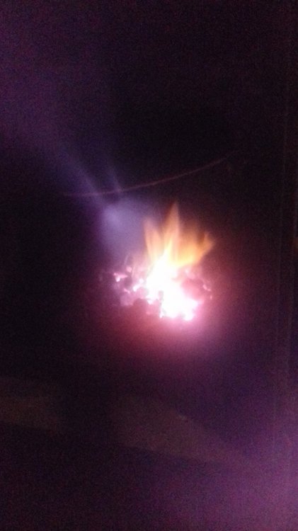

Możliwe że masz nieszczelności . Wegla sypie jak szalony ale ciepla z tego nie ma . Druga sprawa to jaka tam jest dmuchawa ? 40% w tych "oszczednych" to chyba za malo . Postaraj się o kilka fotek z pracy palnika ale takich bardziej ostrzejszych :) taktak jak napisal @Visitor1230 moze wiać powietrzem po bokach nie w żar.

Ale czemu dochodzi tylko do 40 stopni i nic więcej? ?? Ogień jest. Pali się dobrze.  Dmuchawa dmucha bezpośrednio na wegiel. Dzis piec ponownie Wyczyscilam lacznie z wlotem do komina nic to nie dało.

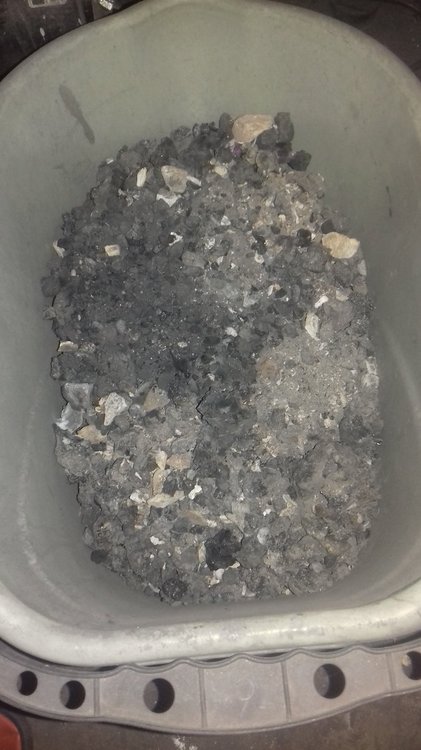

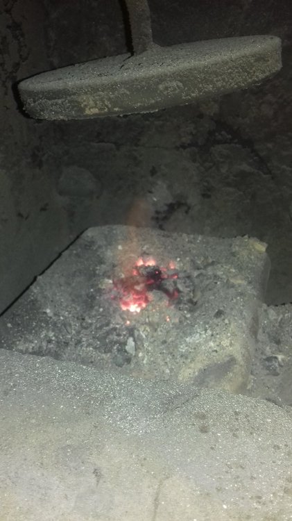

Po popiole widac a raczej weglu w nim, ze dobrze sie nie pali. Jaki masz masz wogole palnik w tym kotle bo na poprzednich zdjeciach widac tylko plomien na palenisku. Palnik pierwszej generacji ze stala korona? Pytanie czy masz te korone( podawalem linka) uszczelniona, w przypadku gdy jest nieobrotowa. Wiecej pytal nie bede. I jakie masz ustawienia. Czas podawania, przerwa podawania i nadmuch. Jezeli korona jest nieuszczelniona ( stala) to czesc powietrza zamiast przez palenisko leci bokami i skutecznie wychladza kociol. W przypadku gdy przerwa podawania jest zbyt mala to wegiel laduje w popielniku bo nie zdazy sie spalic.
Czyszczenie pieca tu wiele nie zmieni :) nas intetesuje palnik I jak widzisz kolega też o tym trabi od początku . Piec i może być zarosniety sadza A jak ma dobic do zadanej to to zrobi . Twój mimo błysku blachy nic nie osiaga :). Na foto jest widać płomień I żar . Raczej płomyk . Bo przy pełnej mocy nawet tych 9kw powinien być większy . Też mi się tak zdaje że masz lewe powietrze . Ucieka ono gdzieś na boki zamiast być kierowane tam gdzie powinno A w tym wypadku wprost do strefy zaru .

Może otwory napowietrzające w retorcie zalepione, nie wszystkie oczywiście.  Trzeba to sprawdzić.
Zgarnij węgiel wybierz trochę ze środka aby zobaczyć te otworki czy są drożne.
Jeśli są pozaklejane to gwoździem i młotkiem przepchaj , może być trudny dostęp.
Edytowane przez CIHYMUR
Na moje oko ze zdjęć z poprzedniej strony wynika, że jest to Ekoenergia 10 kW. Tam jest wklejana korona palnika i komora powietrzna pod nią lubi się zapchać jak i otwory napowietrzające. Należy porządnie wyczyścić palnik, wkleić ponownie koronę.

Na jaką temperaturę jest ustawione włączenie pompy CO , zwiększą tą wartość w okolicę zadanej temperatury pracy kotła np ustaw włączenie pompy CO na 55 st  na taką samą jak praca kotła .

Ponownie Wyczyscilam piec. Wylot do komina czysty. Nadal pięć dobija tylko do 40 stopni. Daje fotki paleniska i mojego popiolu z dwóch dni. Zwiększyła dmuchawa do 40 procent. Dziś chodziła cały dzień na 50 procentach i nic to nie dało.  Pięć załącza alarm co kilka godzin ze temp nie rosnie

Nie ma tu nic dziwnego najprawdopodobniej  pompa obiegowa CO jest nastawiona na start przy 40 stopniach i jak się włączy to już kocioł się nie wyrobi z dobiciem temperatury do zadanej np tej 55 st i po upływie określonego czasu przechodzi w stan wygaszania .Dlatego pisałem wcześniej żeby podnieść temperaturę włączenia pompy na taką samą jak zadana i nawet jak palnik jest żle ustawiony czy kulawy  to dojdzie do temperatury zadanej i nie wygasi kotła.
