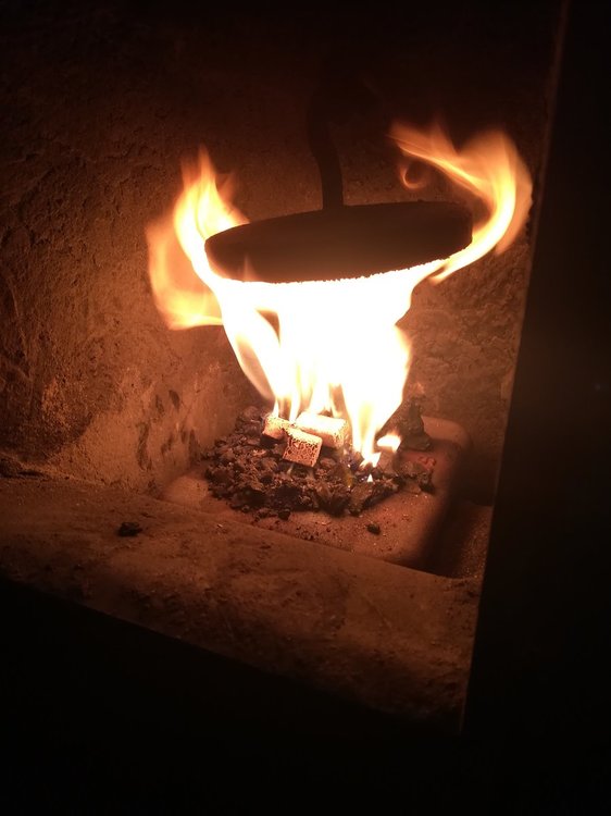

Masz starą głowice na tym mini palniku.
Producent zmienił ją na tej mini ekoenergii10 na coś takiego.
Od dłuższego czasu tak wychodzi fabrycznie. Spróbuj u producenta kotła lub palnika załatwić wymianę tego paleniska.
IMG_20190927_141553.jpg.
Te rowki chyba powinne byc przelotowe tamtedy idzie powietrze . Po tym foto też moglbym stwierdzic ze lewa strona ma przedmuch pod koroną . To takie spostrzezenia po jednym foto . Dzwoń do męża niech cisnie na chate trza palnik zrobic :)

Wyczyscilam te rowki przelotowe. Nic nie dało a nawet mogę powiedzieć że nie były zapieczone było tam trochę popiolu. Myślicie że uszczelnienie coś da? Czy odrazu wymieniać palnik na nowy??
Spróbować uszczelnić nic nie zaszkodzi . A w międzyczasie starać się o nową głowicę tak jak napisał @Pieklorz

Zar jest za gleboko. Jezeli tak wyglada w stalej fazie palenia to kociol nigdy nie nagrzeje wody. W takim palniku zar powinien byc co najmniej na rowno  z korona palnika.

Dobrze podejrzewalem, ze konieczne jest uszczelnienie korony. Tamtedy ucieka bokiem powietrze.

Bez podania parametrow  nie pomozemy. A bez uszczelnienie ten palnik nie bedzie prawidlowo pracowal. Przydaloby sie jeszcze zdjecie jak palnik juz dluzej popracuje. Bo ten niespalony wegiel w popielniku nie bierze sie znikad.

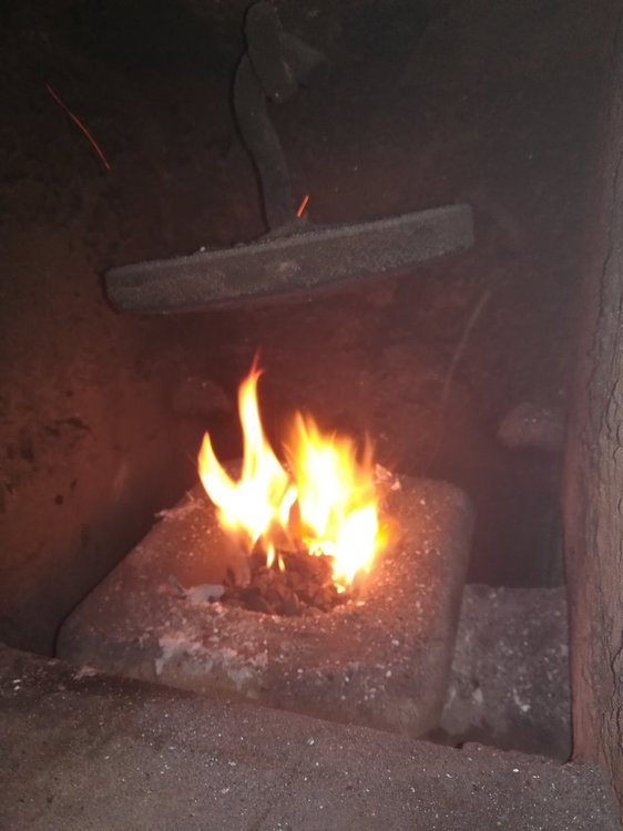

W tym małym kłopot taki, że nacięcia są za nisko. Tam od początku zaczyna być źle i to źle wychodzi w górę... Ciężko zadziałać, mało jest paliw które tam na dole się nie spieką robiąc koks a jak na dole się to już gdzieś sklei to dalej dystrybucja powietrza kuleje.
Najlepiej jest zmienić głowicę spalającą na tą z otworami, są wyżej i spalanie lepsze. Oczywiście od spodu paleniska jest rowek w który trzeba dać uszczelniacz kominkowy i taki malutki gzymsik na niego mała ilość uszczelniacza.
Producent to poprawił i zmienił. Prosić producenta kotła lub palnika o wymianę. Stary po odesłaniu sobie przetopią i mocno stratni nie będą.

Dzwoniłam do serwisanta nic takiego nie wymieniają. Wyjelam palenisko Wyczyscilam wlot dmuchawy pali się lepiej ale i tak dobija tylko do 40 stopniach zdjęcie robione po rozpaleniu.
Mysia… i nie dobije do tych 60 nigdy, dopuki NIE USZCZELNISZ KORONY.
Migają się...
Zaproś faceta/męża/instalatora do domu, zakleić sliconem pionowe nacięcia i nawiercic otwory wg zdjęcia... Skala trudności średnia, więc bardziej rozgarnięty da sobie radę
Albo zamówić wiercone palenisko ,bo szkoda nerwów
https://www.domer.pl/dysza-palnika-palenisko-zeliwe-ekoenergia-10-15-kw.html
Zadzwonić do DOMER i upewnić się,aby wysłali nowe wiercone bez nacięć pionowych do ekoenergia 10 (najmniejsza)
