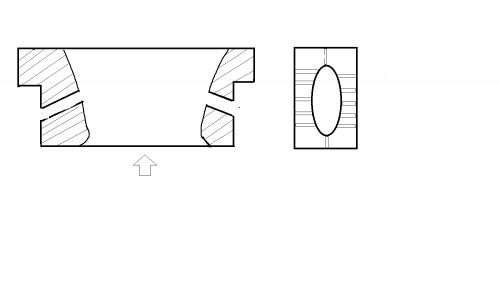

carinus Opublikowano 30 Listopada 2017 #479 Udostępnij Opublikowano 30 Listopada 2017 Mam pomysł żeby zrobić to na wzór zwężki. [/url]">http://https://www.fotosik.pl/zdjecie/4d42ba4816a73ba7'> Odnośnik do komentarza Udostępnij na innych stronach Więcej opcji udostępniania...
sambor Opublikowano 30 Listopada 2017 #480 Udostępnij Opublikowano 30 Listopada 2017 Te kanały powietrzne są źle skierowane, powinny być odwrotnie. Czyli wylot kanału powietrza zgodnie z przepływem, a nie pod prąd. Odnośnik do komentarza Udostępnij na innych stronach Więcej opcji udostępniania...
carinus Opublikowano 30 Listopada 2017 #481 Udostępnij Opublikowano 30 Listopada 2017 Jesteś pewny że dobrze patrzysz?Spójrz na strzałkę. Odnośnik do komentarza Udostępnij na innych stronach Więcej opcji udostępniania...
sambor Opublikowano 30 Listopada 2017 #482 Udostępnij Opublikowano 30 Listopada 2017 No właśnie - moja ślepota lub słaby ekran , ale czy gazy nie powinny się sprężać a nie rozprężać? Czyli przepływ powinien być z szerszego do węższego przekroju, po do paleniu już nas to nie interesuje. Natomiast przed tak. Odnośnik do komentarza Udostępnij na innych stronach Więcej opcji udostępniania...
SONY23 Opublikowano 30 Listopada 2017 #483 Udostępnij Opublikowano 30 Listopada 2017 Jak zrobisz to zobaczysz jak wyjdzie. Tylko praktyka da pewną odpowiedź. Na chłopski rozum powinno być współprądowo, wtedy będzie zasysanie PW na zasadzie eżektora. I teoretycznie nawet mniejsze przekroje tych kanałów powinny wystarczyć. Przy przeciwprądzie może dojść do blokowania przepływu PW. A żeby jeszcze było bardziej zagmatwane to inaczej może to działać na małej mocy a inaczej na dużej z dużym przepływem gazów. U siebie przez wizjer widzę czasami jak to co przy pełnej mocy działa idealnie a przy mniejszej nadmiar PW aż odchyla płomień w palniku... Odnośnik do komentarza Udostępnij na innych stronach Więcej opcji udostępniania...
drewniak Opublikowano 30 Listopada 2017 #484 Udostępnij Opublikowano 30 Listopada 2017 Jak pisałem u mnie palnik 29cm dł ale wlot i wylot jest szerszy 40% i pw podawane jest w tym najwęższym miejscu , w środku tej długiej dyszy -kanału. Odnośnik do komentarza Udostępnij na innych stronach Więcej opcji udostępniania...
sambor Opublikowano 30 Listopada 2017 #485 Udostępnij Opublikowano 30 Listopada 2017 Ja mam inaczej - z jednej strony zwężka z gazami spalinowymi a z drugiej przeciwprądowo 2 otwory fi 18 mm każdy i przez te otwory podawane jest PW Po dopaleniu , dalszy ruch w górę Odnośnik do komentarza Udostępnij na innych stronach Więcej opcji udostępniania...
drewniak Opublikowano 30 Listopada 2017 #486 Udostępnij Opublikowano 30 Listopada 2017 Ja musiałem zrobić poziomy długi palnik bo kocioł ma 65 cm dł. Jak zrobiłem krótszy palnik to komora była zbyt długa i drewno nie przykrywało palnika, i źle się paliło. Teraz mam 25cm głębokości komory i palnik ładnie jest przktyty. Po zmieszaniu spalin z pw jest jeszcze 14cm poziomo i 16 cm do góry w szamicie. Odnośnik do komentarza Udostępnij na innych stronach Więcej opcji udostępniania...
carinus Opublikowano 30 Listopada 2017 #487 Udostępnij Opublikowano 30 Listopada 2017 Kiedyś dorabiałem sobie takie palniki do samochodowej instalacji gazowej w mixerach gazu.Poznałem obliczenia zależności przekrojów średnic i teraz postaram się tę wiedzę wykorzystać.Właściwie dobrane wymiary pozwolą mieszać się w dobrych proporcjach przy każdych warunkach pracy kotła.Ciąg komina powinien proporcjonalnie zasysać spaliny i PW w jednakowych proporcjach niezależnie od obciążenia kotła.Praktyka wszystko pokaże i wyjaśni. Odnośnik do komentarza Udostępnij na innych stronach Więcej opcji udostępniania...

gondoljerzy Opublikowano 30 Listopada 2017 #491 Udostępnij Opublikowano 30 Listopada 2017 Kiedyś dorabiałem sobie takie palniki do samochodowej instalacji gazowej w mixerach gazu.Poznałem obliczenia zależności przekrojów średnic i teraz postaram się tę wiedzę wykorzystać.Właściwie dobrane wymiary pozwolą mieszać się w dobrych proporcjach przy każdych warunkach pracy kotła.Ciąg komina powinien proporcjonalnie zasysać spaliny i PW w jednakowych proporcjach niezależnie od obciążenia kotła.Praktyka wszystko pokaże i wyjaśni. Jak pamiętam ze szkoły, to podciśnienie w zwężce jest zależne od kwadratu prędkości przepływu przez zwężkę. Czyli zwężka nie będzie zasysać w stałych proporcjach. Do tego dochodzą jeszcze różne temperatury gazów. Nie życzę źle, ale daj Ci Bożę wstrzelić się w kompromis, czyli palnik działający optymalnie w najczęściej występujących warunkach pracy. Odnośnik do komentarza Udostępnij na innych stronach Więcej opcji udostępniania...
sambor Opublikowano 30 Listopada 2017 #492 Udostępnij Opublikowano 30 Listopada 2017 Dlatego do takich zabaw potrzebny jest RCK i stała szczelina na PP Odnośnik do komentarza Udostępnij na innych stronach Więcej opcji udostępniania...
carinus Opublikowano 30 Listopada 2017 #493 Udostępnij Opublikowano 30 Listopada 2017 Jak pamiętam ze szkoły, to podciśnienie w zwężce jest zależne od kwadratu prędkości przepływu przez zwężkę. Czyli zwężka nie będzie zasysać w stałych proporcjach. Do tego dochodzą jeszcze różne temperatury gazów. Nie życzę źle, ale daj Ci Bożę wstrzelić się w kompromis, czyli palnik działający optymalnie w najczęściej występujących warunkach pracy. Ja chyba pamiętam kolegę z dawnego forum autokącik gdzie bawiliśmy się z problemami LPG w samochodzie.Różnica podciśnień w kotle jest na tyle wąska że nie ma obawy o duży rozrzut w porównaniu do tego co dzieje się w silniku spalinowym.Wszystko jest bardzo stabilne i zmienia sie płynnie,zwłaszcza przy pracy kotła przez całą dobe na jednakowych nastawach.Nas nie interesuje konkretna wartość podciśnienia i powiązane z nią prędkości przepływu lecz stała wartość przepływu gazów w gardzieli palnika i powiązane z tym zasysanie PW przez otwory za przewężeniem.Nie liczę na ideał,na pewno będzie to i tak lepsze rozwiązanie niż obecne sposoby i mankament zapopielania się wejscia do palnika. berthold61-nie ma co się na zapas przejmować.Jak przyjdzie czas to bedziemy się martwić czym zastąpić używany do tej pory opał,na razie korzystajmy z tego co mamy i nie dajmy sie zwariować czytając co rusz nowe obietnice o zakazach. Odnośnik do komentarza Udostępnij na innych stronach Więcej opcji udostępniania...
