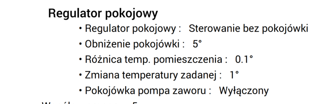

Tak jak pisałem wcześniej mam pokojówkę firmy SALUS RT310i jest to pokojówka dwustanowa (zwiera i rozwiera obwód) ponadto jeśli temperatura na piecu nie spadnie po niżej zadanej histerezy (przy tych nastawach jest to około 45 stopni) to rozpalanie pieca ze stanu czuwania po podaniu sygnału z pokojówki działa poprawnie.

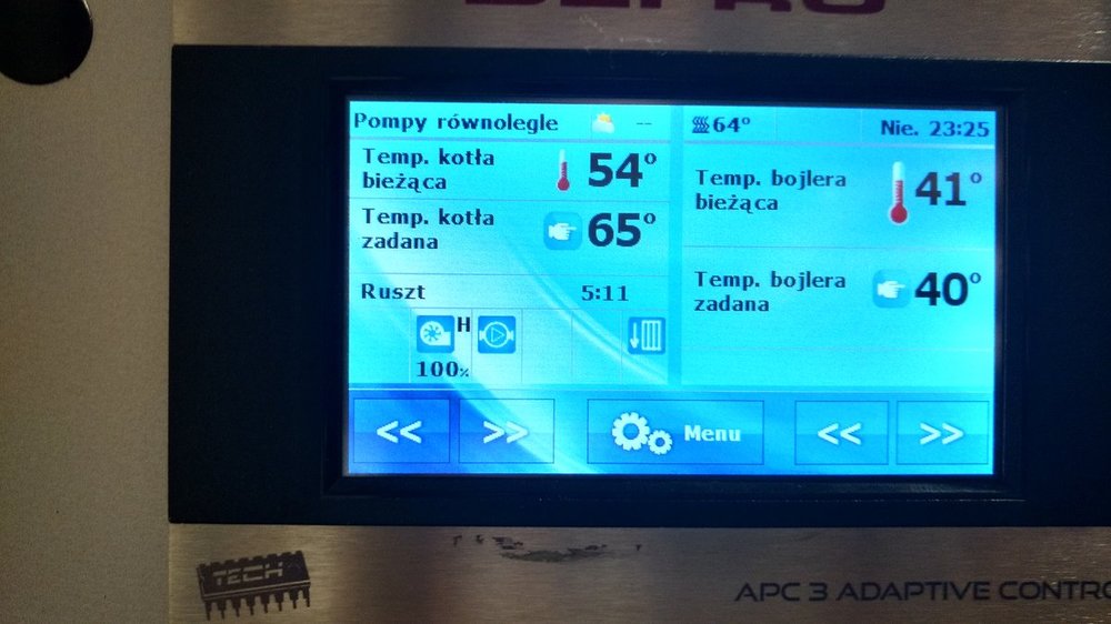

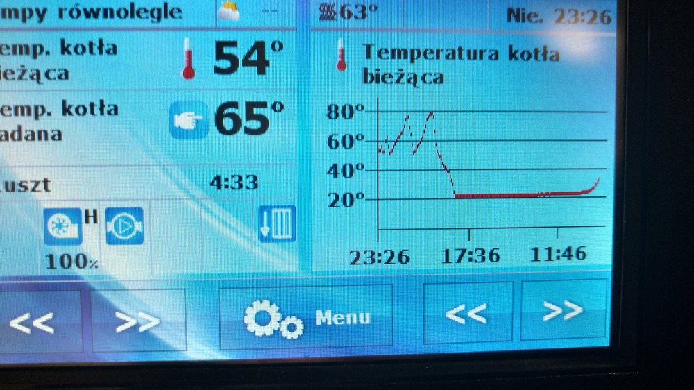

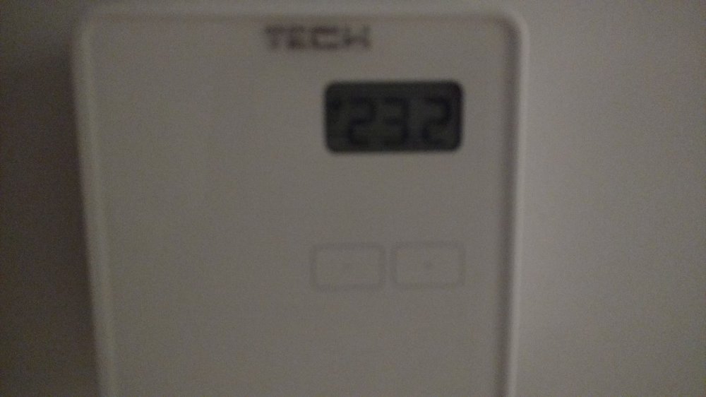

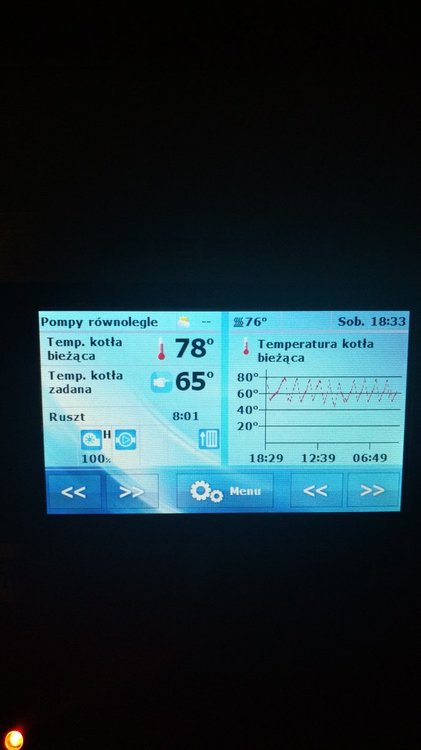

A ja mam Defro bio slim i pokojowy z tech ten co jest w katalogu Defro bo sterownik też z tech a mimo to na pionowym mam ustawione 23 pokazuje 23.2 a i tak kocioł wygasza i rozpala cały czas kocioł utrzymuje 40-75 bo mam ustawione 40  i 65. I cały czas. Kocioł pracuje rozpala gasi i tak w kółko

5 godzin temu, jarektt1 napisał:
Przy takim ustawieniu pokojówka steruje tylko kotłem, zawór ma nastawy sztywne.
Też tak mam
Czyli to są ustawienia aby kocioł wygłaszał się i rozpalał mimo temperatury zadanej w pomieszczeniu ?
Mam sterownik tech pokojowy ale tylko taki z temperaturą to jak nam zmienić na te ustawienia ?

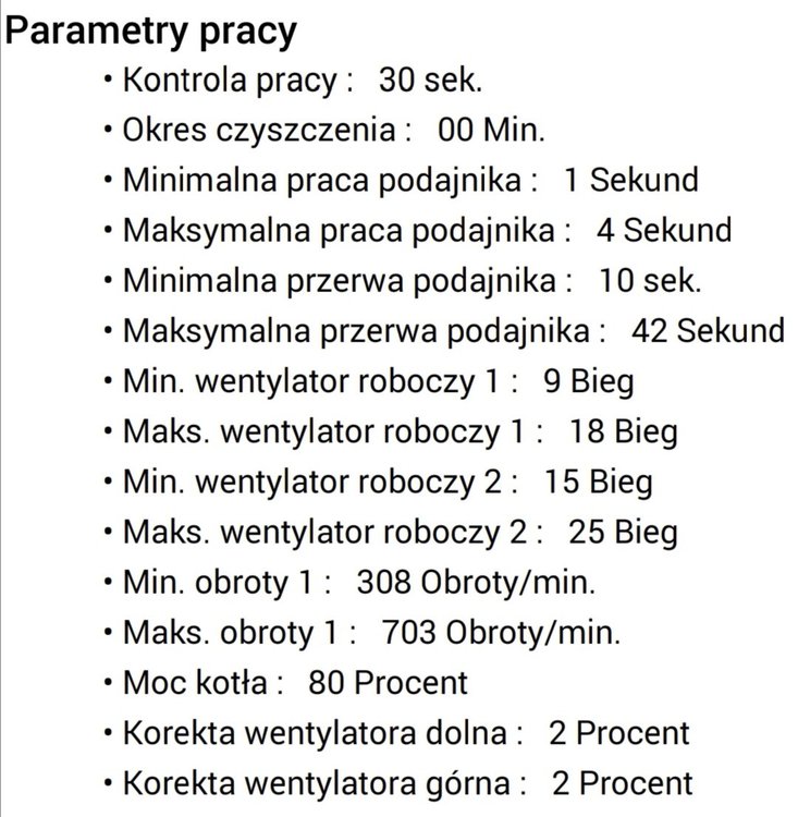

Ustawienia które opisałem wcześniej odpowiadają za sterowanie kotła tzn: masz zadaną na pokojówce 20 kocioł pali i wygasza się przy dojściu do tej temp.
pokojówka pewnie ma jeszcze swoją histerezę w moim przypadku wynosi ona 0,2, czyli jak temp spadnie do 19.8 kocioł rozpala się i dogrzewa pomieszczenie

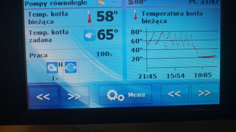

To co Ty pokazujesz na zdjeciach to zwyczajny brak regulacji paliwa polecam przewertować wątek bo pisaliśmy o tym już kilka razy
dodaje moje ustawienia bs15 jak i zdjęcia nastawów bo osobiście jestem zwolennikiem palenia na wysokich temperaturach

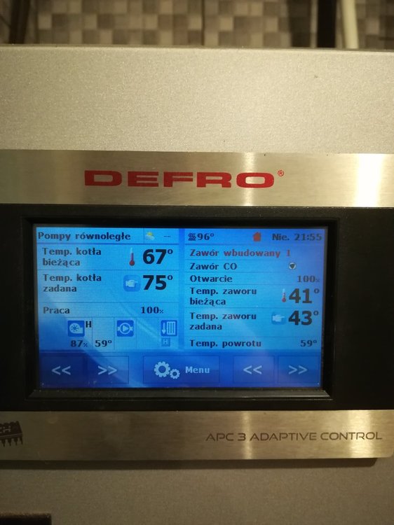

Pytanie, skoro pokoj jest dogrzany-domek jest czerwony, pracuje tylko pompa cwu (dogrzewa zbiornik cwu) to czemu zawor czterodrogowy jest otwarty na 100%,pompa zaworu na wyświetlaczu wskazuje że pracuje, chociaż w aplikacji nie pracuje (fizycznie nie pracuje bo nie pozwala styczniki, ale to inna bajka)
Jeżeli dobrze zrozumiałem to akurat jest normalne przy trybie "pompy równoległe"
kocioł pracując dąży do dogrzania zaworów otwiera się na 100% bo cała gorąca woda idzie na CWU.
jak chcesz to zmienić podłącz zawór pod pokojówkę i ustaw jak Tobie pasuje

W dniu 7.11.2019 o 20:37, jarektt1 napisał:
od kontroli pracy do maksymalnej przerwy podajnika
reszta to nastawy fabryczne

 a  co Ci dała zmana tego parametru "kontrola pracy" z 2min na 30s?
Odnośnik do komentarza
Udostępnij na innych stronach
W dniu 11.11.2019 o 11:55, gilal napisał:
@jarektt1
Ja zaczynałem zabawę z ustawieniami to kocioł u mnie rozpalał się ze 20 razy na dobę a chciałem zejść do 3-4.
Po zmianie tego parametru kocioł zaczyna bardziej uważać przy dochodzeniu to temp zadanej, takie jest moje odczucie.
