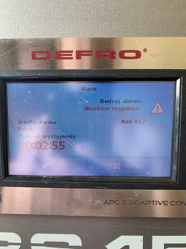

Defro Bio Slim 15kw nie rozpala się

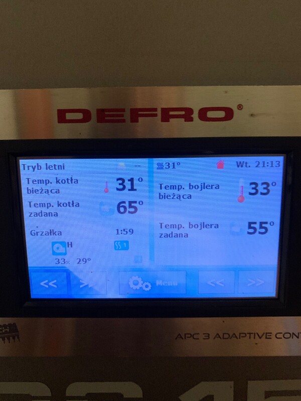

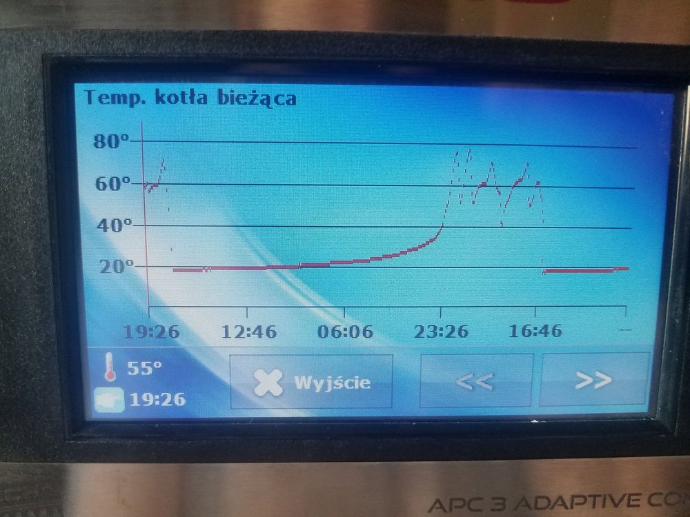

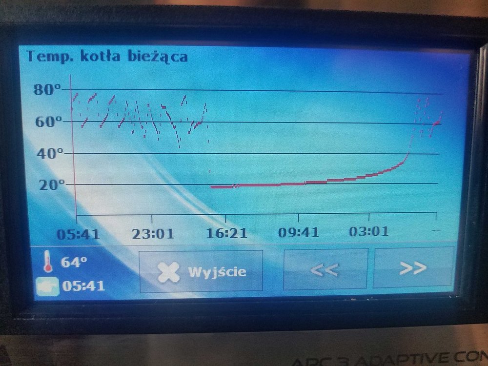

Witam, jakieś 3tyg temu po zmianie pelletu (din i a1) kocioł zaczął rzucać komunikatami w stylu zanik ognia w pracy, nieudane rozpalanie kod błędu A17. Gdzieś na forum przeczytałem żeby podnieść obroty wentylatora z 600 na 800 i o dziwo pomogło. Ale niestety tylko chwilowo bo dzisiaj znowu ta sama sytuacja z tym że podniesienie poziomu obrotów już nie pomaga. Czyszczenie, później podsyp 28sek, później grzałka 10min i temperatura spalin stoi na 31 stopniach. Uruchamia się drugi raz podsyp na 12 sekund i kolejny raz grzałka na 10min po czym pojawia się błąd A17 i kocioł się wyłącza. Co może być przyczyną?

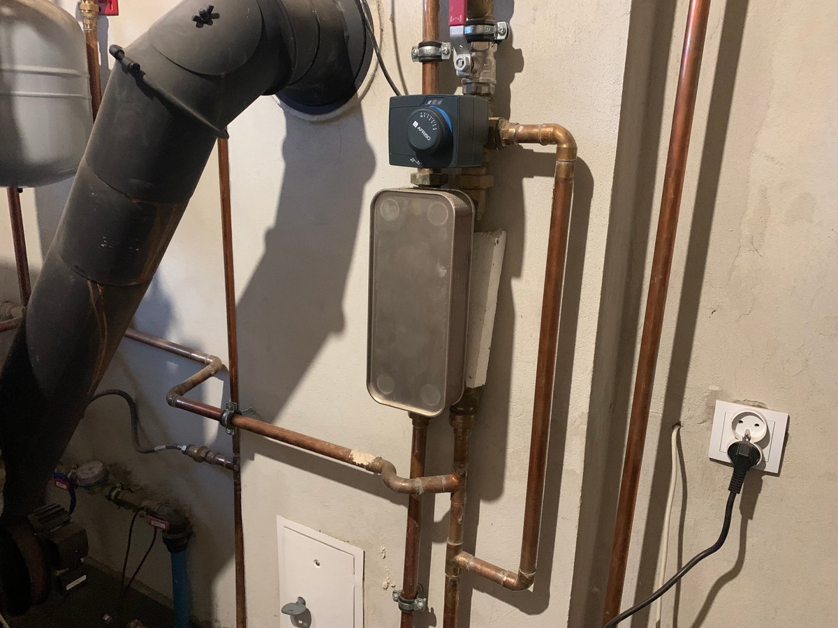

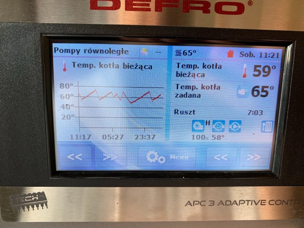

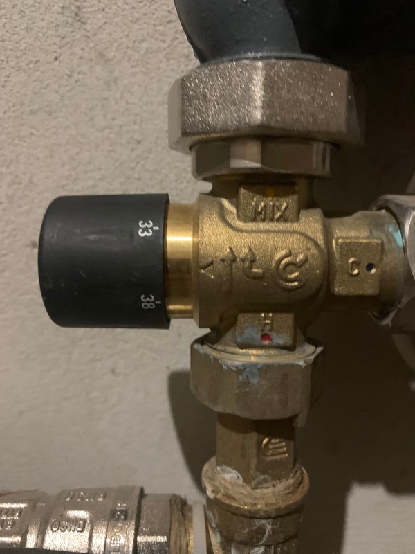

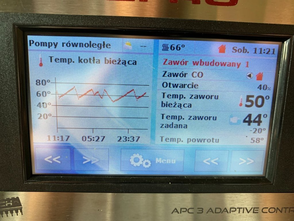

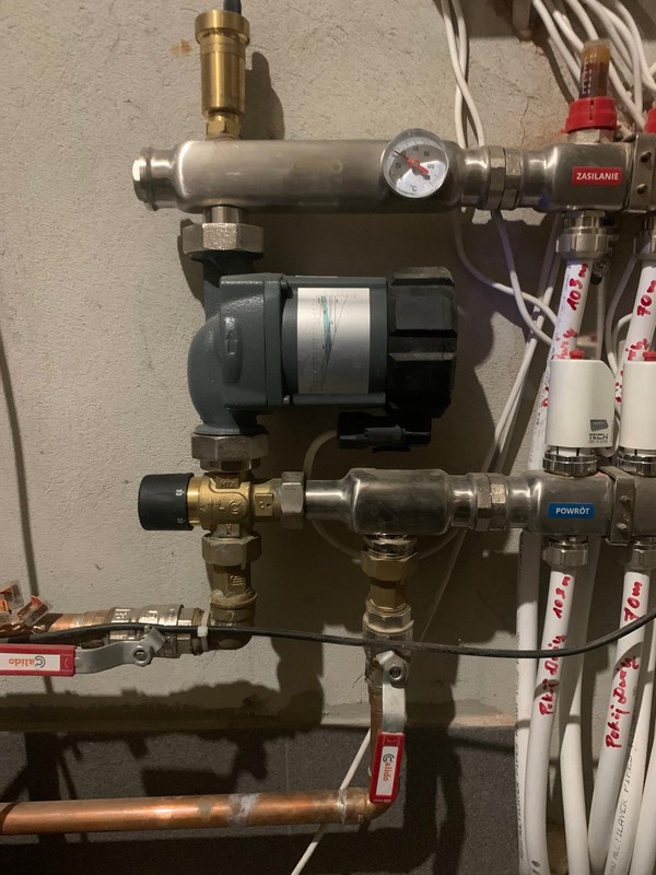

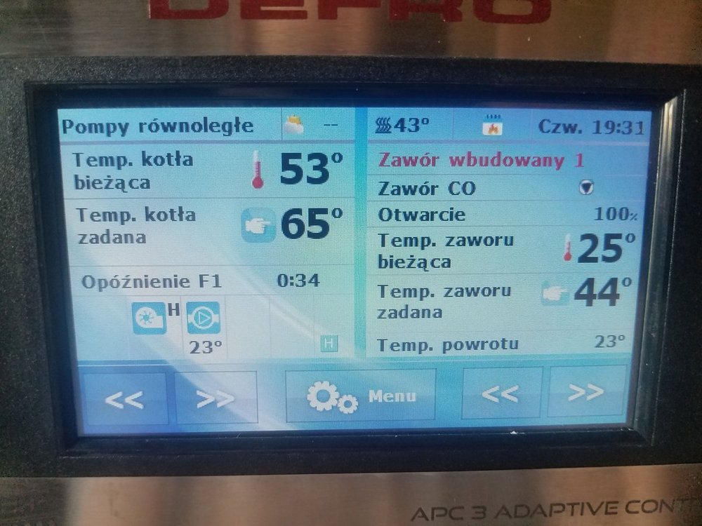

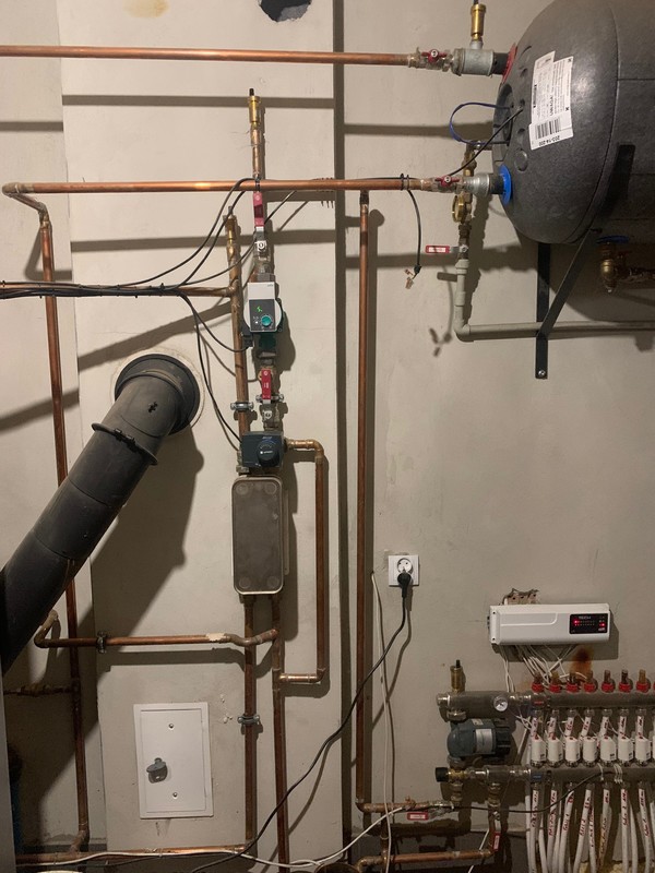

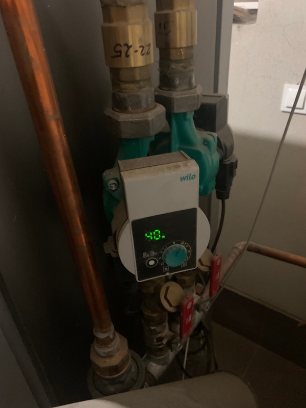

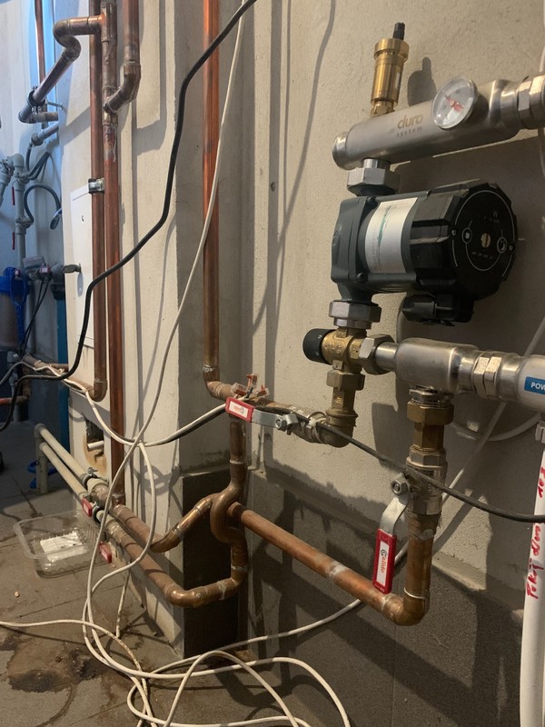

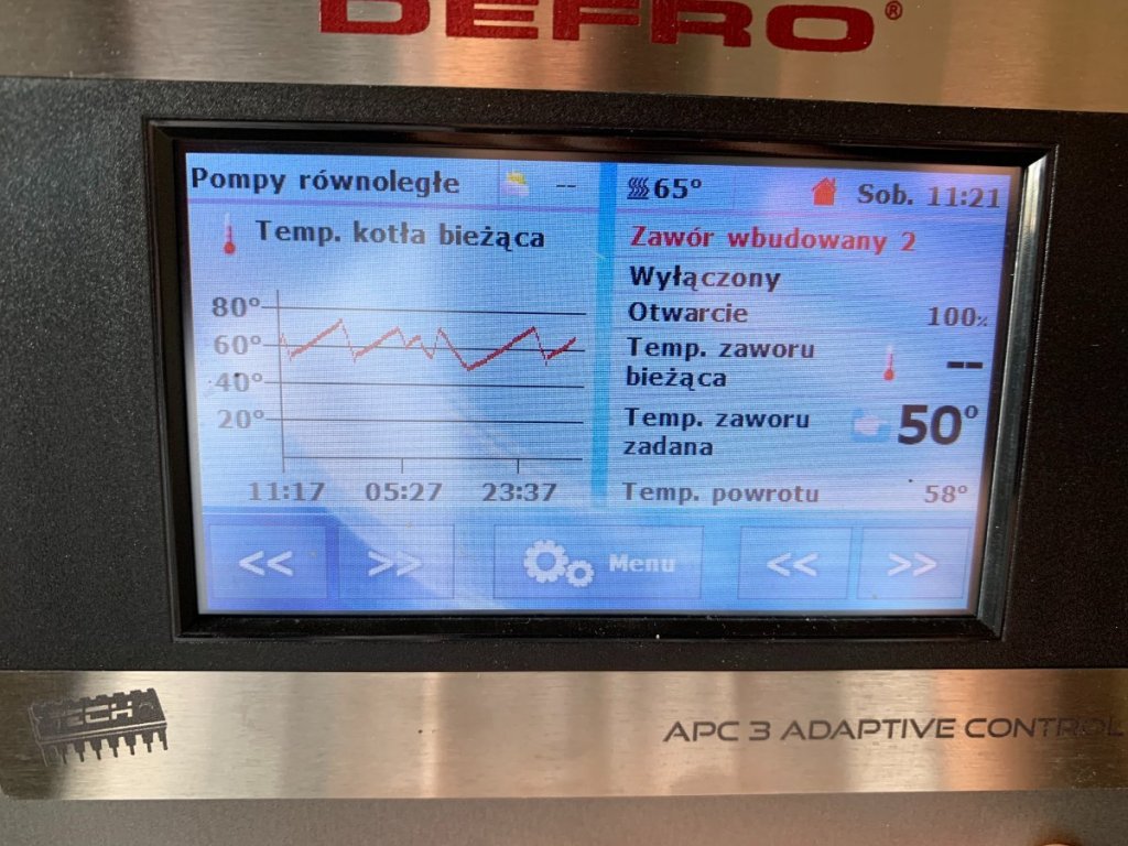

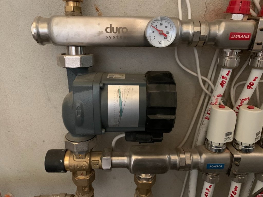

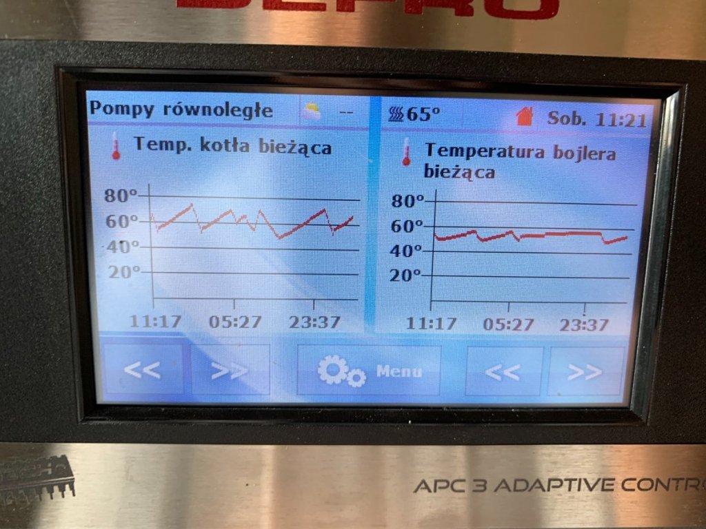

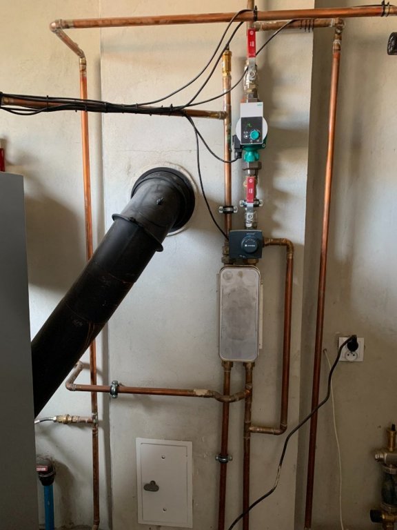

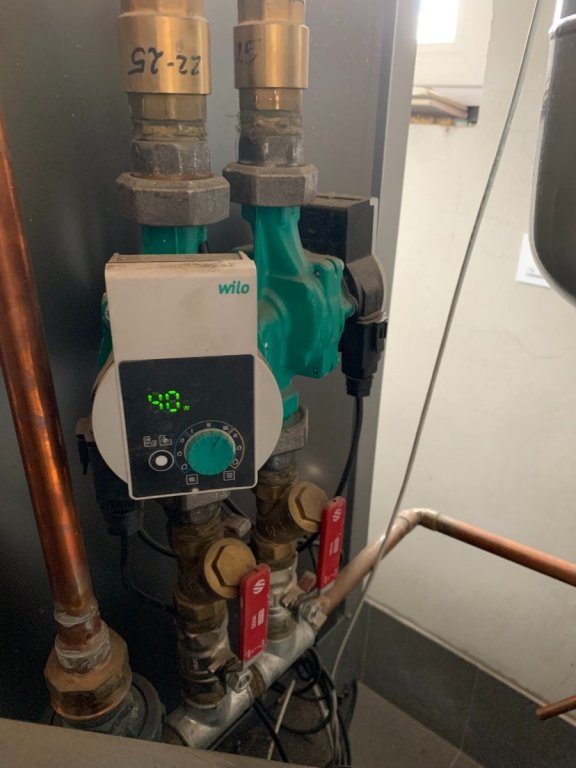

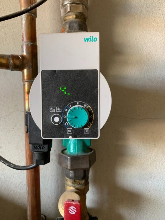

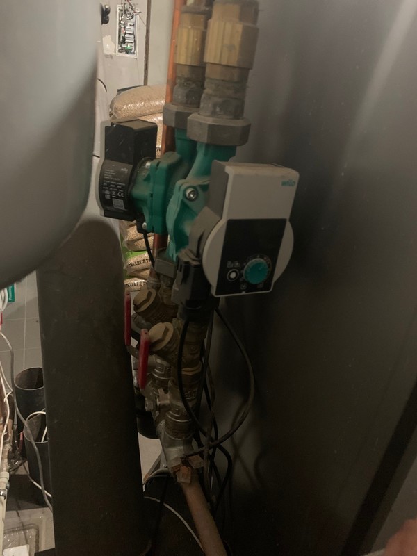

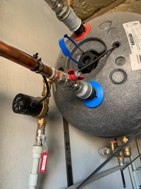

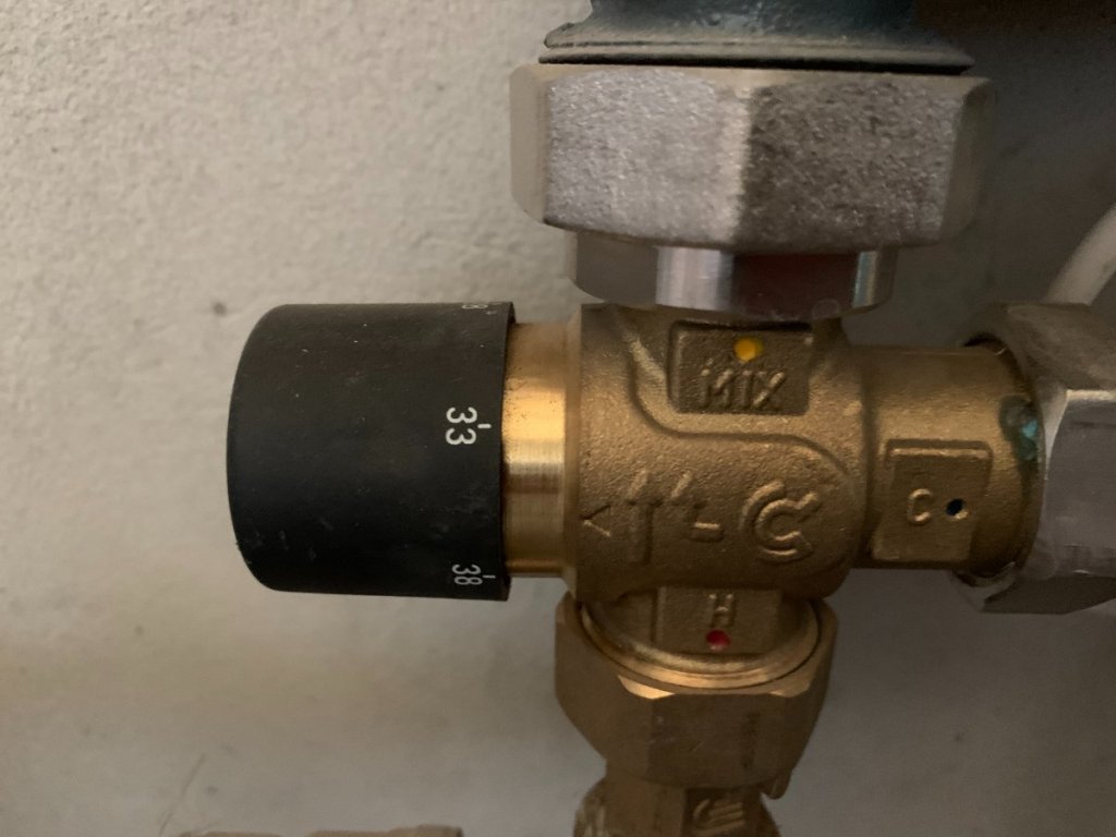

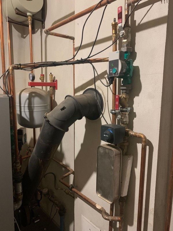

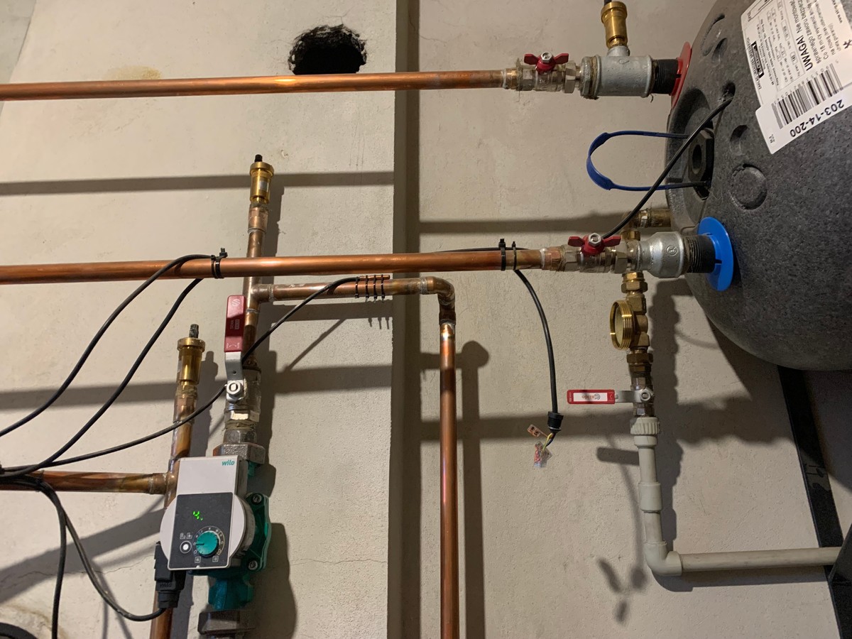

Przysłuchałem się i te dudnienie to prawdopodobnie dźwięk z jednej z dwóch pomp, które są umieszczone od razu za piecem, ta na której widać 40W. Druga, która się nie świeci idzie do bojlera. Dość mocno słychać jak przepływa woda. Drugi dźwięk to chyba podajnik pieca. "Do poprawnej pracy takiego zaworu, musi być podana trochę wyższa temperatura z kotła, tak aby miała minimum 10* więcej niż nastawa zaworu. " - piec mam ustawiony na PID, więc on sam ustawi sobie odpowiednią temperaturę? Raz na miesiąc wyświetli mi sie komunikat "niska temperatura powrotu" i w sumie nie wiem co to oznacza.
Prośba o sprawdzenie ustawień instalacji i poradę

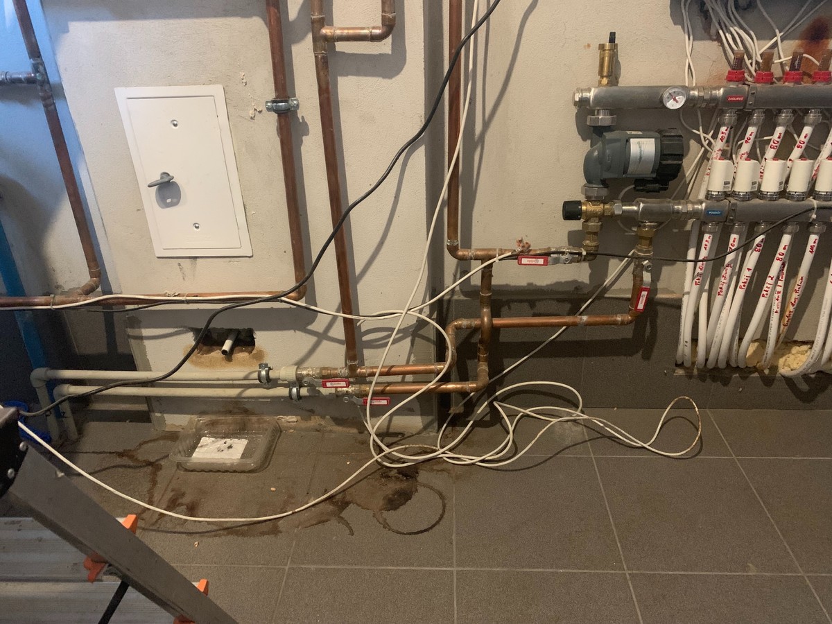

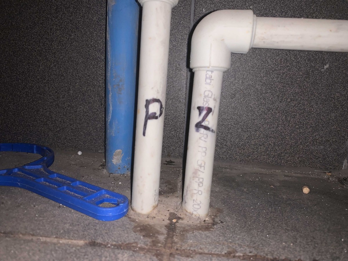

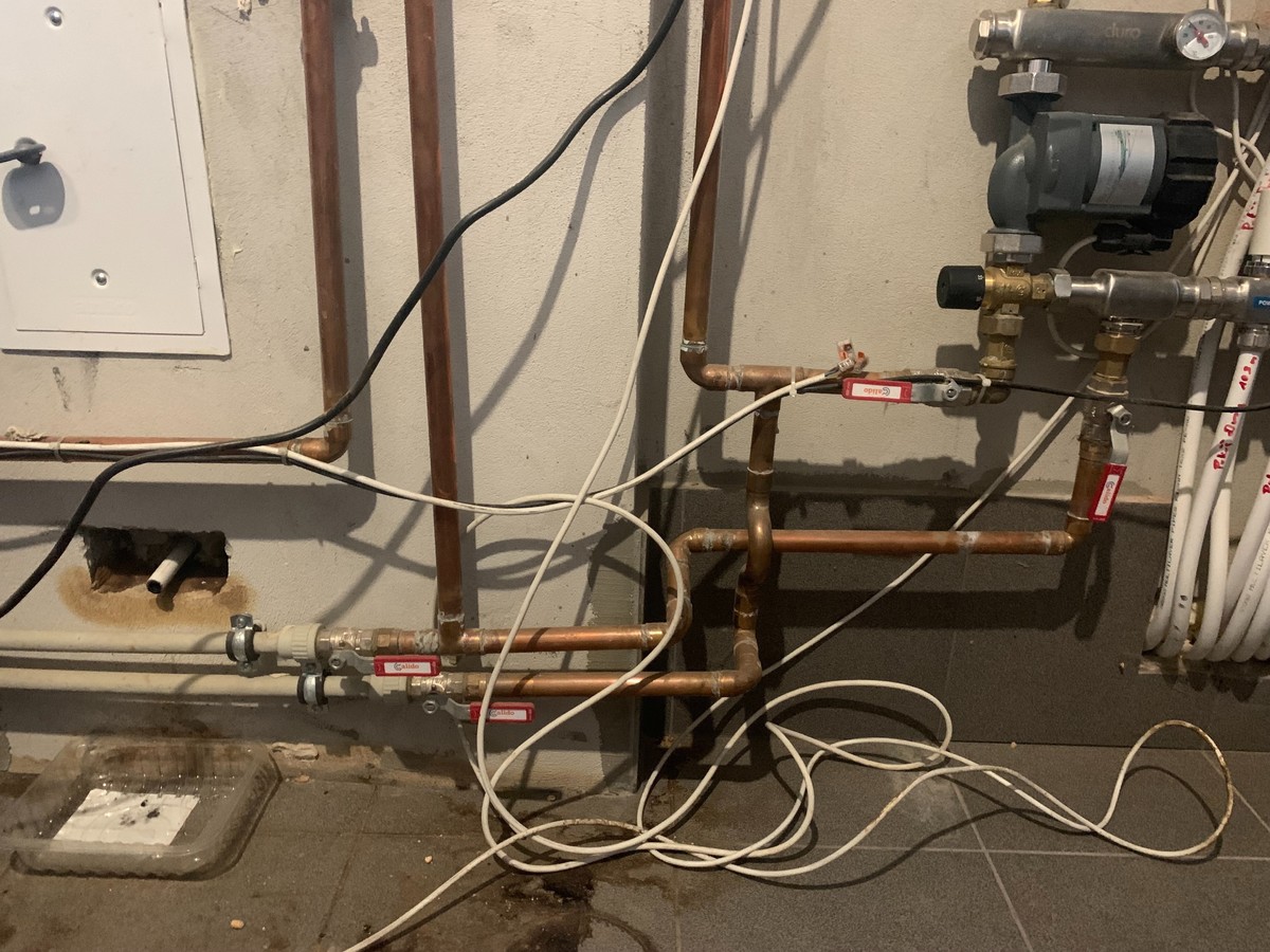

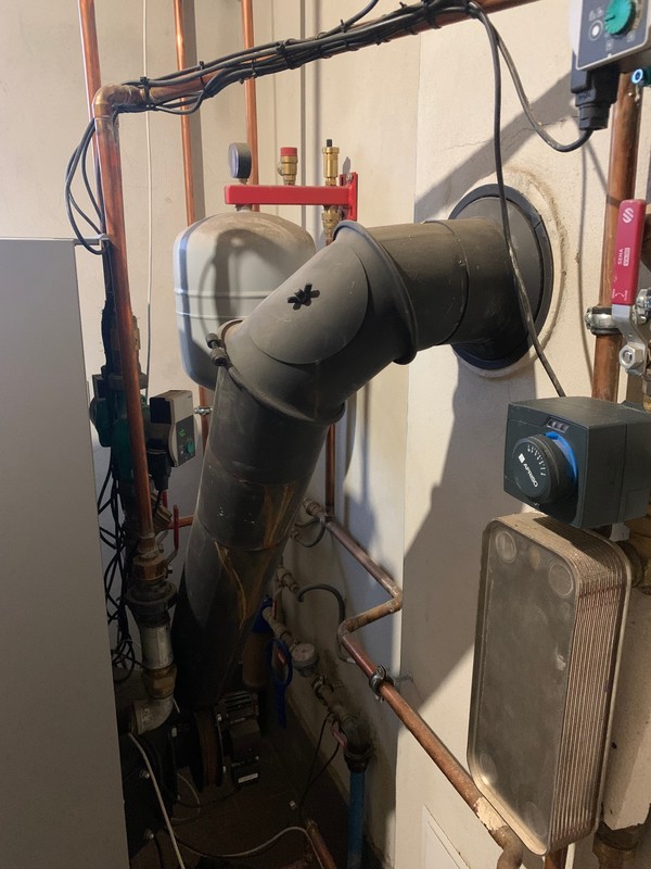

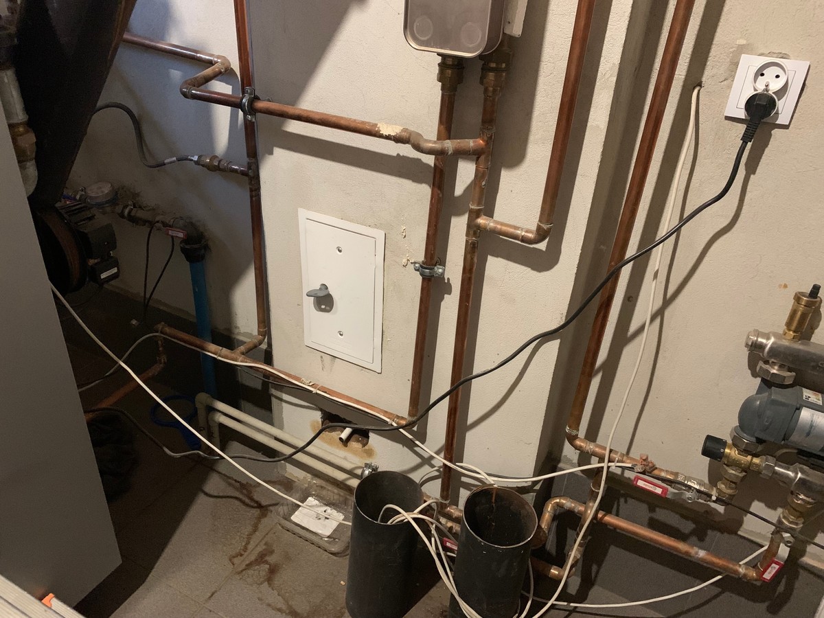

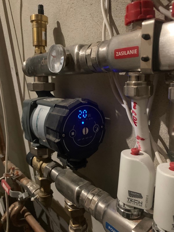

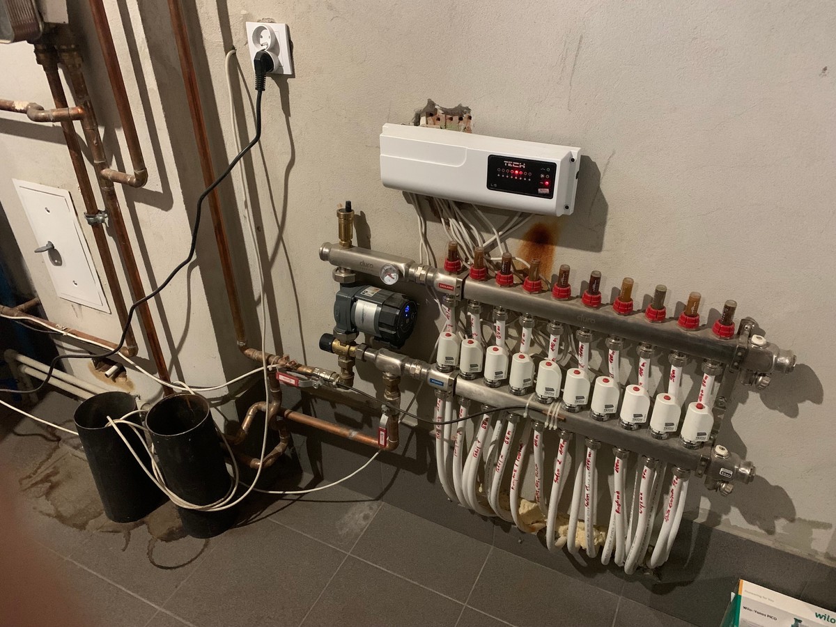

Dzień dobry, z racji tego, że jestem laikiem w tym temacie, proszę o poradę na jaką temperaturę ustawić pokrętło które obecnie jest między 33 a 38. Czy tak jak jest teraz jest okej? Mam tylko podłogówkę z regulatorami pokojowymi TECH. Prosiłbym również o informację jak mogę odpowietrzyć moją podłogówkę? Niestety mój hydraulik jest introwertykiem i na prośbę aby mi tu cokolwiek opisał zareagował "a po co, zadzwonisz jak będziesz chciał i przyjadę". No więc proszę Was o poradę. Kotłownie mam za ścianą pokoju córki i nie ukrywam, że są momenty, że nie da się tego hałasu zdzierżyć, i nie wiem czy to nie podajnik od Defro Bio Slim czy też jakieś pompy. Musiałbym nagrać Wam filmik jakie to odgłosy bo ciężko to wyjaśnić, po prostu jakby jakieś tłoki się przesuwały. Dom ocieplony 20cm, sufit wełna 25cm, podłoga 10cm, powierzchnia podłogówki 130m2, temperatura na regulatorach ustawiona 22,8 z histerezą 0,4 i spaliło mi gdzie było ostatnio od -3 w dzień do -9 w nocy dwa dni po 30kg, to dużo czy mało?

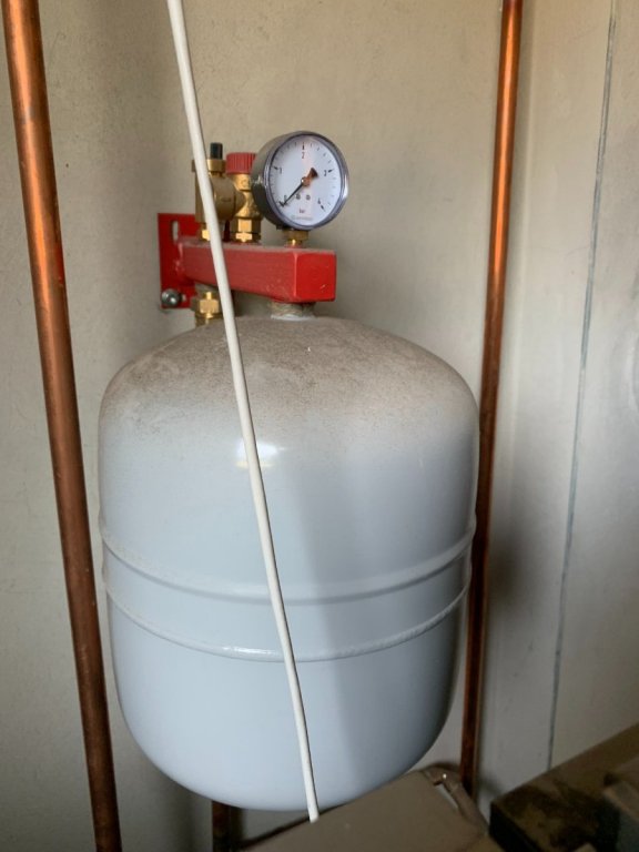

Proszę o pomoc przy sprawdzeniu instalacji

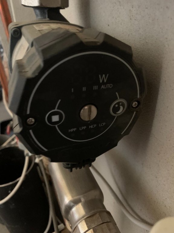

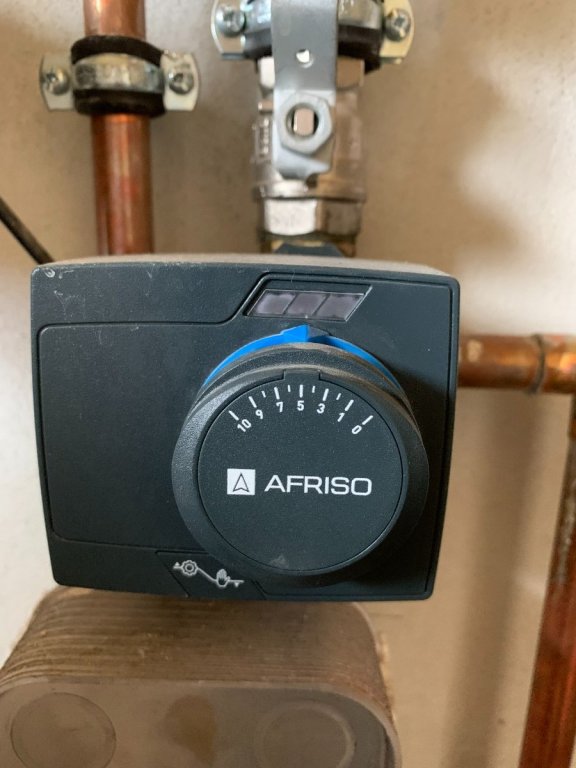

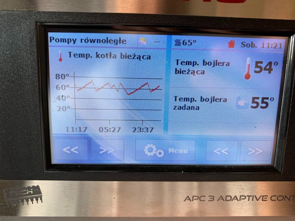

Witam wszystkich, w załączniku zdjęcia mojej instalacji. Dom 130m2 użytkowej, na 80m2 podłogówka, jeden grzejnik w łazience. Ocieplenie posadzki 10cm, ścian 20cm i sufitu 25cm wełny. Od 14 grudnia do teraz poszło 3800kg pelletu, pierwszy sezon grzewczy, temperatura w domu na stałe 22,8 stopnia z histereza 0,3. Pompa Circula Mercurio ustawiona na tryb HPP. Nie wiem na ile ustawić to pokrętło poniżej niej? Co to w ogóle jest? Proszę o informacje co można poprawić, jak zmienić ustawienia kotła (sterowany PID + sterowniki TECH w każdym pokoju z ustawieniem temperatury) bo wydaje mi się, że dosyć dużo spalił. Nie znam się na tym kompletnie a mój hydraulik ma problemy z tłumaczeniem, jest introwertykiem 🙂

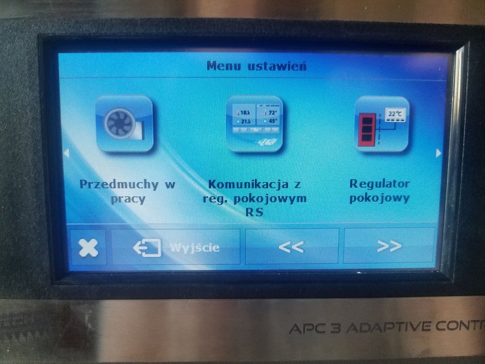

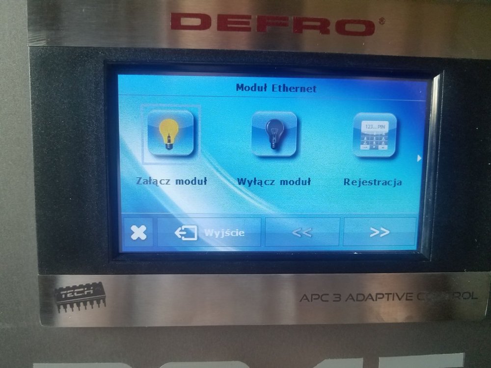

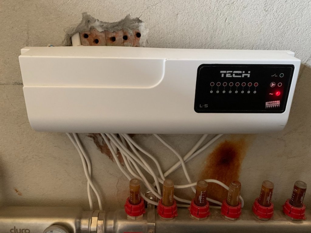

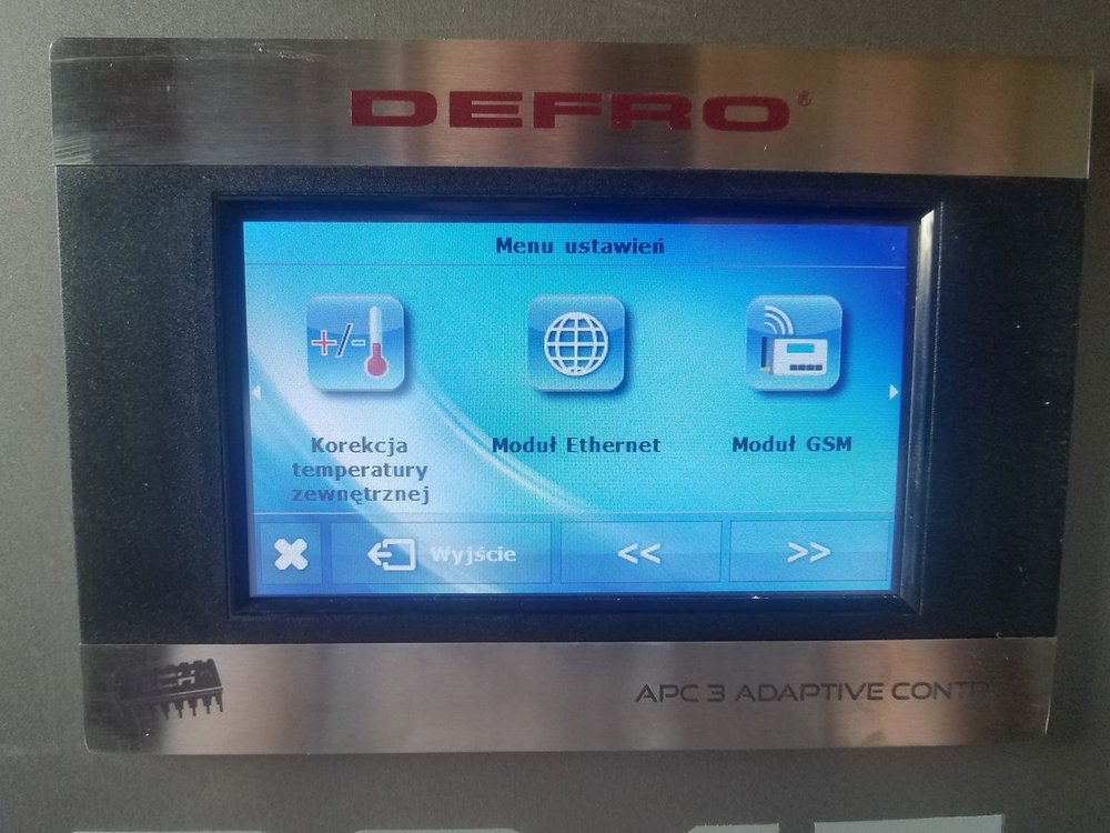

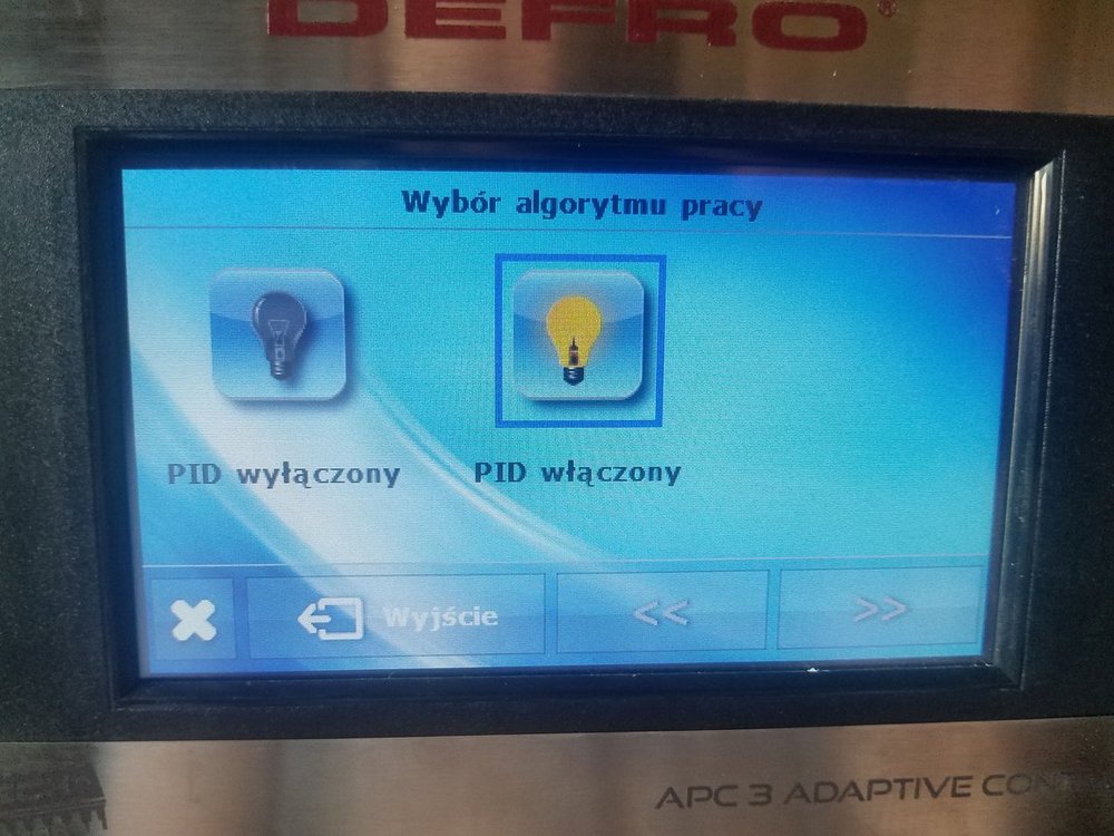

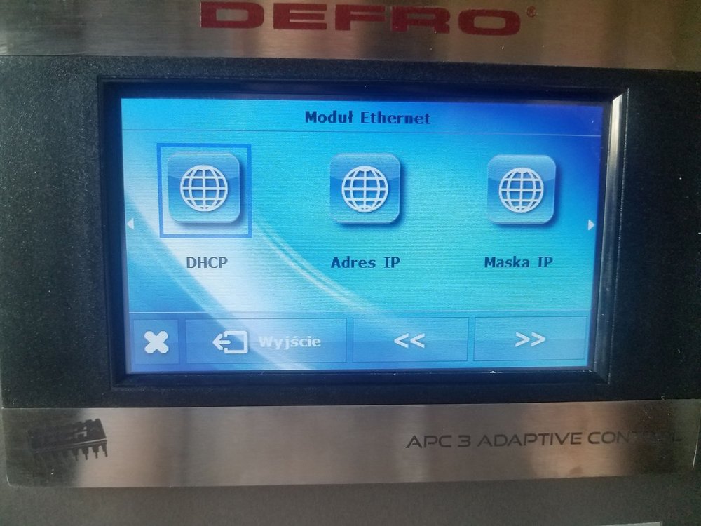

Witam forumowiczów. Na początku uprzedzam, że jestem kompletnym laikiem jeśli chodzi o sprawy związane z piecem, CO, CWU itp itd. W załączniku zdjęcia, które pomogą opisać sytuację. A więc dom nowowybudowany, ocieplenie styro 20cm, wełna 25cm, posadzka 10cm. Piec Defro Bio Slim 15kw, jeden grzejnik lazienkowy, poza nim 130m2 podłogówki. W 5 pomieszczeniach mam zamontowane regulatory pokojowe do ustalania temperatury, jeden jeszcze nie jest podłączony. I teraz sprawy, które mnie nurtują a których mój hydraulik nie umie mi wyjaśnić: 1) co zrobić aby sterować piecem przez aplikację, przez komputer? Hydraulik mówi, że piec ma wbudowany moduł do internetu a ja w opcjach widzę tylko "moduł ethernet" i później nie wiem co dalej wpisać, ustawić. Pooglądałem troche YT i widzę, że ludzie mają takie małe białe moduły wifi zamontowane na kabelku do pieca? To takie coś musiałbym dokupić? EDIT z tego co jeszcze doczytałem to powinienem mieć zamontowaną listwę L7 + moduł RS a nie L5?? Czyli ogólnie mam to źle dobrane tak? Opcja "komunikacja z regulatorem pokojowym RS" jest od tego? 2) na yt widziałem, że jedni mają histerezę na 2 stopnie, inni na 8, rozumiem, że są to ustawienia bez PID? Bo gdy u mnie ustawiłem na 2 czy 8 to piec dochodził do 70 i spadał do 50 więc 20 stopni mniej. PID mam włączony. 3) dzisiaj na noc ustawiłem na dwóch regulatorach (salon + lazienka) temperaturę 21,5, rano się budzę i widzę, że jest tam 22,2. Dlaczego została przekroczona ta wartość? 3) jak należy to wszystko poustawiać (może mam zbyt ubogie wersje regulatorów) aby osiągnąć taki efekt: pracuję z żoną w godzinach 6-16 i jak wracam do domu to obecnie mam w nim +- 20 stopni. Chciałbym na powrocie mieć już stopni około 22 i tak do godziny dajmy na to 22:00. Później piec ma się sam wyłączyć i znowu na drugi dzień na powrocie z pracy o godzinie 16:00 ma pokazywać w pokoju 22 stopnie. Zdjęcie z końcówką 202 to praca pieca dzisiaj w nocy. No i na takim paleniu zjadł chyba z 3kg pelletu. Jak najdą mnie jeszcze jakieś pytania to będę pisać.
Defro Bio Slim 15kW - proszę o opinie
Witam forumowiczów. Na początku uprzedzam, że jestem kompletnym laikiem jeśli chodzi o sprawy związane z piecem, CO, CWU itp itd. W załączniku zdjęcia, które pomogą opisać sytuację. A więc dom nowowybudowany, ocieplenie styro 20cm, wełna 25cm, posadzka 10cm. Piec Defro Bio Slim 15kw, jeden grzejnik lazienkowy, poza nim 130m2 podłogówki. W 5 pomieszczeniach mam zamontowane regulatory pokojowe do ustalania temperatury, jeden jeszcze nie jest podłączony. I teraz sprawy, które mnie nurtują a których mój hydraulik nie umie mi wyjaśnić: 1) co zrobić aby sterować piecem przez aplikację, przez komputer? Hydraulik mówi, że piec ma wbudowany moduł do internetu a ja w opcjach widzę tylko "moduł ethernet" i później nie wiem co dalej wpisać, ustawić. Pooglądałem troche YT i widzę, że ludzie mają takie małe białe moduły wifi zamontowane na kabelku do pieca? To takie coś musiałbym dokupić? EDIT z tego co jeszcze doczytałem to powinienem mieć zamontowaną listwę L7 + moduł RS a nie L5?? Czyli ogólnie mam to źle dobrane tak? 2) na yt widziałem, że jedni mają histerezę na 2 stopnie, inni na 8, rozumiem, że są to ustawienia bez PID? Bo gdy u mnie ustawiłem na 2 czy 8 to piec dochodził do 70 i spadał do 50 więc 20 stopni mniej. PID mam włączony. 3) dzisiaj na noc ustawiłem na dwóch regulatorach (salon + lazienka) temperaturę 21,5, rano się budzę i widzę, że jest tam 22,2. Dlaczego została przekroczona ta wartość? 3) jak należy to wszystko poustawiać (może mam zbyt ubogie wersje regulatorów) aby osiągnąć taki efekt: pracuję z żoną w godzinach 6-16 i jak wracam do domu to obecnie mam w nim +- 20 stopni. Chciałbym na powrocie mieć już stopni około 22 i tak do godziny dajmy na to 22:00. Później piec ma się sam wyłączyć i znowu na drugi dzień na powrocie z pracy o godzinie 16:00 ma pokazywać w pokoju 22 stopnie. Zdjęcie z końcówką 202 to praca pieca dzisiaj w nocy. No i na takim paleniu zjadł chyba z 3kg pelletu. Jak najdą mnie jeszcze jakieś pytania to będę pisać.
