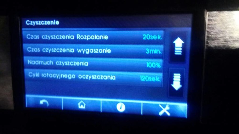

No i kiszka, na sterowniku mam to samo co w econecie. Zmienilem czas ze 180 na 120, może to wystarczy...50283a721a26b0063b3ec5b560db91f8.jpg

Aaaa, juz wiem. Ja mam ecoMax 8 5 0 P 2-C. Pewnie dlatego nie mam tego parametru

Zauważcie, że dostęp  do parametru intensywność czyszczenia  ( te 8%) niezmienia się  z poziomu ustawień serwisowych ( gdzie potrzebny jest kod) tylko z poziomu użytkownika.
Aha i jeszcze wyjaśnienie komora nie obraca się przez 8s tylko obrót komory o 8% obrotu  ze 100% (czyli z 3600)
Aaaa... Te procenty to znalazlem, dzieki wielkie! Juz wiem, o co chodzi. U mnie jest tak:
