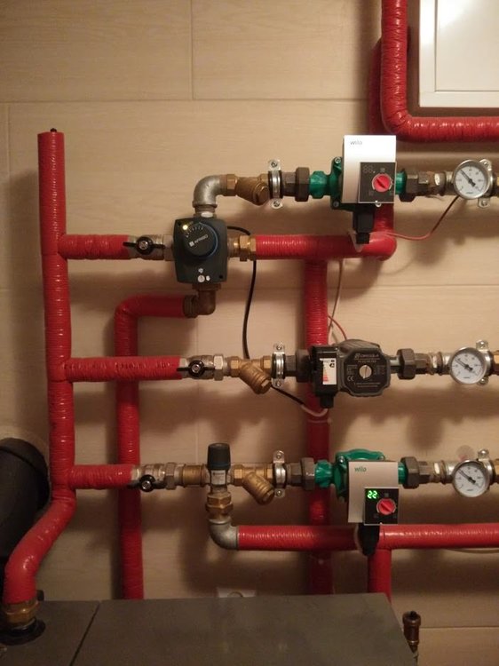

Panowie mam pytanie o mieszacz powrotu.
W sterowniku występują dwa mieszacze:
- jeden w menu kocioł -> serwis -> test mieszacza powrotu - ten mieszacz ma opcje ustawienia minimalnej temperatury powrotu
- drugi w menu CO -> test mieszacza
Z poziomu menu, ustawiając test mogę sterować mieszaczem dostępnym w menu CO, ustawienie testu mieszacza w menu kocioł nie wpływa na pracę mieszacza.
I teraz pytanie - czy prawidłowo jest wpięty ten mieszacz w sterownik? On powinien pracować jako mieszacz CO czy jako ochrona powrotu? Dlaczego w ogóle w sterowniku są dwie takie pozycje?
Moja instalacja wygląda tak:
Doczytałem, wersja igneo wall, którą posiadam nie ma wejścia na czujnik CO. Ma tylko czujnik Kotła i CWU. Nie wiem tylko czemu w systemie mam opcje czujnika CO. Ale ten mój sterownik to jakaś hybryda:) Nie ma również wejścia na czujnik zewnętrzny, wyjścia na mieszacz itp a ma w ustawieniach temperatury krzywej itp. związane z tym wyposażeniem. Zapewne, któryś moduł can to obsługuje:)
Wg mnie instalacja Ok (jeśli Ok jest zawór 4D) Nie wiem dlaczego ten zawór występuje w dwóch miejscach w sterowniku, ale jest to powielone też w Igneo touch. Ustaw tylko takie same czasy otwarcia zaworu w obydwu miejscach w sterowniku.
W twojej instalacji nie ma mieszacza powrotu :) Masz mieszacz 4D , który ma robić dwie rzeczy na raz , chronić powrót i obniżać temp zasilania na grzejniki .
Są jednak instalacje gdzie do obniżania zasilania instalacji jest jeden zawór , a do ochrony powrotu drugi i wtedy takie sterowanie się przydaje.
Ty wykorzystujesz tylko mieszacz w ustawieniach CO

Mam zaadaptowany piec miałowy. Zainstalowałem do niego palnik defro eko pell 3 15kw ze sterownikiem estyma igneo wall. Instrukcja to dramat. Ja rozumiem, że nie jestem instalatorem i pewnie instalator mając doświadczenie chwyta taki sterownik w mig ale bez przesady, w instrukcji nie ma nic. Mam w menu czujnik CO a fizycznie nie mogę go podłączyć to po co mi ta nastawa;/ dramat
