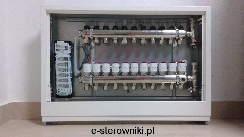

Prosiłbym Was jeszcze o jakieś propozycję jeśli chodzi o rozdzielacz do podłogówki.
Dobierz rozdzielacz taki żebyś miał możliwość założenia siłowników.
Zdecyduj się tylko na podłogówkę, a pieniądz przeznaczony na grzejniki zainwestuj w dobre sterowanie.
A będziesz zadowolony!
Nie tylko z komfortu.
Rozdzielacz z Siłownikami i regulatory pokojowe? Coś takiego jak na tym zdjęciu?
Dokładnie tak. Oczywiście plus sterowniki pokojowe i nie potrzebujesz żadnych regulacji pogodowych. Nie ważne jaka temperatura na zewnątrz sterowniki utrzymują temperaturę w danym pomieszczeniu z dokładnością do 0,2 stopnia. A chyba o to chodzi, żeby mieć komfort w pomieszczeniach.
Można założyć sterowniki z czujnikiem temperatury podłogi jeśli ktoś lubi mieć np ciepłą podłogę a nie tyko ciepłe pomieszczenie.
Wtedy taki czujnik może utrzymywać żądaną temperaturę podłogi np 28 stopni.
