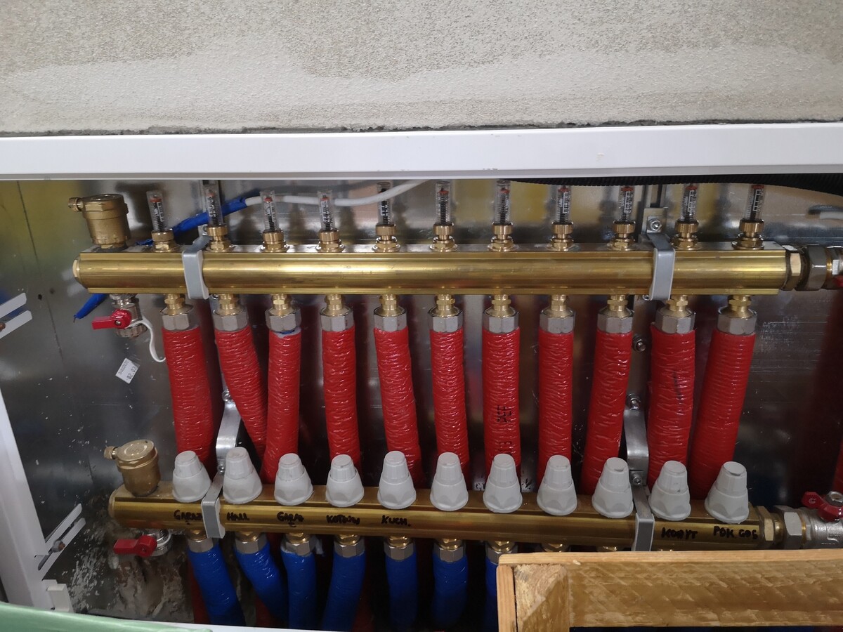

  1. Edit. Po dzisiejszym dniu, widzę ze nie działa to prawidłowo. Pomimo ustawienia na sterownikach minimalnej histerezy 0.2stopnie C, temperatura w pomieszczeniach spada wolniej niz temperatura podłogi, tym samym w pomieszczeniu jest okolo stopień pow punktu zalaczenia grzania, a podloga juz zdążyła się wychodzić. Wydaje mi sie ze powinno to pracować mniej więcej cały czas z jednakowa temperatura, aby nie dochodziło do kilkugodzinowych przestoi a później znów kilku godzin grzania wychlodzonego betonu.
  2. Hej wszystkim
  3. Dzień dobry wszystkim. Po rwz pierwszy na forum. Mam problem z ustawieniem instalacji co. w nowym domu. Wiem ze musze metoda prób i błędów ustawić optymalne temperatury, ale chciałbym zapytać czy Waszym zdaniem instalacja i podzespoły sa dobrze dobrane, czy juz na samym poczatku nie bede miec problemów z wyregulowanem. Dom jednorodzinny z poddaszem 168m2 pow. uzytkowej, 100%podlogowka, 11 petli na parterze i 10 na piętrze. Kociol gazowy Bosch Condens 2300W Kotlownia oraz rozdzielacze spięte w sposob przedstawiony na zdjęciach. Parter sterowany 1 regulatorem bezprzewodowym tech spietym do grupy pompowej Pietro sterowane regulatorami umieszczonymi w kazdym pokoju. Po pierwszych dniach od uruchomienia, pojawiło sie kilka pytań. 1. Temperatura na piecu max zasilania ustawiona przez instalatora od pieca 40 stopni C. Jako ze 100%podłogówka, więc nie ma zaworu mieszajacego. Czy taka temperatura moze trafiać na podłogówkę? 2. Temperatura ktora wskazuje grupa pompowa zasilanie 40 stooni, powrót 38 stopni nie jest za wysoka? 3.Co z kondensacja pieca ktora wynika z różnic temp na powrocie? Temp zadana w domu 21, na zewnątrz 10 stopni.
