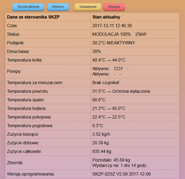

Sterownik pokazuje +0,7 a na wizualizacji +2

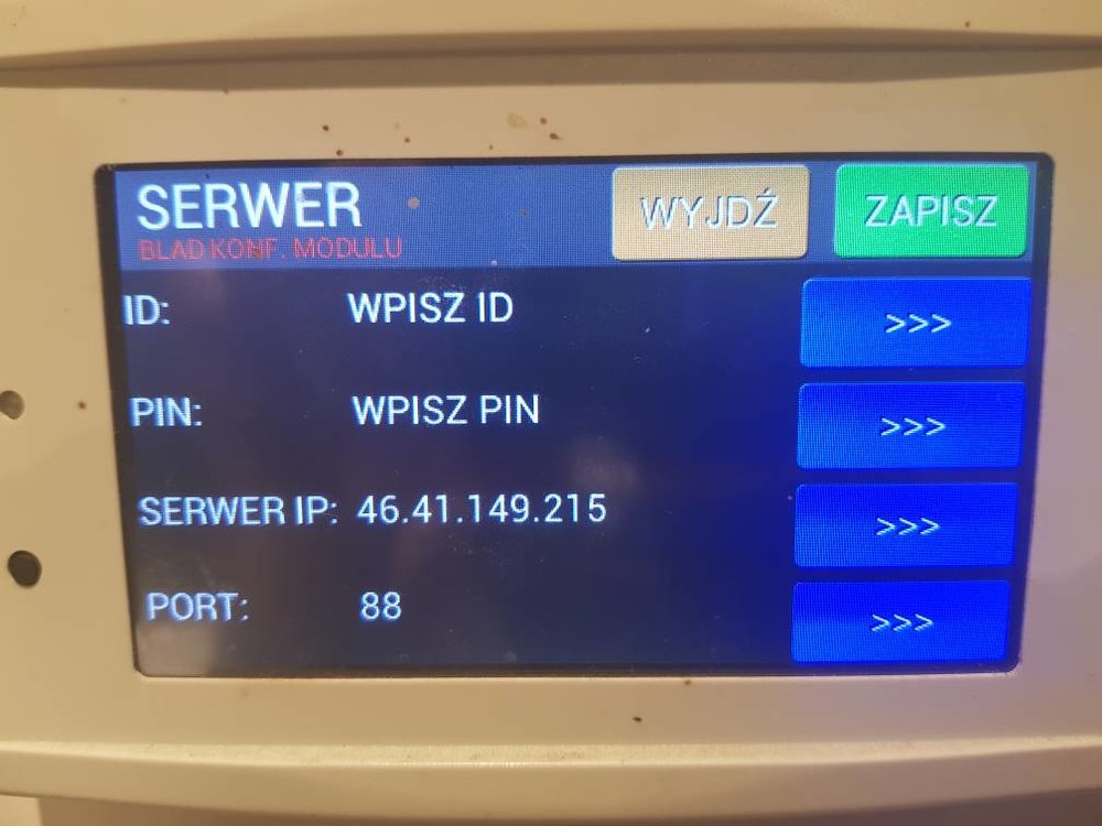

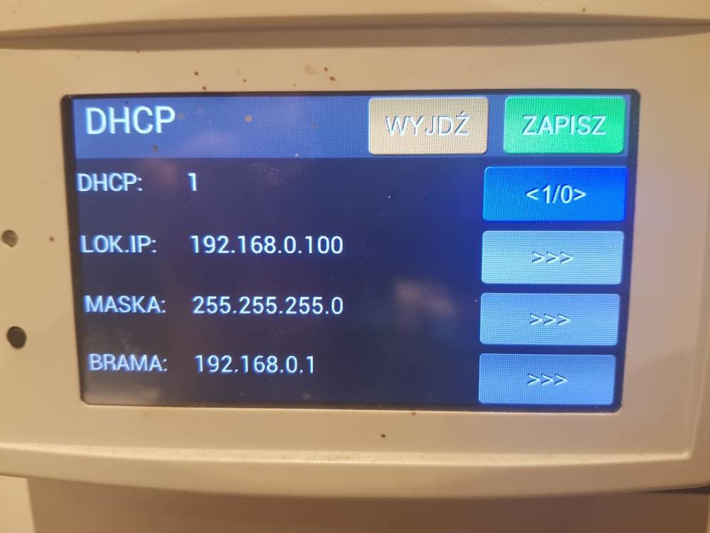

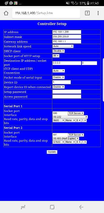

Witam Panowie przyszedł mi kabel to mówię i ja sobie zrobię podgląd przez stronę WWW ale że jestem laikiem w tych tematach to poproszę o szczegółową pomoc kabel mam 1:1 I jego trzeba "przygotować" jak dobrze doczytałem to piny 1 4 9 są o usunięcia? Konwerter mam E-cov dalej co mam gdzie jak wpisać żeby to działał
Poniżej zdjęcia jak mam teraz co muszę gdzie zmienić żeby zadzialało proszę o pomoc 04313c23299b1f34f4e1676eaeef2705.jpg83ddac9e22bf660740847b2c6252453f.jpg0bdca4a82bc6306281a51bf7c7d95561.jpg
Strona 40 post 785
Na tych ustawieniach mi pracuję + dodatkowo mam wpisane w sterowniku w ustawieniach internetu ID (10znaków) i PIN (4znaki) i tyle, powinno hulać. Później logujesz się na stronie skzp.novitech.pl podając te same dane co wyżej (ID i PIN) i to wszystko. Z kabla mam odlutowane (w obu wtyczkach) niepotrzebne piny.
Ok a ID wymyslam sobie sam czy jak ?
I w sterowniku poza ID i planem nic więcej nie zmieniam?
ID i PIN wpisujesz jakie chcesz,tylko ID musi mieć 10 znaków.A piny wystarczy odlutować z jednej strony
wg mnie nie musi mieć 10 znaków
Jeszcze takie pytanie adres ip na konwerterze muszę zmieniać czy może być taki jak wyżej bo niestety ale wszstko i przekierowania mam pod ten adres i musiał bym wszstko zmieniać?
jeśli masz dostęp do konwertera w sieci lokalnej to nic nie zmieniaj
Do konwerter z domu mam dostęp poprzez wpisanie ip ale z zewnątrz muszę poprzez wpisanie tak jakby strony z liter nie ip
